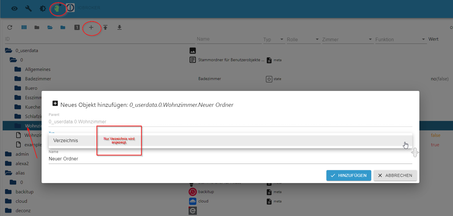

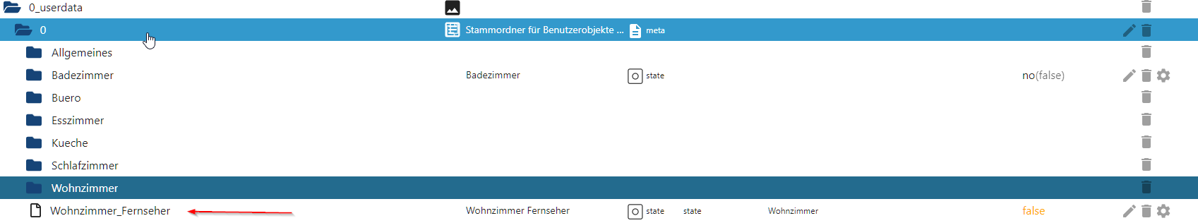

    ich habe meine Datenpunkte zur besseren Übersicht in 0_userdata in Unterverzeichnisse angelegt.
    Leider scheint das auch im Experten Modus unter dem Admin 5 Adapter nicht mehr zu funktionieren.
    Teilweise ist mir das noch durch Kopieren der Einstellungen von anderen Datenpunkten gelungen, aber jetzt kriege ich das auch nicht mehr hin. Wie bekomme ich den Datenpunkt "Wohnzimmer_Fernseher" wieder in den Unterordner Wohnzimmer?

        @spitfire4all
        So:
        Spitfire4all
        schrieb am zuletzt editiert von Spitfire4all
        @meister-mopper
        Danke für die Antwort.
        Aber leider irgendwie nicht.
        Ich kann nur ein Verzeichnis anlegen.
        Mache ich da was falsch?
        • S Spitfire4all
          @meister-mopper

          @spitfire4all
          Du bist in der falschen Ebene, musst eins höher und dort anlegen.

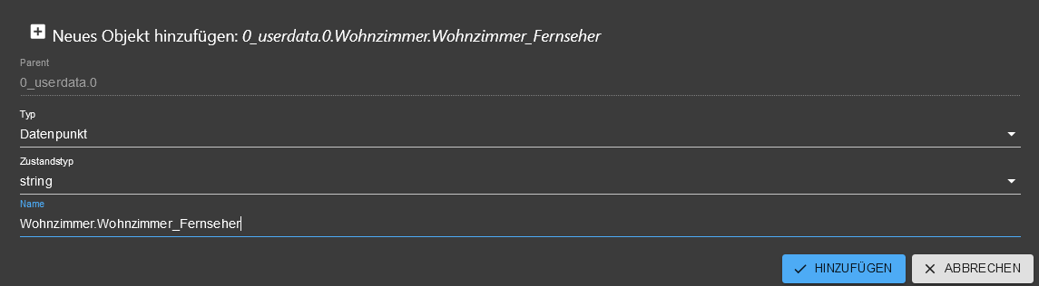

            @spitfire4all
            Seit Admin 5 müssen Ordner Typ folder sein.
            Bereits erstellte können ausgehend von 0_userdata über das + mit dem gleichen Namen neu als Verzeichnis erstellt werden. Dann änderst sich nur der Typ.

                Danke Fred,
                das war die Lösung, schon witzig :-)
                Und Danke an Meister Propper, hab dadurch den Ordner neu angelegt und das war dann die Lösung von Fred.
