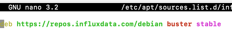

                                      @fraso
                                      Wie bist du denn an die falschen Links gekommen?
                                      https://grafana.com/docs/grafana/latest/installation/debian/
                                      Influx:
                                      In der
                                      /etc/apt/sources.list.d/influxdb.list
                                      stretch durch buster ersetzen
                                      F 1 Antwort Letzte Antwort

                                        @thomas-braun
                                        pi@iobroker-pi:~ $ sudo apt-get remove --auto-remove grafana-enterprise
