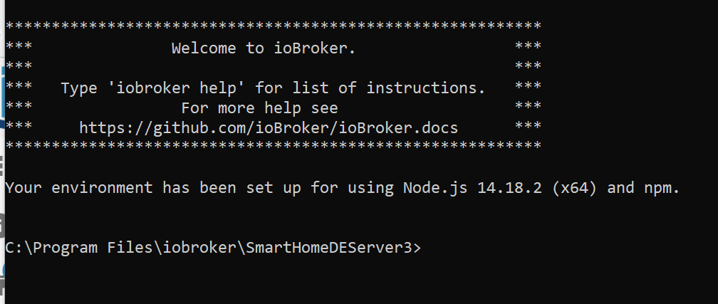

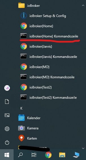

        @tomlei sagte in Statistics Adapter und IOBroker Installation Win10:
        Please start the ioBroker commandline with the correct Windows startmenu shortcut. Aborting..."
        Du musst cmd mit dem Extra menüpunkt unter start aufrufen.
        Nicht cmd eingeben !
        Danke.

          @bahnuhr sagte in Statistics Adapter und IOBroker Installation Win10:
          Jupp

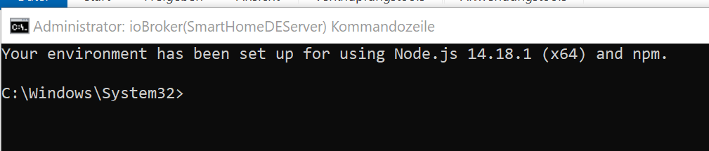

            Habe jetzt IOBroker neu aufgesetzt.
            Mit der Neuinstallation funktionierte auch wieder der Kommandozeilenaufruf über das Menü (wie oben im Kommentar von @bahnuhr ).
            Vorher hatte eben das nicht funktioniert (wie in meinem Eingangspost geschrieben).
            Jetzt, nachdem ich die Updates von js-controller3.2 und Node.js 14.18.1 habe (14.18.2 habe ich noch nicht installiert) komme ich mit dem gleichen Menülink aus dem IOBrokermenü beim Aufruf der Kommandozeile wieder bei C:\Windows\System32 raus.
            Irgendetwas verbiegt etwas nach dem Update das System. Irgendwo habe ich jetzt gelesen, dass man vor dem Update die \nodejs\nodevars.bat sichern soll... Leider habe ich das erst nach dem Update gelesen :-(
            Irgendwelche Hinweise wie man das wieder gerade rücken kann? Vielen Dank.

                • T tomlei
                  @sigi234
                  Bin gerade am neu installieren. Die PDF habe ich offen vor mir.

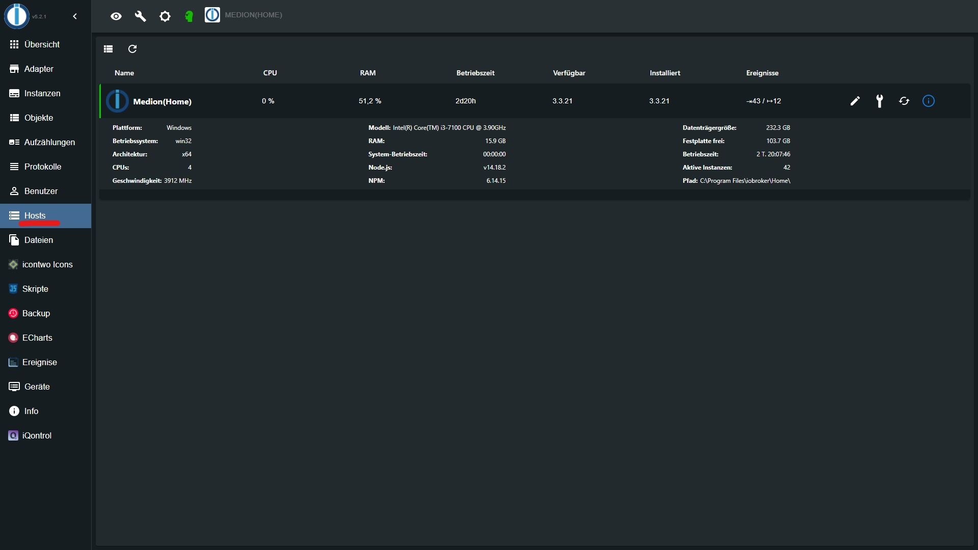

                    wie kann ich die version von js controller abfragen?
                    sigi234S mickymM 2 Antworten Letzte Antwort

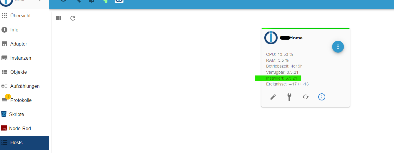

                        mickymM Offline
                        mickymM Offline
                        mickym
                        @tomlei Die siehst Du unter Host - da gibt es eine Kachel:

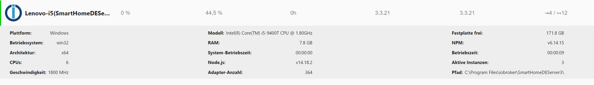

                          tomlei
                          @sigi234
                          Das ist jetzt der Stand:
                          und
                          sigi234S T 2 Antworten Letzte Antwort

                            sigi234S Online
                            sigi234S Online
                            sigi234
                            @tomlei
                            Schaut gut aus.
                            Zeig mal das von dir:

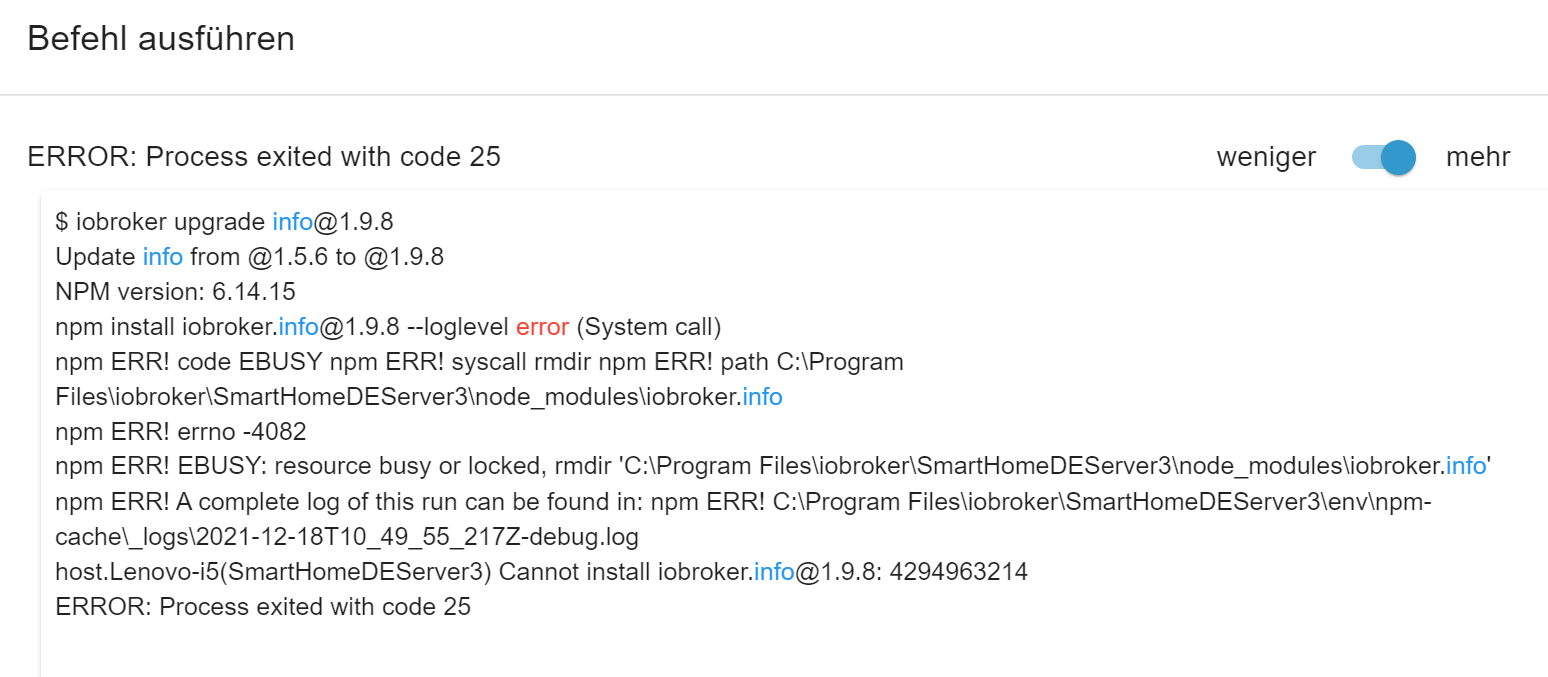

                              Jetzt habe ich den Adapter "Info" aktualisieren wollen und das bekommen:

                                @tomlei
                                Fehler ist bekannt, stoppe den Info Adapter bevor du ein Update machst.

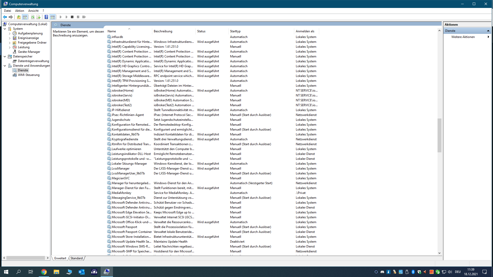

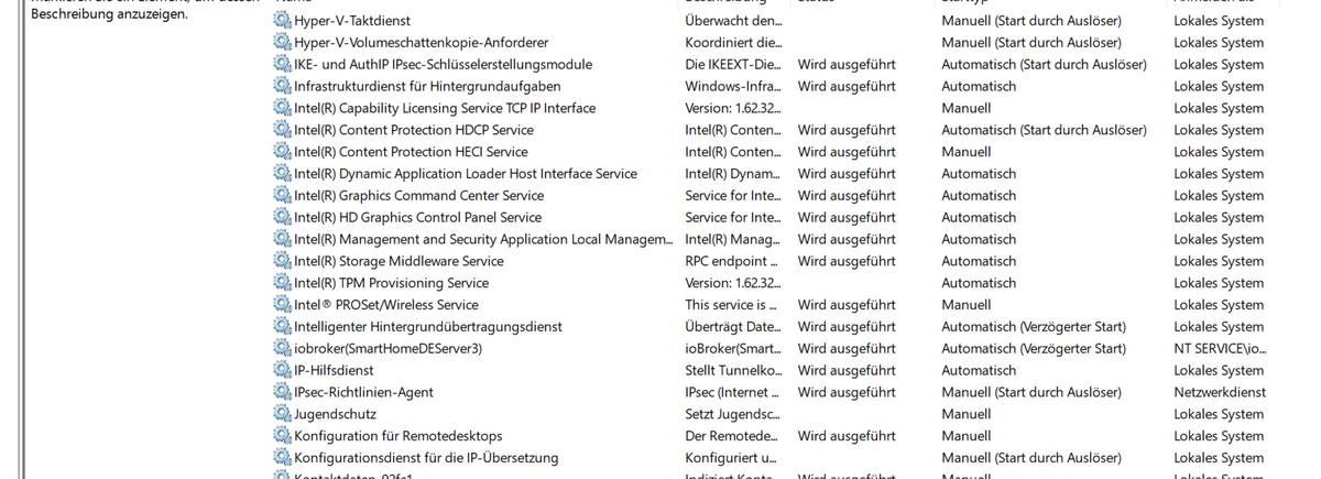

                                  • T tomlei
                                    @sigi234
                                    sigi234S Online
                                    sigi234S Online
                                    sigi234
                                    @sigi234
                                    Abgeschnitten, da sehe ich nicht ob er läuft
                                    Immer Daten sichern!

                                      tomlei
                                      @sigi234
                                      Danke, jetzt hat es funktioniert.

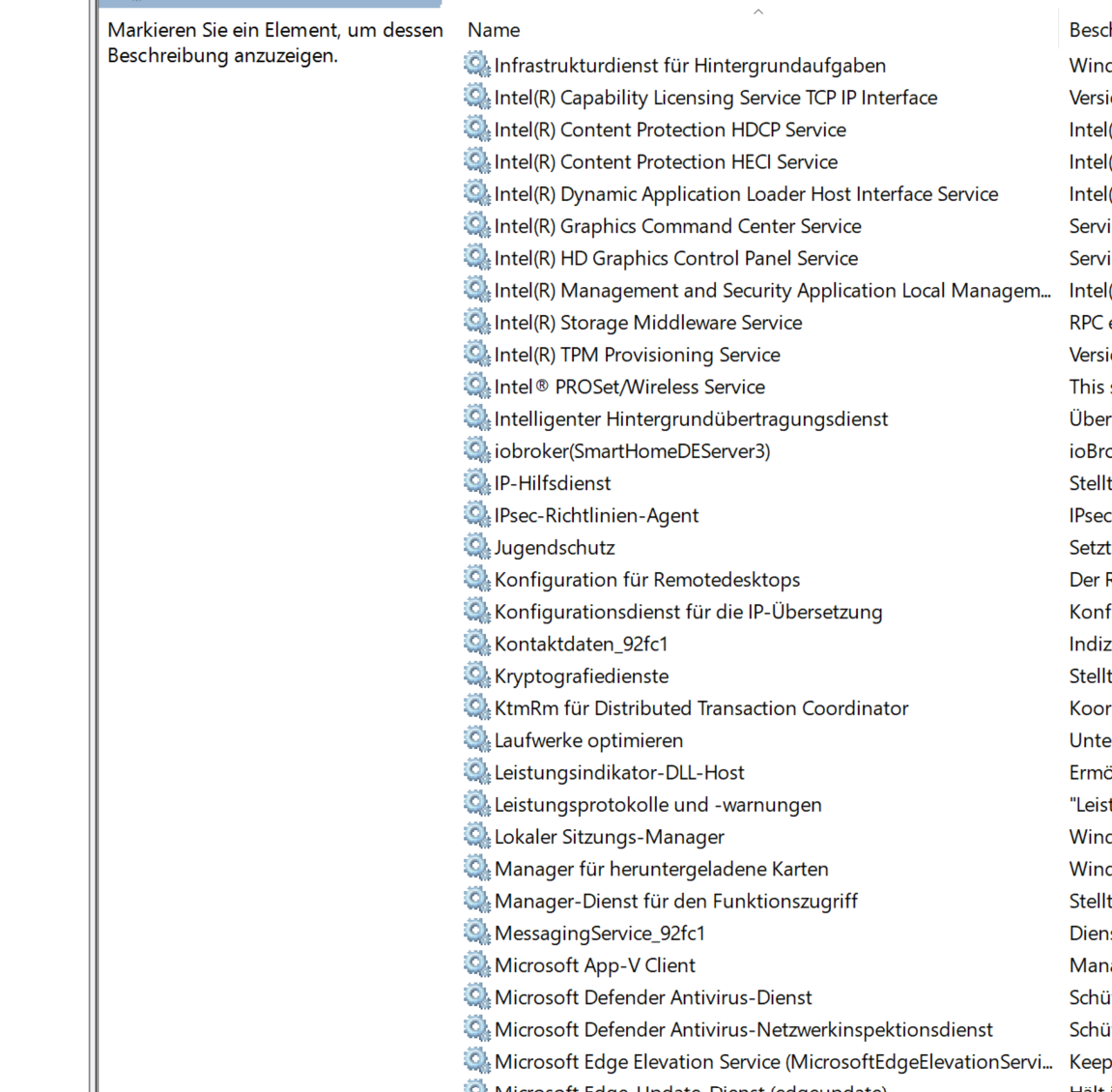

                                      • sigi234S sigi234
                                        @sigi234
                                        tomlei
                                        @sigi234
                                        ?? iobroker dienst ist doch aufgeführt oder wonach suchst du?
                                        • sigi234S sigi234
                                          @sigi234
                                          tomlei
                                          @sigi234
                                          sorry, ich Depp...
