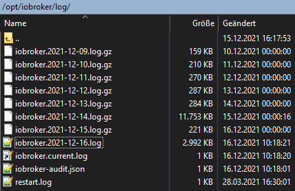

        @crunchip in welchen Logfile muss ich genau nachschauen unter op/iobroker/log finde ich viele.
        Ich habe mittlerweile auch schon ein restore versucht von gestern wo es noch lief...gleiche Fehler

          crunchipC Abwesend
          crunchipC Abwesend
          crunchip
          @rosi8818 ab da, wo er ausgestiegen ist, 16.12, ist auch schon etwas größer als üblich, auch am 14.12 gab es scheinbar Probleme
          R 1 Antwort Letzte Antwort
            R Offline
            R Offline
            Rosi8818
            @crunchip okay dann schau ich mir den mal an, am 14 habe ich einige Scripte gebastelt wo mein iob mehrfach die Logs vollgeschrieben hat und ich kaum noch stoppen konnte...
            dann schau ich mal in den 16.12 und melde mich

                  @crunchip das Logfile zeigt die ganze Nacht folgendes (Auszug) und immer wieder reboots
                  2021-12-16 00:00:20.364  - info: influxdb.0 (18579) Add point that had error for linkeddevices.0.Helmscherode.Mobilheim.Frostwächter.Temperatur to buffer again, error-count=9
                  2021-12-16 00:00:20.373  - warn: influxdb.0 (18579) Error on writePoint("{"value":6.8,"time":"2021-12-15T22:58:49.127Z","from":"system.adapter.sonoff.0","q":0,"ack":true}): Error: {"error":"timeout"}
                   / "{\"error\":\"timeout\"}\n"
                  2021-12-16 00:00:20.373  - info: influxdb.0 (18579) Add point that had error for sonoff.0.Mobilheim_Frostwaechter.Global_Temperature to buffer again, error-count=9
                  2021-12-16 00:00:30.388  - warn: influxdb.0 (18579) Error on writePoint("{"value":6.8,"time":"2021-12-15T22:58:49.128Z","from":"system.adapter.linkeddevices.0","q":0,"ack":true}): Error: {"error":"timeout"}
                  2021-12-16 00:00:30.388  - info: influxdb.0 (18579) Discard point that had error for linkeddevices.0.Helmscherode.Mobilheim.Frostwächter.Temperatur, error-count=10
                  2021-12-16 00:00:30.390  - warn: influxdb.0 (18579) Error on writePoint("{"value":6.8,"time":"2021-12-15T22:58:49.127Z","from":"system.adapter.sonoff.0","q":0,"ack":true}): Error: {"error":"timeout"}
                  2021-12-16 00:00:30.391  - info: influxdb.0 (18579) Discard point that had error for sonoff.0.Mobilheim_Frostwaechter.Global_Temperature, error-count=10
                  2021-12-16 00:00:30.392  - warn: influxdb.0 (18579) Error on writePoint("{"value":6.8,"time":"2021-12-15T22:58:49.120Z","from":"system.adapter.sonoff.0","q":0,"ack":true}): Error: {"error":"timeout"}
                  2021-12-16 00:00:30.392  - info: influxdb.0 (18579) Discard point that had error for sonoff.0.Mobilheim_Frostwaechter.DS18B20_Temperature, error-count=10
                  2021-12-16 00:00:31.404  - warn: influxdb.0 (18579) Error on writePoint("{"value":6.8,"time":"2021-12-15T23:00:00.292Z","from":"system.adapter.javascript.0","q":0,"ack":false}): Error: {"error":"timeout"}
                  2021-12-16 00:00:31.405  - info: influxdb.0 (18579) Add point that had error for 0_userdata.0.lmair.temp-sensoren.channel9.temperature to buffer again, error-count=3
                  2021-12-16 00:00:41.415  - warn: influxdb.0 (18579) Error on writePoint("{"value":6.8,"time":"2021-12-15T23:00:00.292Z","from":"system.adapter.javascript.0","q":0,"ack":false}): Error: {"error":"timeout"}
                  2021-12-16 00:00:41.416  - info: influxdb.0 (18579) Add point that had error for 0_userdata.0.lmair.temp-sensoren.channel9.temperature to buffer again, error-count=4
                  2021-12-16 00:00:51.426  - warn: influxdb.0 (18579) Error on writePoint("{"value":6.8,"time":"2021-12-15T23:00:00.292Z","from":"system.adapter.javascript.0","q":0,"ack":false}): Error: {"error":"timeout"}
