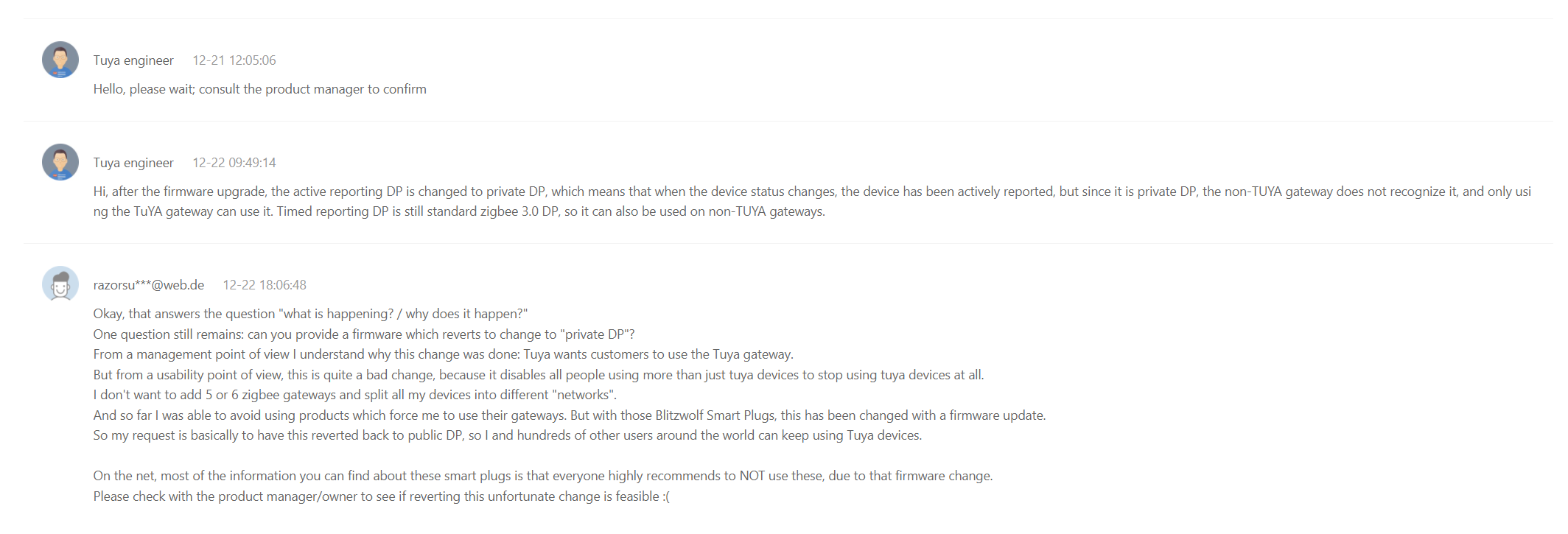

                        Übrigens: Ich stehe in Kontakt mit Tuya und kenne nun zumindest den Grund wieso das Polling nicht geht etc.
                        Mal schauen ob die ihre Änderungen wieder rückgängig machen - ansonsten gehen die Plugs sofort zurück nach China...

                          @arteck
                          Das Problem konnte nun weitestgehend gelöst werden, siehe:
                          https://github.com/Koenkk/zigbee2mqtt/issues/9057
                          Wäre es möglich diese Änderungen im Zigbee Adapter zu übernehmen?
                          L arteckA 2 Replies Last reply

                              @schmetterfliege probier mal jetzt

                                @arteck
                                hammergeil! Vielen Dank für das sehr zügige Update!
                                Funktioniert genau wie erwartet :)
