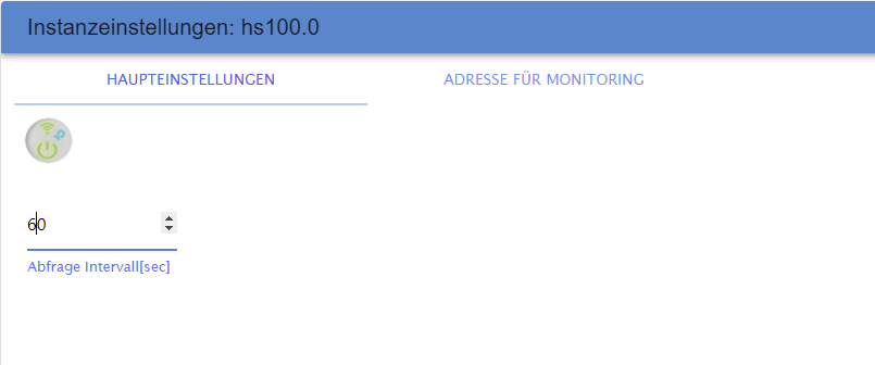

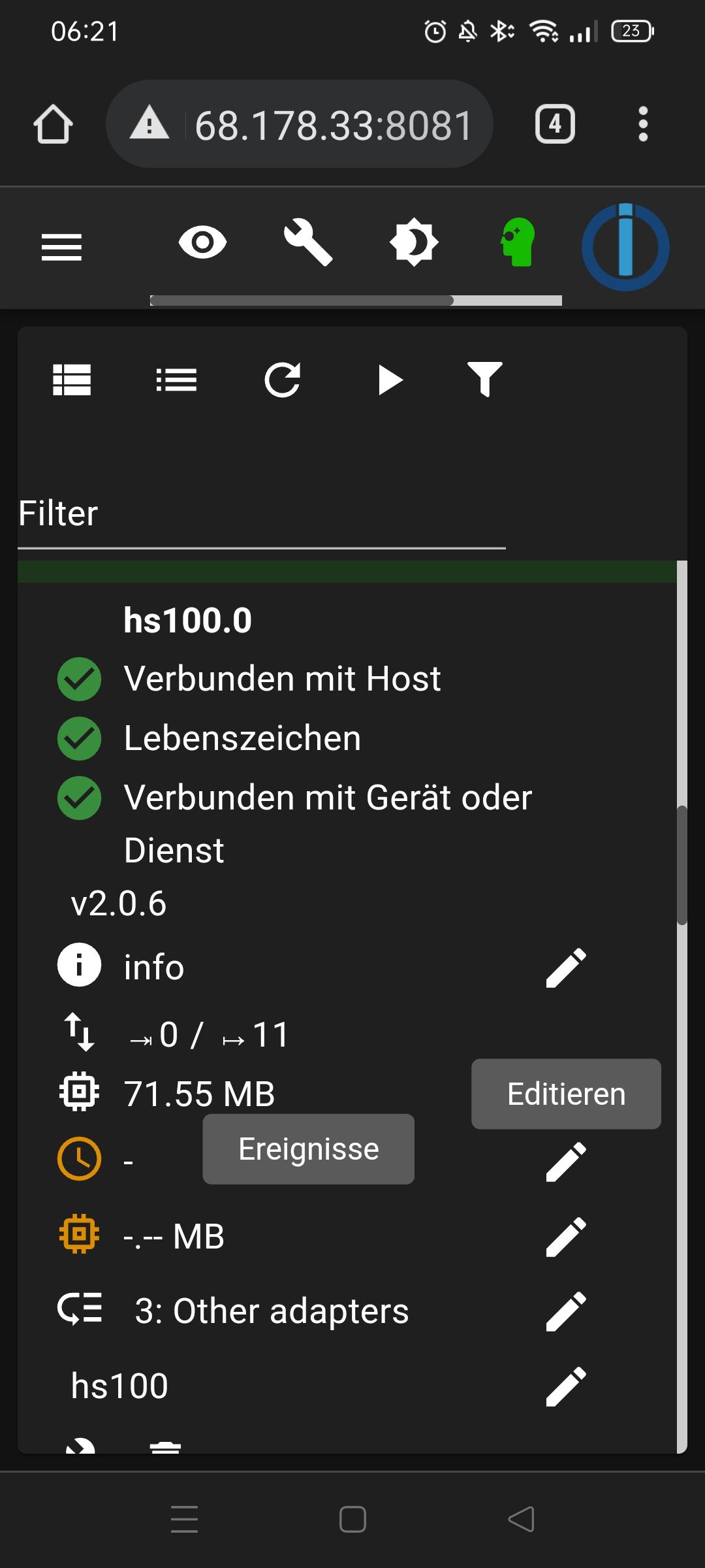

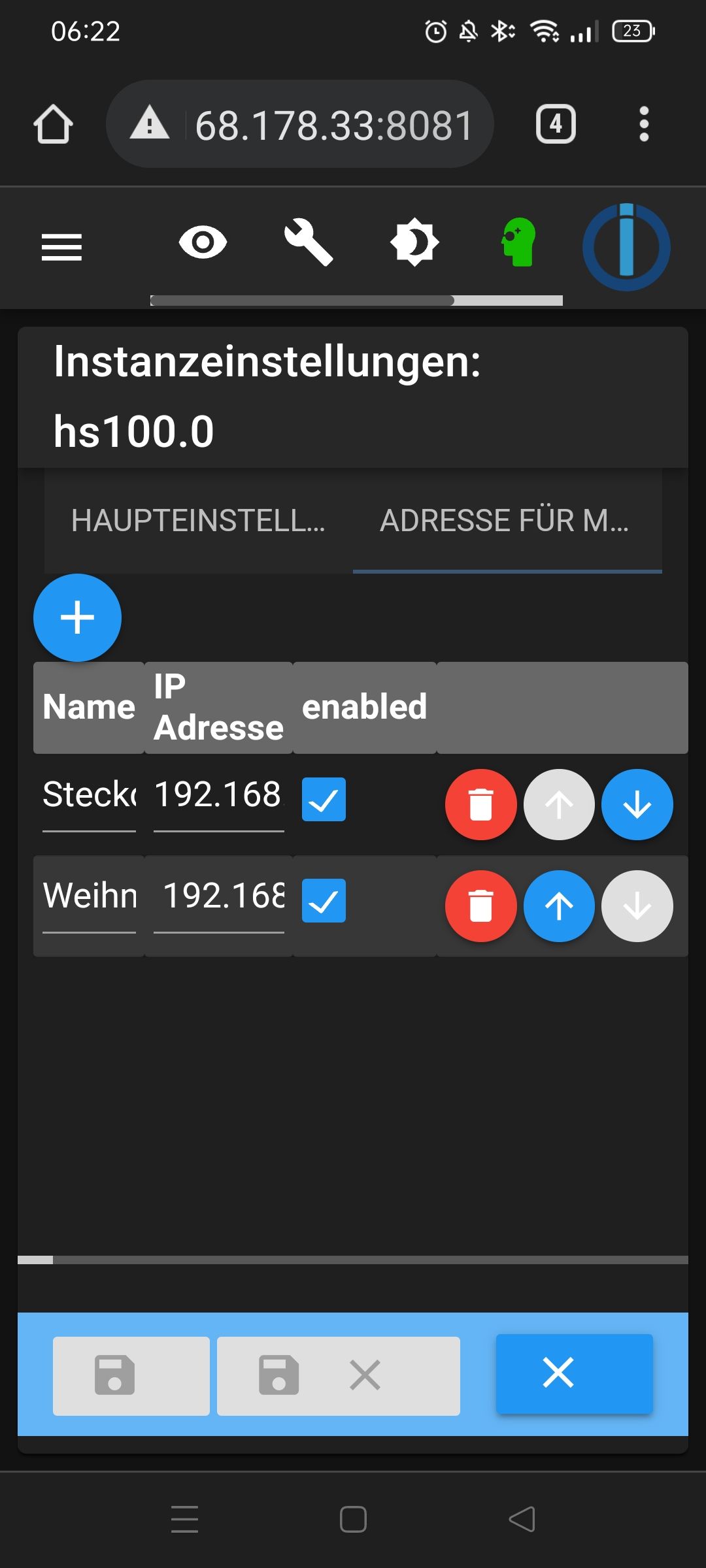

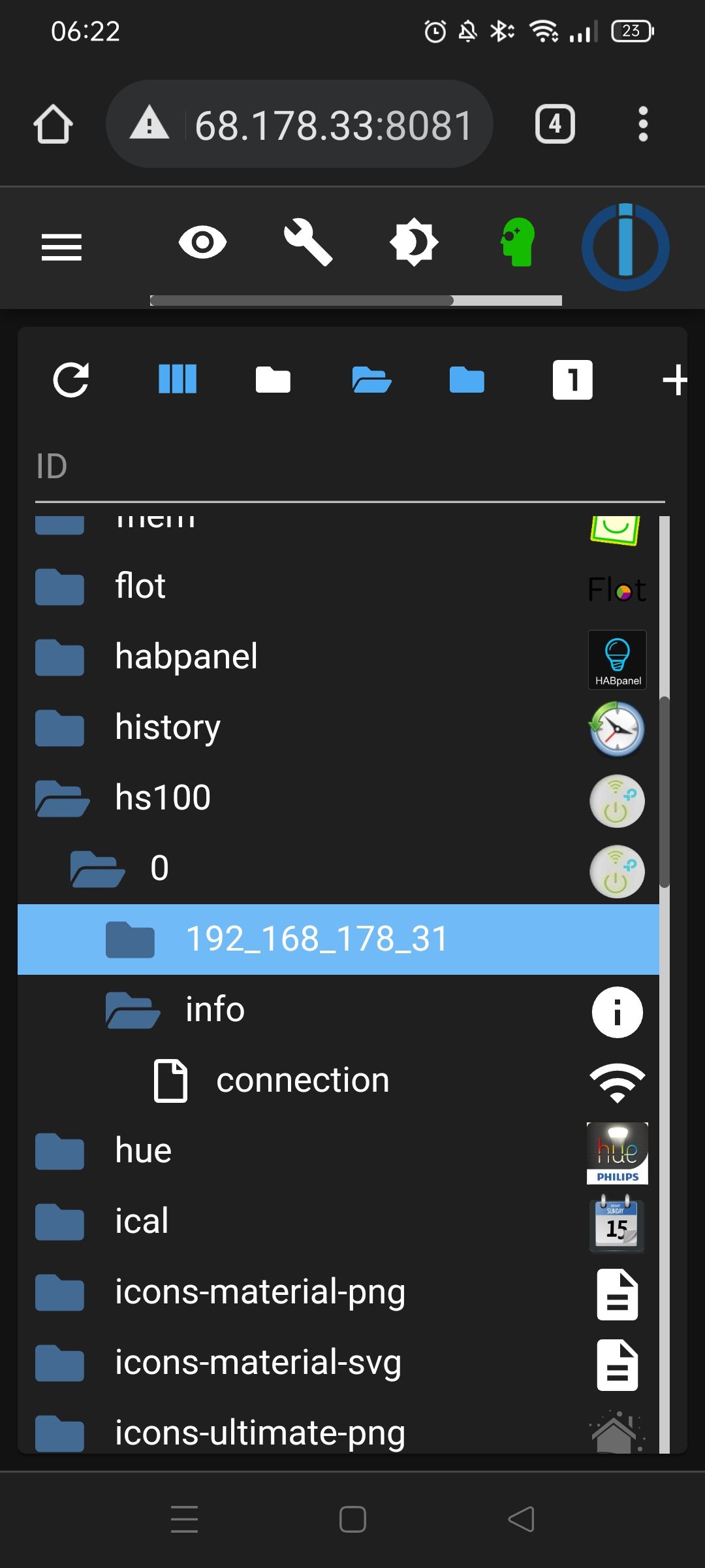

                eule66E Offline
                eule66E Offline
                eule66

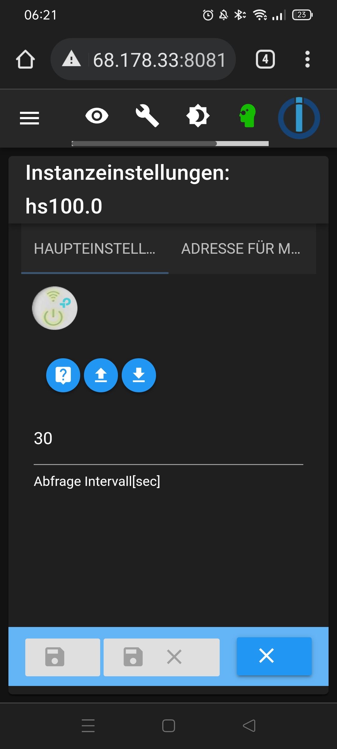

                @arteck ich habe beim intervall 30 sec stehen ansonsten meine Einstellungen anbei, hatte auch die Instanz gestoppt und die Objekte gelöscht und neu gestartet aber keine Anzeige der kp105.
                Screenshot_2021-12-16-06-22-30-12_40deb401b9ffe8e1df2f1cc5ba480b12.jpg Screenshot_2021-12-16-06-22-04-47_40deb401b9ffe8e1df2f1cc5ba480b12.jpg Screenshot_2021-12-16-06-21-46-84_40deb401b9ffe8e1df2f1cc5ba480b12.jpg Screenshot_2021-12-16-06-21-54-96_40deb401b9ffe8e1df2f1cc5ba480b12.jpg
                • eule66E eule66

                  @eule66 mal nen anderen Browser ausprobiert?? ist die IP immer noch die gleiche der Steckdose ?
                  und du kannst die auch in der app schalten ??
                  ansonsten stell den adapter auf debug .. und dann LOG posten

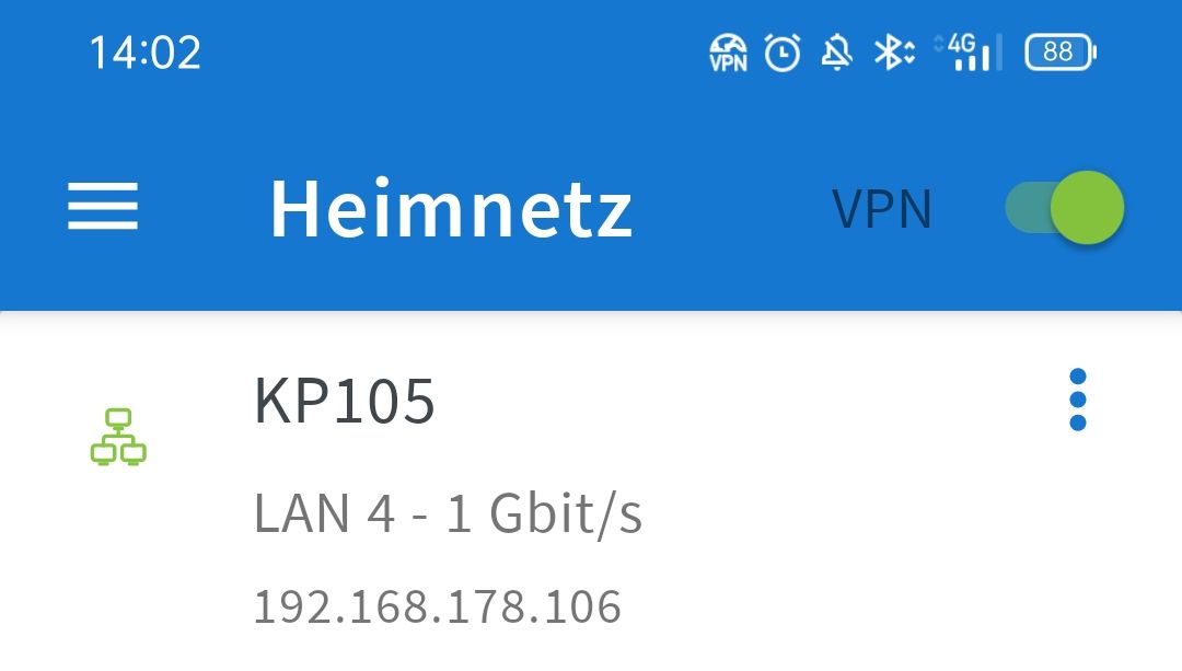

                        eule66E Offline
                        eule66E Offline
                        eule66
                        @arteck Screenshot_2021-12-16-14-02-13-79_fba0050876886fc407bdc3b4128db3a9.jpg
                        • eule66E eule66
                          arteckA Offline
                          arteckA Offline
                          arteck
                          @eule66 lange rede kurzer Sinn.. die Dose antwortet nicht .. warum auch immer
                          am Adapter liegt es nicht.. die anderen funktionieren ..
                          eule66E 1 Antwort Letzte Antwort
