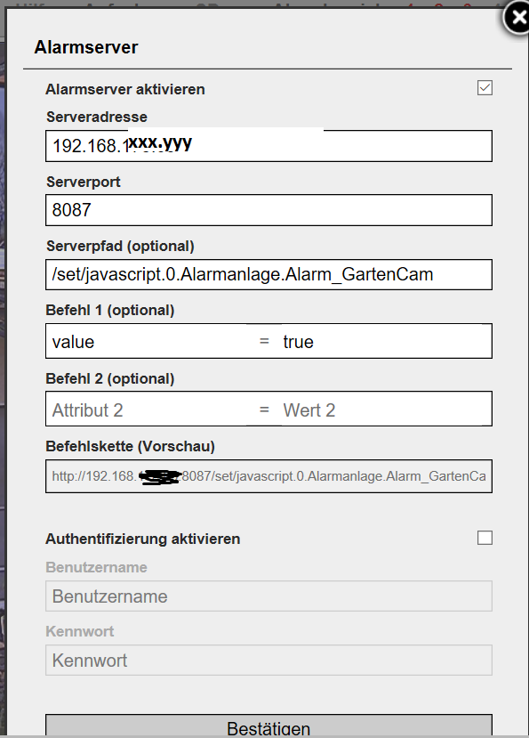

                  So, hier die Lösung, nachdem ich den simple APi Adapter mir mal angeschaut habe war das Ziel schon total nah.
                  Auf github hab ich in der Beschreibung das hier gefunden:
                  "set": "http://ipaddress:8087/set/stateID?value=1&prettyPrint"
                  • schnell einen Datenpunkt Typ Logik angelegt (Alarm_GartenCam)
                  • im Browser die Adresse zusammengebastelt:````
                    http://192.168.xxx.yyy:8087/set/javascript.0.Alarmanlage.Alarm_GartenCam?value=true
                  und siehe da, der Datenpunkt wird entsprechend geändert.
                  Hier jetzt der Dialog der INSTAR Kamera mit den eingetragenen Daten:
                   ![1564_2017-03-19.png](/assets/uploads/files/1564_2017-03-19.png)
                  So, die Auswertung des Datenpunktes mache ich mit blockly. Da muss ich aber noch etwas "Feintuning" betreiben
                  Ciao, Gerhard

                    habe seit gestern auch eine Instar Kamera.
                    Kurze Frage: die (wieso eigentlich, ist doch nur eine interne?) ausgeblendete IP ist die IP deines iobroker Servers? Also z.B. der Raspi oder was auch immer?
                    Und dein Boolean Wert in ioBroker schaltet quasi auf true, wenn Bewegung erkannt wurde und die nutzt zu dann z.B. um eine pushnachricht auszulösen oder was auch immer?
                    Soweit richtig?
                    Danke und Grüße

                      Genauso isses ;)
