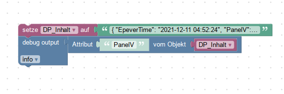

      @tourer4778 sagte in JSON Daten splitten:
      ch habe beides versucht umzusetzen,
      bitte zeigen!

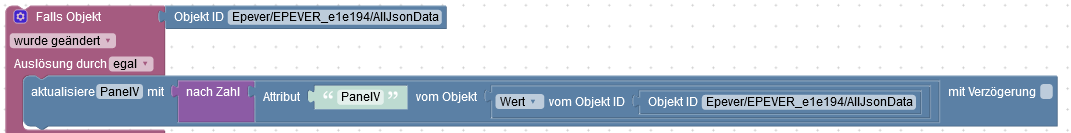

      aber ich verstehe beides nicht
      Der Vorschlag von @paul53 ist vollständig. Zusätzlich wandelt er das Erbenis noch in eine Zahl um, damit du damit weiter arbeiten kannst
      meiner bezog sich nur auf das Auslesen deines Datenpunktes, ohne Trigger
      und mangels deines Datenpunktes hatte ich den Inhalt in eine Variable geschrieben.
      Das ist nur ein ganz kleiner Bestandteil von Pauls Blockly

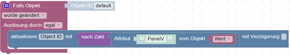

        @tourer4778 sagte: funktioniert beides nicht.
        Wert aus "Trigger" genommen?
        T 1 Antwort Letzte Antwort

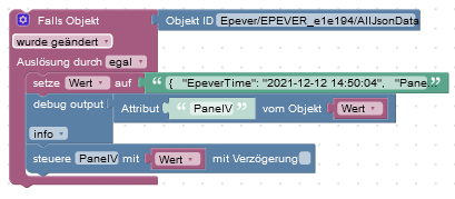

          tourer4778
          So funktionierts, alledings mit Warnung ...
          15:27:42.967 warn javascript.0 (751) at Object.<anonymous> (script.js.EPEVER_TEST:4:3)
          • T tourer4778
            So funktionierts
            dein langer Block "Wert von...." wäre alleine mit dem roten "Wert"-Baustein aus Trigger erschlagen gewesen
            Was steht denn in der js-Ansicht in Zeile 4, Position 3
