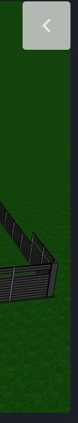

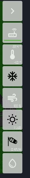

    ich habe eine Menüleiste gebastelt in einer eigenen View.
    Dies füge ich mit "basic - view in widget" im Homescreen ein.

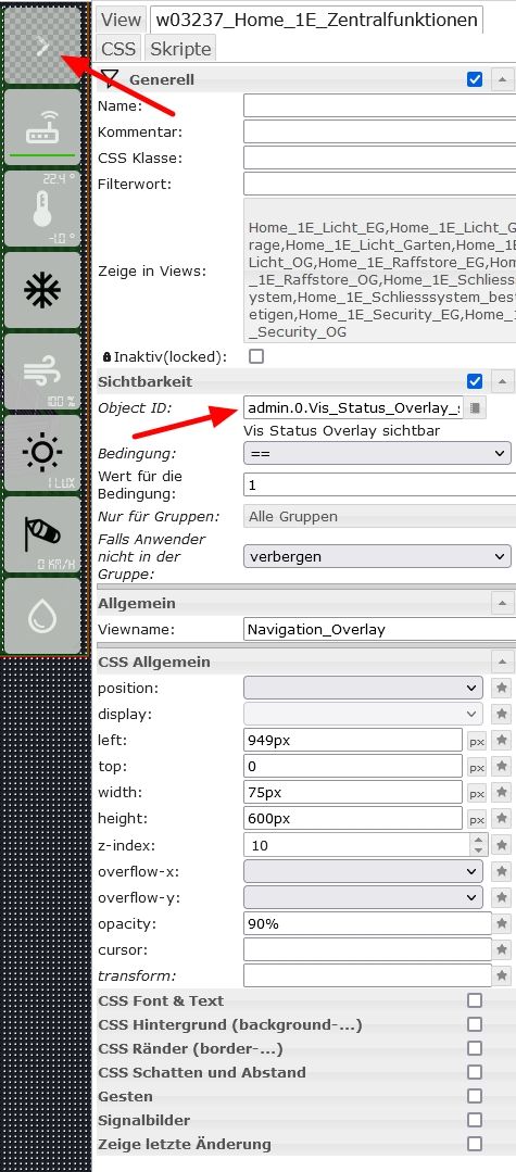

    Mit einem Pfeilbutton kann ich nun die Sichtbarkeit der Menüleiste ein und aus schalten.
    Dazu habe ich einen Datenpunkt angelegt und die Sichtbarkeit mit dem Datenpunkt verknüpft.
    Grundsätzlich funktioniert das ganze jetzt kommt aber das ABER
    solange man sich an einem Gerät befindet. Sobald ich natürlich mit einem zweiten Gerät auf die VIEW zugreife werden auf beiden Geräten die Menüleiste ein und ausgeblendet und nicht nur an einem Client.

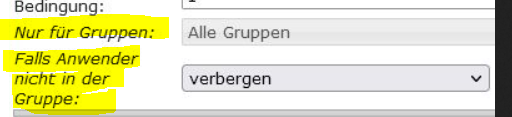

      @shigoru
      damit kannst du es auch einschränken

            @shigoru
            Shigoru
            @glasfaser Danke. Im Moment frage ich mich noch wie ich das Auflöse. Dann müsste ich ja pro Gerät auch einen User anlegen wenn ich das richtig verstanden habe. Eigentlich pro Person und Gerät separate User?!?

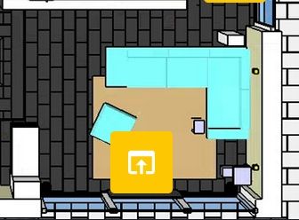

              Leider habe ich obiges Thema öfter. Hier blende ich zB mit einen Button die Rollosteuerung ein und aus.
              Das schaut dann so aus
              Leider blende ich dann auch an allen Geräte im Haus die Anzeige gleichzeitig ein und aus

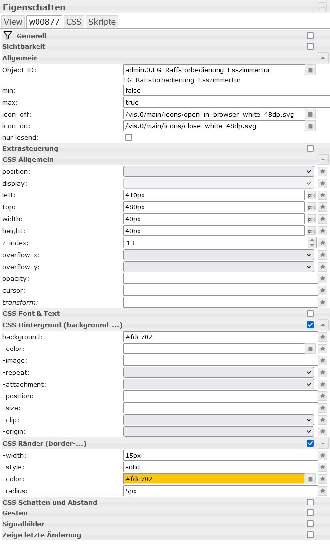

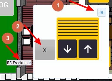

                  Danke, die Funktionalität konnte ich mit dem Dialog Button view erstellen. Soweit so gut.
                  Jetzt hab ich "NUR" noch Design Probleme.
                  • Wie kann ich das x an Stelle 1 wegbringen.
                  • Den Hintergrund transparent bringen. Das wäre bei der view eigentlich schon so
                  • Den Button Dialog close mit einem Icon versehen so wie oben zu sehen
                  • Den Dialog Button mit einem Icon versehen so wie oben statt Schriftzug RS_Esszimmer
                  Aktuell hab ich diese Settings bei den Buttons
                  Hmmm Ciao ciao
