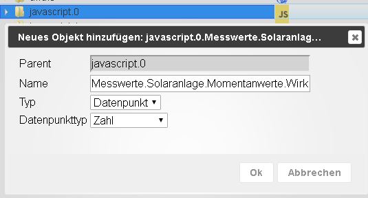

    Nach dem Anlegen des Geräts "Messwerte" erschien als Unterordner nochmal die Möglichkeit Gerät. Gut dachte ich noch eine Ebene mehr ;-) Das habe ich dann Solaranlage genannt. Der hiess dann aber Messwerte.Solaranlage und war nicht wie geplant im Ordner Solaranlage enthalten.
    Dann als Kanal Momentanwerte angelegt und als ich die Datenpunkte anlegen wollte war kein Typ zur Verfügung.
    F5 gedrückt, danach war das Gerät Messwerte verschwunden :shock:
    Ich wollte wieder eins anlegen, da hiess es "gibt's schon!"

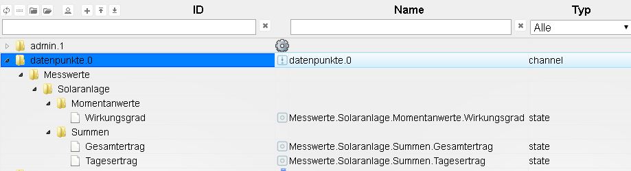

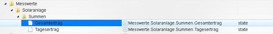

    Also gesucht - und gefunden:
    Nach Umschalten auf Expertenmodus sah es dann so aus:
    Was ist schiefgegangen?
    Kann ein Gerät in der obersten (sichtbaren) Hierarchieebene nur zweiteilig (Teil1.Teil2)sein?

            • paul53P Offline
              @ykuendig:
              Desswegen lass ich in meinen Scripten die Datenpunkte gleich erstellen. `
              Mittels createstate(name, 0, {common-attribute}) werden die Datenpunkte unter der Javascript-Instanz angelegt. Durch Verwendung von Punkten im Namen erhält man eine Ordner-Struktur im Reiter "Objekte". Beispiel: 493_namenshierarchie.jpg

                    • paul53P Offline
                      @Homoran:
                      Dein Beispiel zeigt mir, dass es mehr als die drei (manuell erzeugbaren) Ebenen Gerät, Kanal, und Datenpunkt gibt. `
                      Nein, das passiert alles innerhalb der Datenpunkt-Ebene.
                      @Homoran:
                      Weisst du auch (welche Frage :oops: ) wie man das manuell macht? `
                      Das Beispiel hatte ich manuell gemacht: Die Javascript-Instanz (oder jede andere Adapter-Instanz) anwählen und Datenpunkt erzeugen:

                                • paul53P Offline
                                  @Homoran:
                                  …aber ich wollte eine eigene Objektstruktur außerhalb der Adapter erzeugen. `
                                  Dann sollte es in dieser Form funktionieren:

                                        • HomoranH Nicht stören
                                          @moebius:
                                          Das die Punkte dann verschwinden geht doch einfach nicht… `
                                          Das tun sie aber nicht wirklich!
                                          Sie sind nur noch im Expertenmodus sichtbar.
                                          Und sind tatsächlich oberste Hierarchie der folgenden Punkte. Auch wenn es nicht so dargestellt wird. Sonst hätten sich nicht alle darunterliegenden punkte auch gelöscht, als ich das oberste, aber nicht als Ordner markierte Objekt gelöscht habe.
