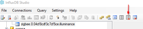

                            Altersrentner @crunchip last edited by
                            @crunchip 😊 😊 😊 👍
                            Habe influxdbStudio für Win installiert.
                            Links im Baum ist die DB iobroker zu sehen und darunter Datenpunkte
                            Diese lassen sich aber nicht öffnen.
                            nur z.B.
                            SELECT * FROM "0_userdata.0.XiaomiSensorStatus.XiaomiTemperaturStatus.BadezimmerTemp_Telegram_Sensorstatus" WHERE time > now() - 5m
                            Löschen kann ich den Punkt auch nicht😧
                            MfG Michael

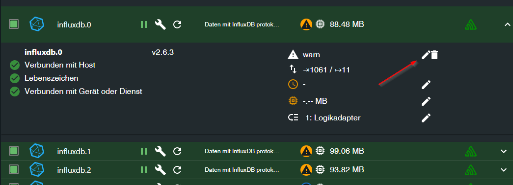

                                crunchip Forum Testing Most Active @Altersrentner last edited by crunchip
                                @altersrentner sagte in Influx arbeitet nicht mehr stabil:
                                hab influxstudio gerade selbst schnell mal geladen, sollte eigentlich so gehen
                                Serie links anklicken und dann auf drop serie, siehe Pfeil
                                und wie gesagt, musst du für diese Datenpunkte das loggen in iobroker erst deativieren, sonst kommen die ja wieder
                                • A
                                  @crunchip sagte in Influx arbeitet nicht mehr stabil:
                                  Verstehe ich das richtig,
                                  wenn ich in der Datenbank unter Studio einen Punkt lösche,
                                  muß dieser auch noch unter Objekte deaktiviert werden.
                                  MfG Michael
                                  • OliverIO
                                    OliverIO @Altersrentner last edited by
                                    @altersrentner
                                    Ja, sonst würde er das nächste mal in der Datenbank neu angelegt werden.
                                    • A
