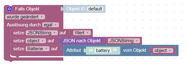

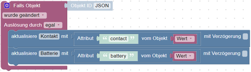

          @topsurfer Na was möchtest Du den mit dem Wert machen?
          Logikmaschine - die gebräuchlichsten im iobroker Umfeld sind: blockly, Javascript oder NodeRed. im Prinzip muss man nicht alles als eigenen Datenpunkt haben - die JSON-Strings sind eine sehr effiziente Methode Daten zu speichern. Wenn Du es nicht direkt in einer Visualisierung als Datenpunkt brauchst, wandelst Du es in ein Javascript Objekt um.
          Wie gesagt - kommt darauf an, was Du verwendest.
          Im Blockly sieht das so aus:
          In Javascript so:

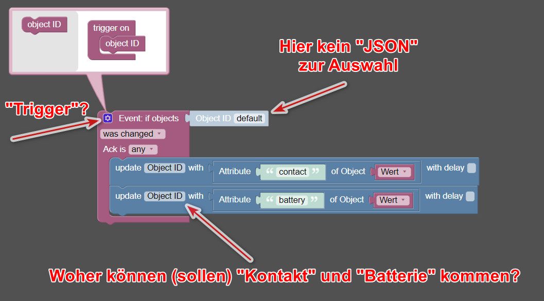

            Letztlich möchte ich mir den Wert (offen/geschlossen) vom Kontakt "nur" anzeigen lassen ...
            Diese "Logikmaschinen" sind Adapter (?), welche ich noch installieren muss?
            Welche Methode wird denn empfohlen, ohne das man zuviele Möglichkeiten und Option verliert?
            Blockly ist ja was "grafisches" zum schieben ...
            Irgendwie werde ich erschlagen, OpenHab soll ja komplexer sein, aber irgendwie fiel mir da der Einstieg leichter ;-)
            Das habe ich gefunden:
            https://www.smarthome-tricks.de/software-iobroker/iobroker-javascript-json-verarbeiten/
            Wenn man diese Json-Parse() -Methode nutzen wollte, wo müßte dieser Code dann eingetragen werden?

              @topsurfer Nun das ist doch alles kein Problem - willst Du denn mit JS wirklich programmieren?
              Ich bin ein NodeRed Fan - aber die meisten nutzen hier Blockly.
              Wenn Du so einen String hast:
              {"Battery":100, "Contact": false}
              wie oben beschrieben und Du willst mit JS programmieren dann würde es so aussehen:
              var str = '{"Battery":100, "Contact": false}';
              var obj = JSON.parse(str);
              // im Prinzip halt JSON.parse('{"Battery":100, "Contact": false}');

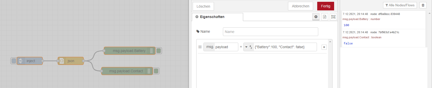

              Mit NodeRed kannst Dich halt auf die Logik konzentrieren, verlierst aber nichts an Möglichkeiten, da JS nativ unterstützt wird und in iobroker sehr gut eingebunden ist.
              In NodeRed liest Du Deinen Datenpunkt aus, konvertierst in eine Objekt und greifst auf die Eigenschaften zu:

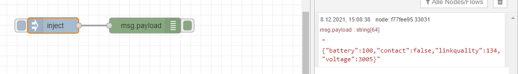

                        topsurfer
                        schrieb am zuletzt editiert von topsurfer

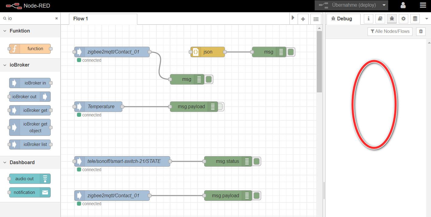

                        Ich denke Node Red würde mir "zusagen",

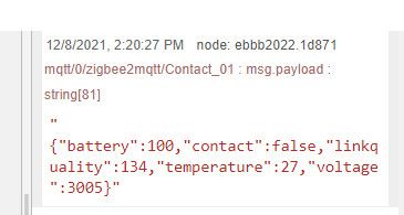

                        stoße aber direkt auf ein "Problem" (bevor ich noch den JSON String verarbeiten kann),
                        habe ein "Debug" eingebaut um mir zunächst überhaupt anzeigen zu lassen, was an Daten "reinkommt"
                        Habe auch den funktionierenden Temperatur-Sensor von Netatmo angelegt und "debug" verdrahtet, aber das rechte "Debug" Fenster bleibt immer komplett leer.
                        Und auch einen SmartSwitch (#21), der über MQTT arbeitet und funktioniert.
                        Im Debug-Menu habe ich "Msg" als auch mal "Kompletten Nachrichten Objekt" ausgewählt und probiert (und natürlich dann auch deployed), aber keinerlei Änderung. "Debug" bleibt leer
                        Was übersehe ich? Wo ist mein (Denk) Fehler?
                        (Habe "iobroker in", "iobroker get object" und "iobroker get" probiert)
                        mickymM 2 Antworten Letzte Antwort

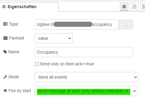

                          @topsurfer Hallo - Nun Du nimmst die iobroker IN Node. Wenn allerdings nichts getriggert wird, dann kommt auch nichts rein. ;)
                          Also in der iobroker In Node noch spezifizieren, dass am Anfang der Datenpunkt ausgelesen wird:
                          Wenn Du die Taste inaktiv drückst:
                          dann bleibt diese Node still - das geht auch ohne Übernahme/Deploy - damit kann man schnell Debug Nodes aktivieren und deaktivieren.
                          Die iobroker- get Nodes die liefern nichts - und lesen nur aus, wenn Du sie triggerst. Du kannst eine Inject Node davorhängen und über die Taste triggern. Wie gesagt im Normalfall triggern die Datenpunkte selbst über die iobroker-In Node.

                            topsurfer

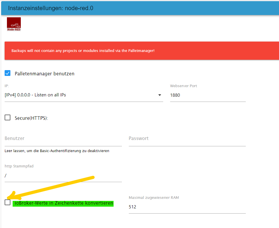

                            OK, liegt wohl (zumindest beim ZigBee) Contact daran, das dieser trotz Auslösung des Magnet-Kontakt keine Daten geschickt hat, sondern nur alle 10 Minuten (?).
                            Vom Netatmo kam gar nichts an, aber wie kann ich da mit Node Red und dem JSON testen, wenn nur alle 10 Minuten was im Debug was ankommt?

                              mickym

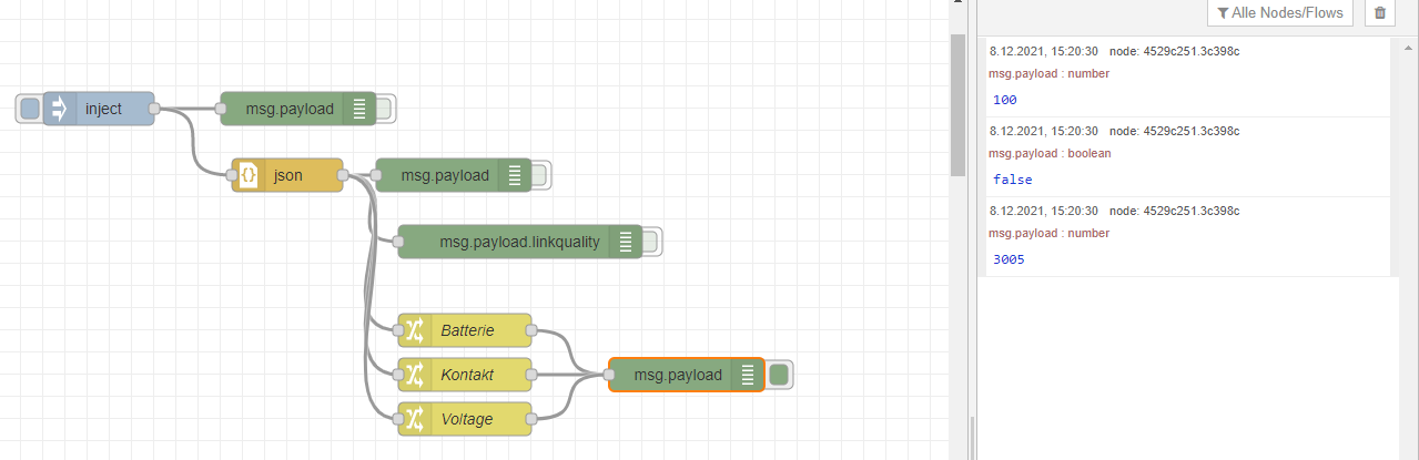

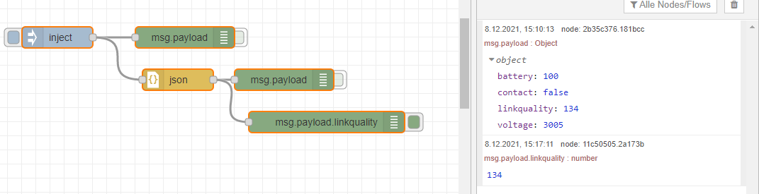

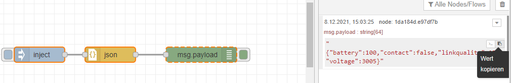

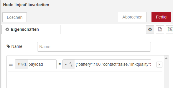

                              @topsurfer Wie gesagt mit der getNode kannst Du die Daten immer lesen musst die aber mit einer Inject Node triggern.
                              Ansonsten nur um den JSON String zu testen kannst Du auch den ganzen String in eine Inject-Node kopieren.
                              Nehmen wir mal an Du möchtest den in Deinem Screenshot abgebildeten JSON String und die weitere Verarbeitung testen:
                              Dann gehtst Du mit der Maus im Debugfenster auf Wert kopieren - wie abgebildet

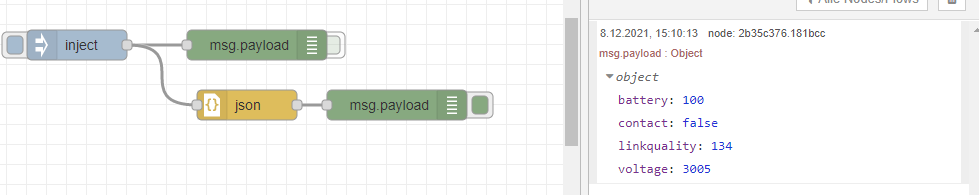

                              Sobald Du den Wert dann in die Inject Node kopiert hast:
                              und diese triggerst - solltest Du mit einer anschließenden Debug Node - die identische Ausgabe erhalten:
                              über eine anschließende JSON Node - siehst Du wie das Ganze in ein JS Objekt umgewandelt wurde:
                              Nun kannst Du auf die Eigenschaften direkt zugreifen - wenn Du am Anfang nicht weißt wie, dann hilft Dir den Pfad zu kopieren, das ist das Icon vor dem Wert kopieren:

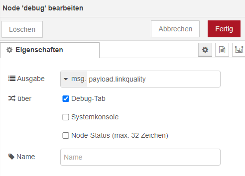

                              Nehmen wir an Du bist an dem Wert linkquality interessiert:
                              dann kopierst Du den Wert in die Zwischenablage - später weißt Du sowas auswendig:
                              mit einer Debug Node - kannst Du so schon den einzelnen Wert extrahieren:
                              In die Debug Node kopierst Du den kopierten Pfad:
                              Du siehst auf die Objekteigenschaften greifst Du einfach mit einem Punkt zu. Also payload.linkquality oder payload.battery usw.
                              Du bekommst also den Wert schon mal einzeln:
                              Um den Wert dann in einer payload einzeln zu verarbeiten kannst Du diese über eine Change Node setzen:
                              Hier siehst Du jede Nachricht mit dem einzelnen Wert, den Du über eine iobroker-Out Node in einen eigenen Datenpunkt schreiben kannst oder was weiß ich, was Du damit anstellen willst.
                              Damit Du üben kannst, brauchst Du nur den folgenden Flow importieren:

                              Einfach von hier in die Zwischenablage und dann im Menü auf Import und den Inhalt der Zwischenablage in das rosa Fenster kopieren:

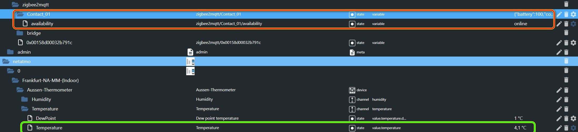

                              • T topsurfer

                                @topsurfer Ach und wenn Du mit NodeRed anfängst schalte zu Beginn gleich die Stringkonvertierung in den Adaptereinstellungen aus, das wird Dir später helfen - auch wenn Du über mqtt immer Strings bekommst:
                                Ich habe Dir den Haken markiert, den Du wegmachen sollst:
                                  topsurfer
                                  DANKE Micky !
                                  Teste ich nachher ...
                                  Haken habe ich entfernt bei ".... Zeichenkette konvertieren"
                                  Der "Pallett Manager" ist bei mir nicht aktiviert, konnte auf die schnelle auch nicht finden was der für eine Aufgabe hat.

                                      topsurfer
                                      @mickym
                                      So, konnte deiner Anleitung folgen und di ersten Werte so "erstellen".
                                      (und Node Red zumindest etwas "verstehen", habe noch nie mit einer grafischen Erstellung von "Scripten" oder "Abläufen" zu tun gehabt!)
                                      Danke!
                                      Nur eine Frage (evtl. an andere), ich stehe ja dann letztlich vor der Entscheidung, Node red oder blockly zu nutzen.
                                      Wie würde das ganze in blockly ausschauen?
                                      Wie kann ich dort den JSON String in einzelne "Variablen" aufsplitten?

                                        Nur so ungefähr müsste es meines erachtens so aussehen
                                        Du setzt also den Wert des triggers in die Variable JSONString- wandelst das in ein Objekt (ich habs hier object) genannt und ordnest die Eigenschaft battery Deiner Variablen Batterie zu,
                                        Überprüfen und bessere Tipps zum Thema Blockly kann Dir sicher @paul53 geben. :) Auch @jan1 hilft Dir bei der Blockly Erstellung sicher gerne.
                                        Und mal abgesehen von meiner persönlichen Präferenz, hast Du hier an Board viel mehr Blockly Unterstützung - das nehmen einfach die meisten. Warum weiß ich zwar nicht :D - aber insofern hast Du mit Blockly viel mehr Leute, die Dich unterstützen können.

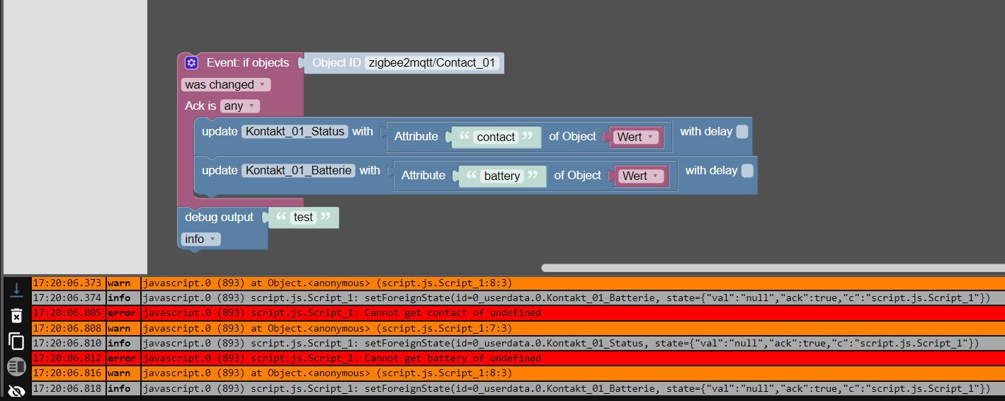

                                        • T topsurfer
                                          @mickym
                                          Danke!
                                          @topsurfer sagte: Wie würde das ganze in blockly ausschauen?
                                          Wert (unter "Trigger"):
