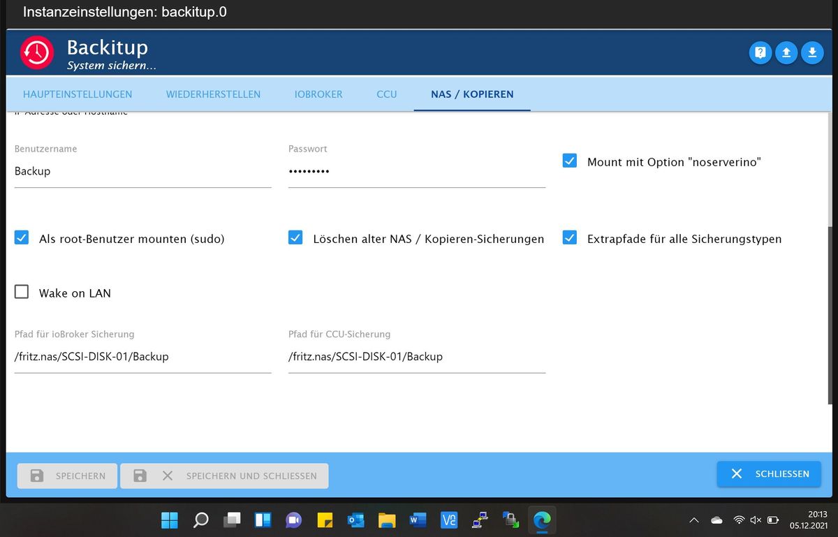

    ich bekomme bei mir das Backup schreiben auf NAS oder FB nicht zum laufen. Im Moment probiere ich es auf die FB und es kommt immer Folgende Fehlermeldung:
    [ERROR] [mount] - [undefined Error: Command failed: sudo mount -t cifs -o username=Backup,password=****,rw,file_mode=0777,dir_mode=0777 //192.xx.xxx.x/SCSI-DISK-01/Backup /opt/iobroker/backups
    mount error(13): Permission denied
    Refer to the mount.cifs(8) manual page (e.g. man mount.cifs)
    ich kann leider damit nichts anfangen.. ich bin noch was Linux an geht noch nicht sehr weit
    ich würde mich über Hilfe freuen.

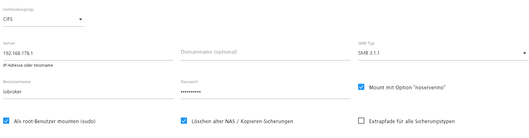

      @rmortan
      Für die FB folgende Einstellungen nehmen:
      Es muss einen user namens iobroker in der FB geben, der auf die NAS-Funktion zugreifen darf.
      Der Pfad (nicht im Bild) muss auch (zumindest am Anfang) anders lauten. Bei mir liegt das hier:
      /fritz.nas/Hitachi-HTS545012B9SA00-01/iobbackups/chet
      Also mit /fritz.nas muss das immer anfangen. Rest ergibt sich aus dem Setup bei dir.

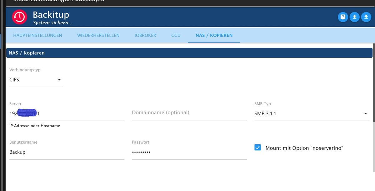

              sorry das ich nicht gleich alle Information richtig geliefert habe.. so sieht das Log aus :
              	Error: Command failed: sudo mount -t cifs -o username=Backup,password=****,noserverino,rw,file_mode=0777,dir_mode=0777 //192.168.182.1/fritz.nas/SCSI-DISK-01/Backup /opt/iobroker/backupsmount error(13): Permission deniedRefer to the mount.cifs(8) manual page (e.g. man mount.cifs)
              ich hoffe die Infos reichen jetzt sonst einfach sagen was fehlen tut ich reiche gerne nach...
              vielen Dank schon mal..

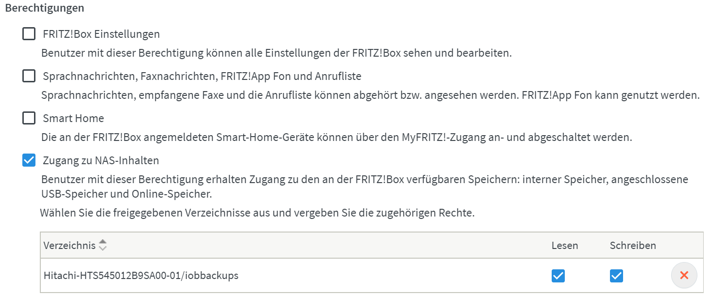

                    @rmortan
                    Wie ist die Freigabe dort? Verzeichnis freigegeben?
                    Bei mir so:
                    R 1 Antwort Letzte Antwort
                      @rmortan
                      Bei mir so:
