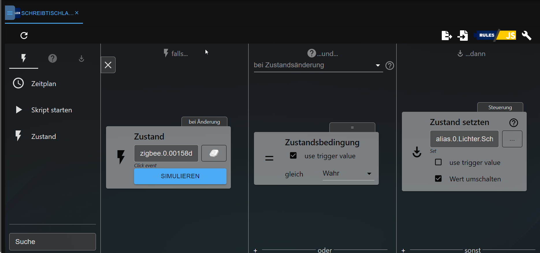

    ich setzte Rules ein um Verknüpfungen zwischen Zigbee Schaltern (ein Aquara und ein Oppel 6-fach) und einigen Lampen zu steuern. Gelegentlich funktionieren die dann einfach nicht mehr. Die Bestätigung der Schalter kommt in iobroker an. Wenn ich das Rules Skript dann neu lade, funktioniert das Skript wieder.
    Kann es sein, das iobroker das Skript irgendwie vergisst?

              @martinschm
              @martinschm sagte in Rules hören auf zu funktionieren:
              sehe ich das jetzt richtig?
              wenn BWM wahr, schalte alias.0.Lichter.irgendwas um

                martinschm
                @crunchip said in Rules hören auf zu funktionieren:
                @martinschm
                nein. Wenn Button Click, schalte Lichter um. Also wenn das Licht aus ist, wird durch den Klick eingeschaltet, wenn es an ist, wird es durch den Klick ausgeschaltet.

                              Auf @crunchip Hinweis hin, habe ich ein Blockly angelegt um zu prüfen ob der Knopf bzw der Zigbee Adapter die Ursache ist. Nachdem nächsten Auftreten des Problems, also das Skript probiert. Knopf gedrückt, Lampe geht über das Rules Skript nicht an, die Telegram Nachricht die ich in dem Blockly trigger wird aber verschickt. Der Knopf scheint also zu funktionieren und Zigbee empfängt den Knopfdruck. In Blockly wird auf den Trigger reagiert, in Rules nicht.
                              Beim nächsten mal werde ich testen ob das Blockly auch die Lampe schaltet bzw das Rules Skript auch die Telegram Nachricht schicken würde.

                                Hi, das Phänomen tritt mit schöner Verlässlichkeit immer wieder auf. Ich drücke den Zigbee Knopf, nichts passiert. Ich öffne das Rules Skript, mache Reload, drücke den Knopf und die Lampe geht an.
                                Kann ich irgendwie überprüfen ob die Subscription (so heißt das doch glaube ich, wenn auch ein Event ein Trigger gesetzt wird) auf das Knopf Event aktiv ist?
