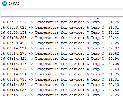

    Ergebnis ist folgendes:

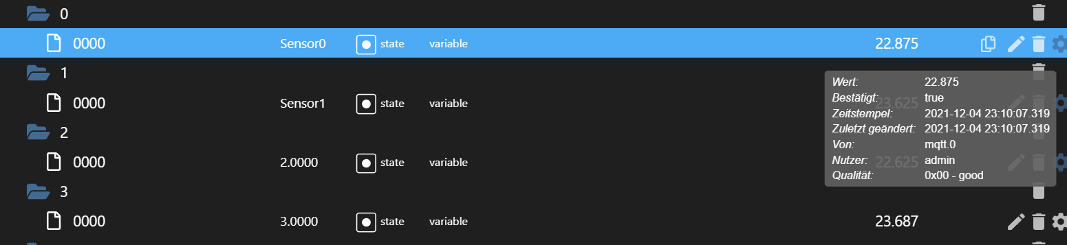

      ich bin ein kleines Stück weiter, sodass ich nun zumindest Werte in den ioBroker schreiben kann via MQTT.
      Mein Problem ist aber noch, dass ich momentan nicht die Temperatur schreiben kann, sondern nur einen Text.
      Wenn ich die Variable "TempC" ohne "" schreibe, dann wirft er mir den folgenden Fehler.
      Zudem schreibt er mir momentan alles in das gleiche Topic, ich würde aber gerne jeden Schleifendurchgang (i) als Topic haben, sodass er für jede Iteration auch das korrekte Topic beschreibt.

              Aber:
              Die Daten werden leider nur "einmalig" an den MQTT Server versendet, im SerialMonitor werden die Daten hingegen alle 30 Sekunden aktualisiert.
              Was könnte das sein?

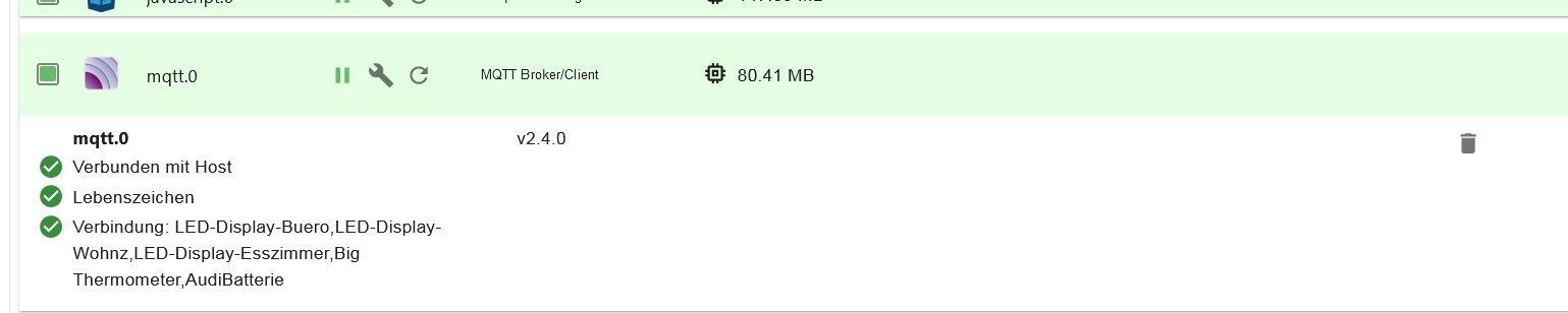

              Im ioBroker wird mir folgendes angezeigt:
              Ich kann den ESP32 jedoch permanent per Ping erreichen.
                SerialMonitor:
                23:20:07.272 ->  Thema: 0.0000
                23:20:07.272 -> Temperature for device: 1 Temp C: 22.69
                23:20:07.320 ->  nach Umwandlung: 22.687
                23:20:07.320 ->  Thema: 1.0000
                23:20:07.369 -> Temperature for device: 2 Temp C: 22.50
                23:20:07.369 ->  nach Umwandlung: 22.500
                23:20:07.369 ->  Thema: 2.0000
                23:20:07.429 -> Temperature for device: 3 Temp C: 22.56
                23:20:07.429 ->  nach Umwandlung: 22.562
                23:20:07.429 ->  Thema: 3.0000
                23:20:07.524 -> Temperature for device: 4 Temp C: 22.62
                23:20:07.524 ->  nach Umwandlung: 22.625
                23:20:07.524 ->  Thema: 4.0000
                23:20:07.616 -> Temperature for device: 5 Temp C: 22.50
                23:20:07.663 ->  nach Umwandlung: 22.500
                23:20:07.663 ->  Thema: 5.0000
                23:20:07.773 -> Temperature for device: 6 Temp C: 22.50
                23:20:07.773 ->  nach Umwandlung: 22.500
                23:20:07.773 ->  Thema: 6.0000
                23:20:07.913 -> Temperature for device: 7 Temp C: 22.50
                23:20:07.913 ->  nach Umwandlung: 22.500
                23:20:07.913 ->  Thema: 7.0000
                23:20:08.037 -> Temperature for device: 8 Temp C: 22.31
                23:20:08.085 ->  nach Umwandlung: 22.313
                23:20:08.085 ->  Thema: 8.0000
                23:20:08.225 -> Temperature for device: 9 Temp C: 22.56
                23:20:08.225 ->  nach Umwandlung: 22.562
                23:20:08.225 ->  Thema: 9.0000

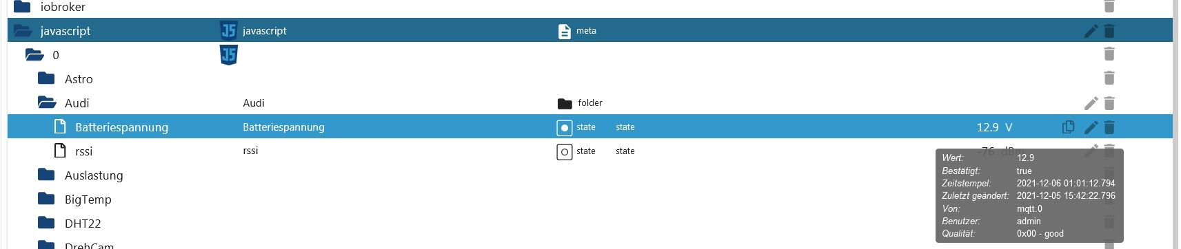

                Ich sende mit einem WEMOS D1 Mini per MQTT eine Batteriespannung und einen RSSI-Wert per Zeitintervall (bei mir 70 Sekunden) und habe eine kurze Pause zwischen den publish-Befehlen:
                unsigned long interval=70000;   // Sende-Intervall (70 seconds)
                unsigned long previousMillis=0; // millis() returns an unsigned long.
                Loop:
                void loop() {
                 client.loop(); // ####### wichtig: ausserhalb! der if-Funktion, da sonst connection closed im ioBroker-Log #####
                 if ((unsigned long)(millis() - previousMillis) >= interval) {
                    previousMillis = millis();
                  // Reconnect WiFi
                  if (WiFi.status() != WL_CONNECTED) {
                    connectWIFI();
                  // Reconnect MQTT
                  if (!client.connected()) {
                    connectToMQTT();
                  long rssi = WiFi.RSSI();
                  float vin = analogRead(A0);
                  float bat = vin * (15.0 / 1023.0);  //(Spannungsteiler an A0 bis max 15V Eingangsspannung)
                  //Serial.print("vin= ");
                  //Serial.println(vin); // Messwerte am anologen Pin A0
                  Serial.print("Batterie: ");
                  Serial.print(bat);
                  Serial.print(" V");
                  Serial.print("     ");
                  Serial.print("RSSI: ");
                  Serial.print(String(rssi));
                  Serial.println(" dBm");
                  char msgBuffer[10];         // make sure this is big enough to hold your Battery-string
                  char msgRSSI[25];           // make sure this is big enough to hold your RSSI-string
                    client.publish("javascript.0.Audi.Batteriespannung", dtostrf(bat, 6, 1, msgBuffer));
                    delay(500);
                    client.publish("javascript.0.Audi.rssi", dtostrf(rssi, 6, 0, msgRSSI));
                   }  // end of intervall
                } //end of loop
                Evtl. hilft's ?

                    Bist Du Dir sicher, dass er nicht mehr sendet?
                    Ich frage das deshalb, weil Du in Deinem Screenshot "Zeitstempel"/"zuletzt geändert" anzeigst.
                    Bei mir ist es jedenfalls so, daß der Wert "zuletzt geändert" nicht zwangsläufig mit dem "Zeitstempel" übereinstimmen muss, s. Screenshot:
                    Auf jeden Fall sollte die bestehende MQTT-Verbindung aber bei den Instanzen angezeigt werden ( bei mir z.B. "AudiBatterie):
                    Zeig doch mal die Einstellungen Deiner MQTT-Instanz.
