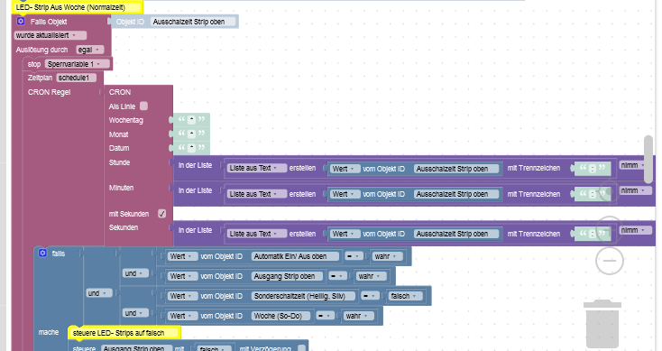

                @apollon77 Ich denke das liegt an den Baustein.
                Iobroker läuft als VM auf Proxmoxserver x folgende Hersteller im Einsatz Sonoff, Gosund, Siemens x Aofo über Tasmota x Zigbee x das Smarthome wächst und wächst
                DiginixD 1 Antwort Letzte Antwort

                    @basti97 Das Skript ist schon vom Grundaufbau falsch. Trigger in Trigger bzw. Cron im Trigger ist nicht korrekt.
                    Wenn noch mehr Skripte bei dir so aufgebaut sind, wäre noch einiges im Argen. Das ist aber alles kein Thema vom JS-Controller. Da hilft eher ein Blockly Basics how-to und ein anderer Thread hier oder Facebook Gruppe usw.

                        @diginix Nein das ist das einzige Script wie muss man es sonst machen. Ich habe die Vorlage vom Forum hier :)
                          DiginixD Offline
                          DiginixD Offline
                          Diginix
                          @basti97 Schick mal den Link zum Post und dann geht es dort weiter.
