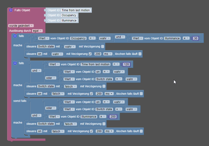

    ich nutze die Magic Home WLAN Empfänger für meine LED Stripes. Hier fällt mir oft auf, dass Licht nicht sauber an und ausgeschaltet wird.
    Der Empfang der Geräte ist stark.
    Bewegungsmelder oder Regeln, die das Licht steuern laufen korrekt, da andere Leuchten gleichzeitig korrekt geschaltet werden.
    Via Medialight App kann ich die Geräte weiterhin ansteuern.
    Cloud Anbindung habe ich schon getrennt und neu eingebunden.
    Einträge im Log gibt es nicht.
    Wie gehe ich dem ganzen weiter auf die Spur?
    Zu Beginn dachte ich noch ein Restart des Adapters 4x am Tag schafft Abhilfe. Dem ist aber nicht so.

      @maxpd
      Schaltest du Befehle schnell hinter einander? Die sind etwas lahm mit der Befehlsaufnahme 3-4 in der Sekunde verkraften meine auch nicht.

        maxpd
        @cinimod nee eigentlich nicht. Nur einmalig bei Trigger.

          @maxpd
          Was ist denn "switch state" ist das auch ein Datenpunkt aus MagicHome ?

            maxpd
            @cinimod Nein, dass ist eine 2. Lampe an einer Smarten Steckdose.

              @maxpd
              Ach, 🤔 jetzt weiß ich auch wieder, wieso ich Tasmota drauf gespielt habe.
              Mir gingen die auch zu unzuverlässig.
              Glaube leider nicht das ich dir hier eine Hilfe bin, sorry.

                maxpd
                @cinimod Doch, das könnte ich ja auch mal probieren. Ist zwar dann aufwändiger als erhofft, aber wenns hilft.

                  @maxpd
                  Also etwas Träge sind die kleinen Dinger zwar immernoch, mache immer kurze pausen zwischen den Befehlen (300ms) aber zumindest funktionieren sie jetzt bei mir zuverlässig. Jedoch habe ich auch nur drei Stück.
                  Dann viel Glück, ist etwas fuckelig mit der Löterei an den Dingern
