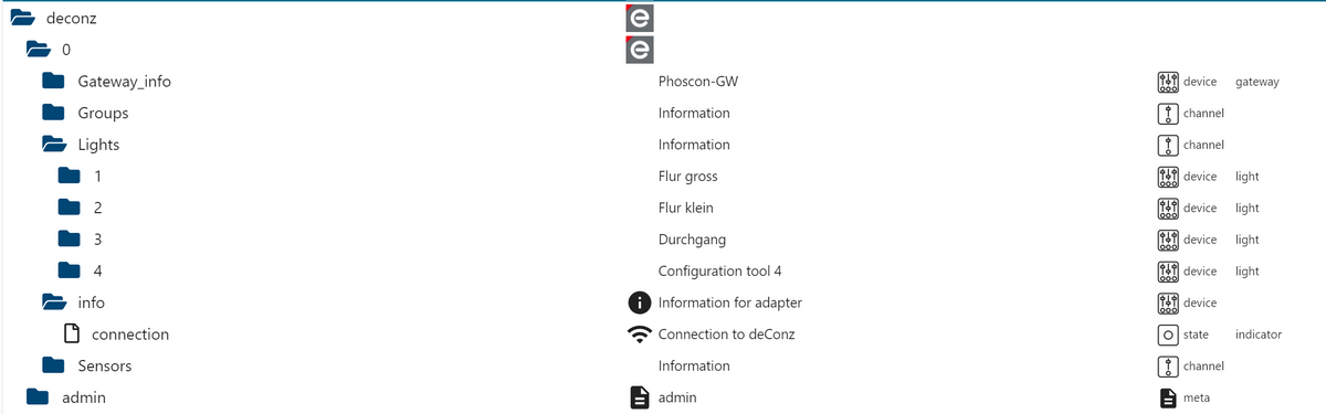

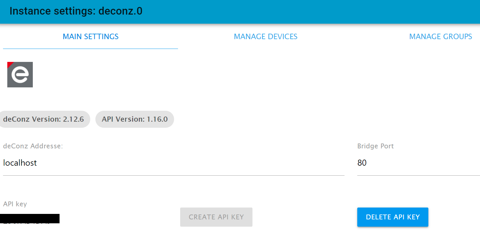

    Der Adapter ist installiert und konfiguriert. Sieht so aus:

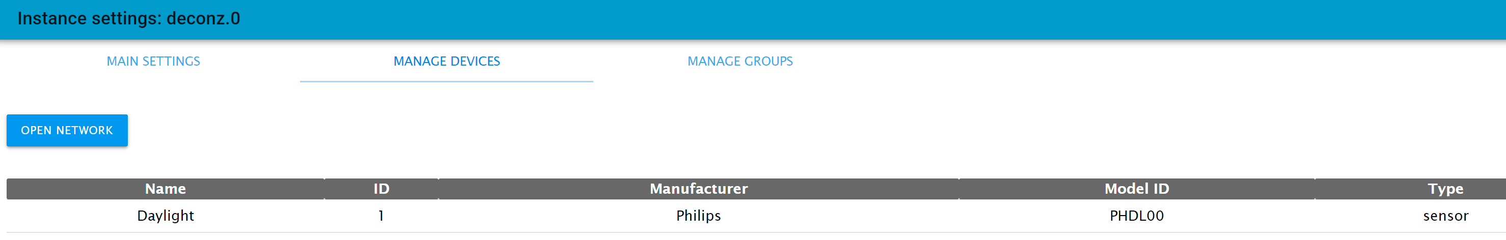

    Zum einen weiss ich nicht woher das Phillips Device kommt und kann aber auch keine der Paulmann Geräte finden.

      Der Sensor (Phillips) ist ein Virtueller Sensor von Conbee/Phoscon, der ist immer vorhanden, hat jeder.

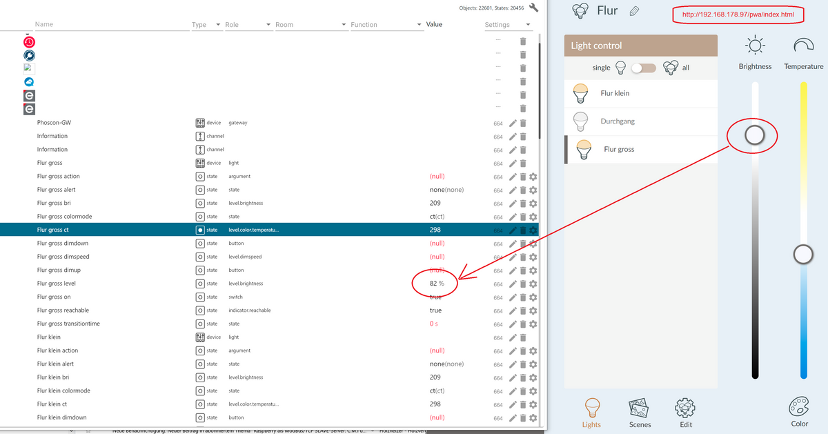

            @frankyboy73 Hallo Frank, das mit dem nicht gleichzeitig ist mir noch nicht klar.
            Meinst Du mit GUI die phoscon app? Bei mir läuft die parallel zum Adapter.
            Wenn ich z.B. die Helligkeit per phoscon ändere sehe ich die Änderung "live" im Objekt des Adapters.
            Oder gibts noch ne andere GUI ?(di ich dann vermutlich nicht brauche!?)
            F 1 Antwort Letzte Antwort
            • A Aiouh
              F Offline
              F Offline
              frankyboy73
              @aiouh Hi, den Adapter und die Phoscon App kannst du gleichzeitig nutzen.
              Was ich meine, ist, es gibt 2 Phoscon Programme, zum einen Phoscon, das jetzt bei dir läuft, dann gibt es noch Phoscon-GUI,
              das im Headless Mode deaktiviert ist. Hast du ja jetzt gemacht.
              Headless Mode bedeutet im Prinzip das du dein System (Rasberry) ohne Monitor betreibst, die Gui wäre für ein Sytem mit Monitor.
              Phoscon-Gui brauchst du für deinen Betrieb nicht, bzw. solltest du nicht aktivieren.
              Was die Gui ist kannst du auch teilweise unter meinem ersten Link sehen, installation Phoscon.
              Hoffe das war halbwegs verständlich.
              Schöne Grüße Frank
