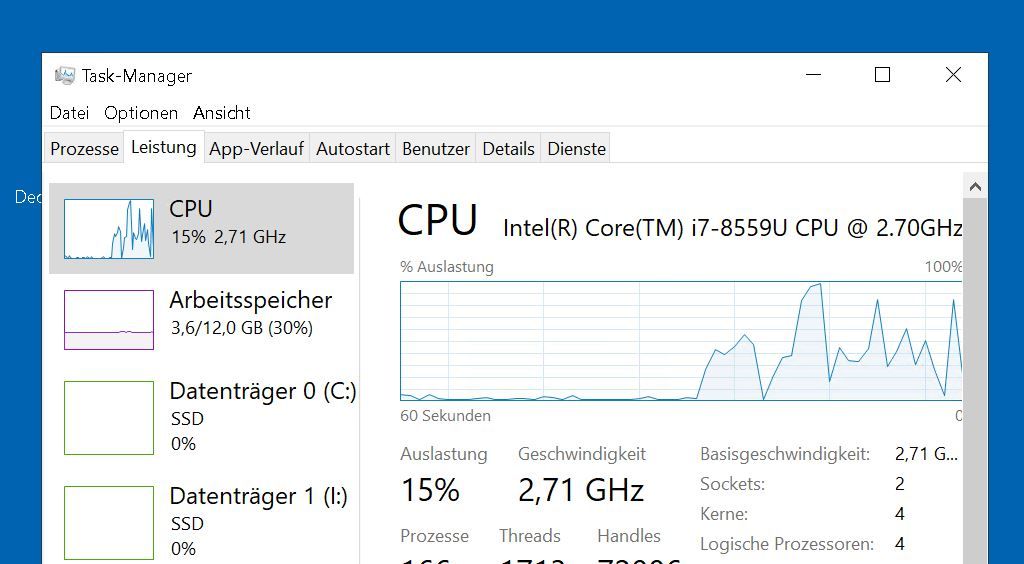

    ich habe seit einigen Tagen scheinbar ein Problem mit meiner Ilde-Last meines IO-Broker Servers (Windows 10). Ich dachte zuerst an ein Problem mit der Windows VM, jedoch bin ich jetzt dahinter gekommen, dass der Info Adapter das Problem ist. Sobald dieser startet hat die Maschine eine durchschnittliche CPU Last von ca. 65% und das dauerhaft. Hat jemand vielleicht ein ähnliches Problem?

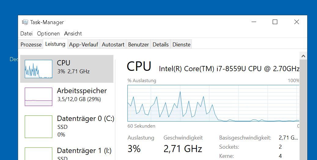

    Herausgefunden habe ich es, als ich nach und nach sämtliche Adapter gestoppt habe bis auf den Info-Adapter. Als ich diesen dann auch gestoppt habe, rauschte die CPU Last deutlich sichtbar in den Keller.
    2021-11-30 19_22_19-IO-Broker - io-broker-server - Remotedesktopverbindung.jpg
    Beim Adapterstart stieg diese sofort wieder an.

      @surfer09 sagte in Info Adapter verursacht hohe CPU Last:
      Ich hätte da ja ein Server-Betriebssystem verwendet...
      Ja, der zieht auf Windows richtig Ressourcen weg, wenn die Abfrageintervalle zu kurz sind.
      Aus der Readme:
      Bei Windows System sollten die zyklische Ladevorgänge der Systemdaten nicht zu schnell passieren, denn dies Verursacht eine beachtliche Belastung des Systems. Die Standardwerten wurden so ausgewählt, dass es bei den meisten Systeme ohne Probleme laufen sollte.

          Aktuell bin ich mit Windows 10 gut zufrieden, läuft stabil.
          Wo lassen sich die Abfrageintervalle denn anpassen?
          Hab's in den Einstellungen des Info-Adapters gefunden!
          Danke für die Info!
