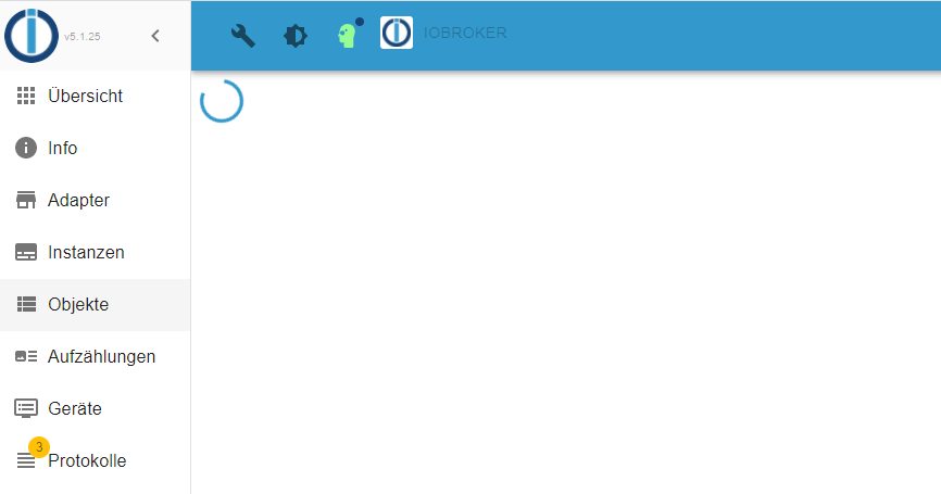

    hab seit dem neuen Admin (Admin5) das Problem, das, wenn ich den Objekte-Reiter aufmache, möchte er die Datenpunkte Laden und das war es dann.
    Das ganze aber nur mit der neuen Oberfläche, beim umschalten auf die alte Oberfläche funktioniert alles.

                    @farmer-cb dann nur mal zur Klarstellung:
                    welcher Kreis kreiselt bei dir?
                    der Große in der Mitte des Bildschirms?
                    oder der kleine, der anschließend links oben das generieren der Anzeige anzeigt
                    B F 2 Antworten Letzte Antwort

                                @homoran der kleine links oben
