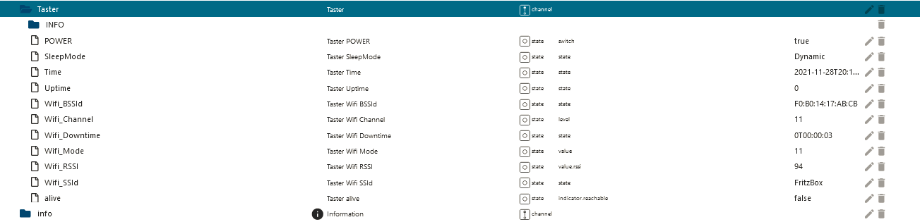

    Hallo ich verwende eine Shelly 1 mit Tamota Firmware und den Sonoff Adapter.
    Der Shelly verbindet sich mit dem Server ohne Probleme. 462896e3-131d-4f18-9bec-30767ff683b9-grafik.png
    Ich habe für den Shelly eine rule erstellt. Wenn der Taster 2 mal gedrückt wird soll er eine Nachricht per Mqtt send, was er auch tut.
    Leider weis ich nicht wo die Nachricht ankommt im Adapter. Kann mir das jemand einen Tipp geben. Vielen Dank

      Im Sonoff Adapter kommt die Antwort nicht an, da der Adapter scheinbar nur Standardwerte anzeigt. Selbst erstellte Topics werden dort nicht angezeigt.
      Was willst du denn erreichen?

        @chaot müssen dafür nicht in der Instanz entsprechend die Haken gesetzt werden ?

          @crunchip Meinst du es kommt wenn "Result" an ist?
          Das kann ich nicht mal so direkt sagen. Wäre möglich.

            @chaot Ich möchte mit dem Shelly durch einmal Tasten die nochmale lampe Toggel und druch 2 mal Tasten eine Zigbee Lampe schalten.

              @20silencer04 Dann ist es sinnvoller das über ein Virtuelles Relais zu machen.
              In der Oberfläche müsstest du noch GPIO 1 und 3 verfügbar haben. Lege dort ein Relais an. Dann ändere deine Rule das der doppelte Druck das Relais 2 schaltet.
              Dann hast du den Schaltzustand immer schön sauber im ioBroker.

                @chaot hallo habe versucht das ganze zu konfigurieren hat auch ohne Probleme geklappt. Jetzt habe ich aber das Problem das der Shelly irgendwann die Verbindung zu WLAN verliert und in den Grundzustand wechselt. Hat da jemand ne Idee ?!
