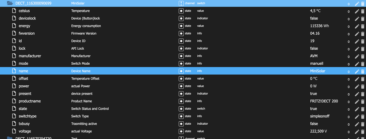

                          wpeuker
                          haselchenH HomoranH 2 Antworten Letzte Antwort
                          • W wpeuker
                            haselchenH Offline
                            haselchenH Offline
                            haselchen
                            @wpeuker
                            Wunderbar.
                            Und die Frage von @Homoran ?
                            Wie kommt der Strom von der Solaranlage in die Fritzdect?
                            Per Stecker?
                            W 1 Antwort Letzte Antwort
                            • W wpeuker
                              @wpeuker History ist schon installiert?
                              und gestartet?
                              dann müsste ganz rechts ein Zahnrad bei power sein
