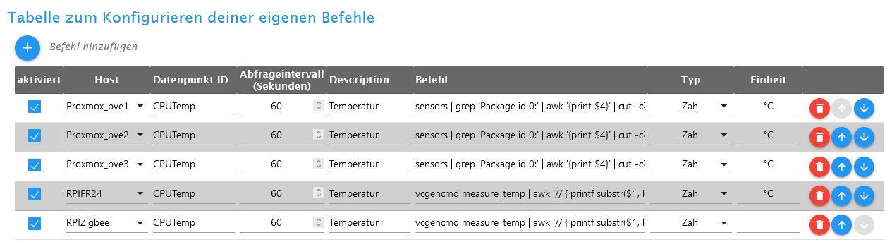

        Wenn Du das von mehreren VM haben möchtest, ist vielleicht der linux-control Adapter etwas für Dich, dort kannst Du auch Befehle zeitgesteuert an alle hosts senden.
        Ansonsten finde ich die Idee von @Pete0815 auch nicht schlecht.

          @meister-mopper & @Pete0815
          Ideen sind gut und Linux Adapter habe ich auch in Benutzung aber ich sträube mich noch dagegen, da wie Du schon sagst, die *.sh auf dem jeweilige System liegt und ich irgendwann nach x-Monaten eh nicht mehr dran denke falls ich die VM neu aufsetze oder auf eine CT wechsle.
          Mhhhh, ich lass den Gedanken noch reifen :-)
