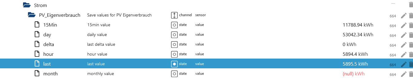

    ich bräuchte Hilfe beim statistics Adapter.
    Es werden Werte aus einer modbus Instanz und aus javascript beobachtet. In beiden Fällen handelt es sich um aufsteigende Zählerwerte.
    Bei den modbus Werten sieht alles aus wie erwartet, bei den javascript Werten funktioniert im Zweig
    save.sumDelta . . . day irgendwas nicht.
    Der Mitternacht gespeicherte Wert ist um ein Vielfaches höher als der last Wert, das kann nicht sein.
    Wo muß ich suchen? Ich kann einfach nix finden.
    Danke und Gruß
    Jens

        Das sind die beiden relevanten Zeilen in dem Script.
        sum78 ist die Summe aus zwei Verbrauchswerten und das sieht alles gut aus.
        Aber wenn ich den statistics Adapter auf dieses Objekt (Strom.PV_Eigenverbrauch) loslasse, bekomme ich die oben geposteten day Werte.
        createState("Strom.PV_Eigenverbrauch", 0, {read: true, write: true, name:"PV Eigenverbrauch", type:'number', unit:'kWh', role:'value'});
        setState("Strom.PV_Eigenverbrauch", sum78, true);
        Auch die Werte bei 15min und hour verstehe ich nicht.
