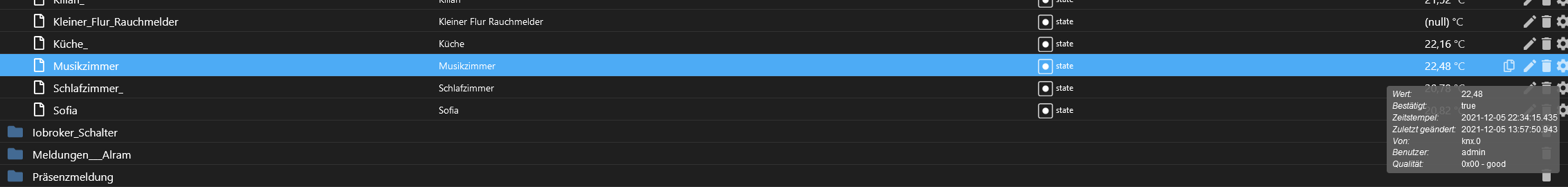

                                      Beim neustart des Adapters holt er sich doch die Aktuellen werte vom bus-
                                      bei den Temperaturen macht er es aber nicht bzw passt er den wert nicht an nur wenn es jetzt vom meine TS3 direkt kommt also vom bus
                                      Hier mal ein log von Busmonitor beim Adapter start
                                      und hier die objekte
                                      chefkoch009C 1 Reply Last reply

                                          @iccube
                                          Prüfe mal in der ETS, ob die "KLÜ" Flags gesetzt sind. Das Gerät dann nochmal überprogrammieren.
                                          Dem iobroker die Adresse 1.1.0 zu geben ist nicht unbedingt günstig.
                                          VG
                                          chefkoch009
