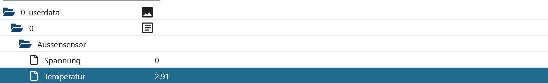

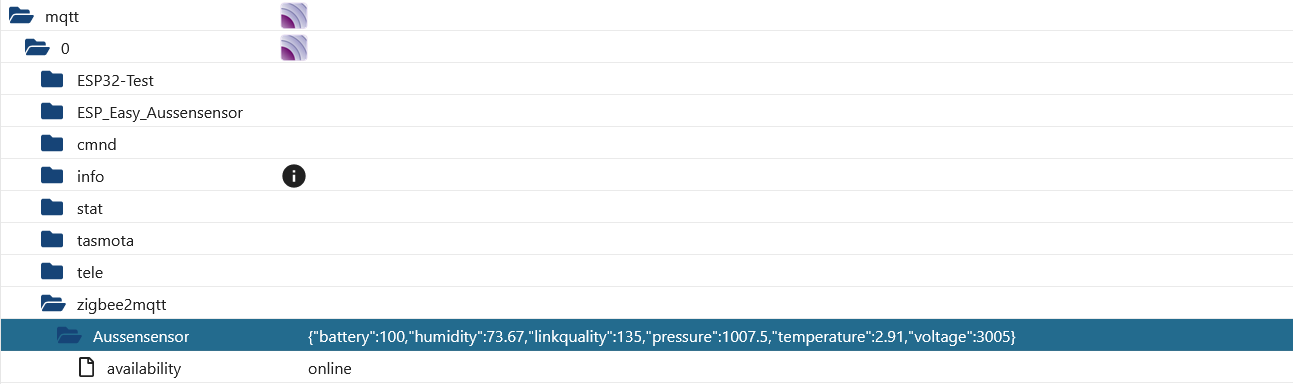

      Hallo an das Forum ..
      ich habe mit freundlicher Hilfe von paul53 aus einem zigbee2mqtt json string ...
      einen Datenpunkt Temperatur erstellt..
      ich würde gerne diesen DP per mqttimport in espeasy einlesen.
      Da dieser aber kein Mqtt Topic hat weiß ich aktuell nicht wie ich es anstellen kann.
      Deswegen meine Bitte an euch.
      Vielleicht hat das schon mal jemand gemacht und eine Lösung dafür.
      Vielen Dank im voraus

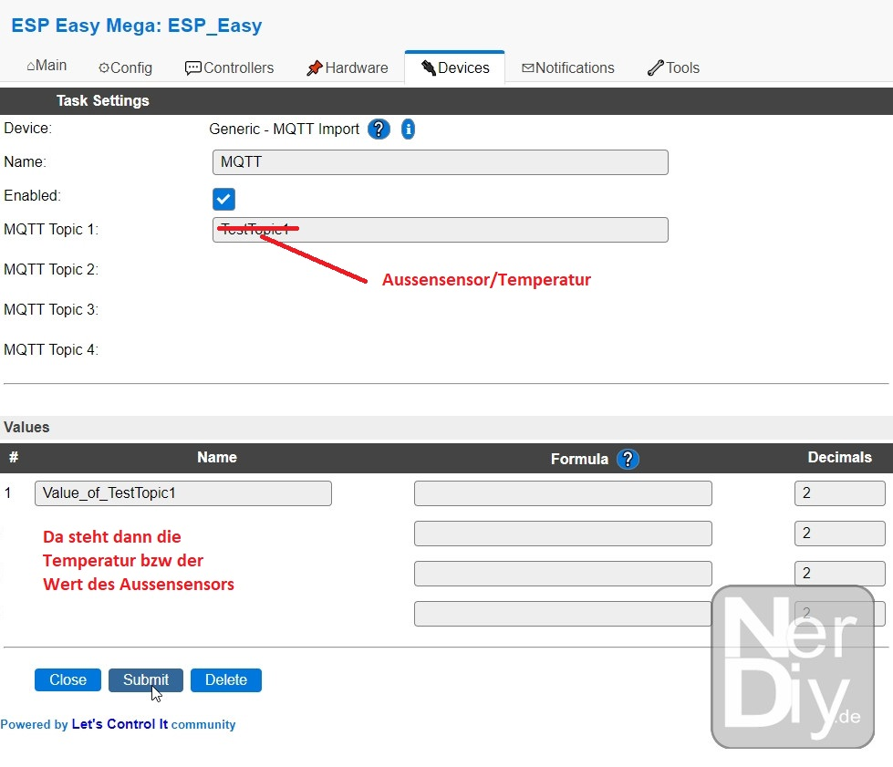

        Hier habe ich schon mal auf diesen Artikel verwiesen: https://nerdiy.de/howto-espeasy-mqtt-server-konfigurieren-und-topics-abonnieren/
        Somit muss Du in Deinem eapeasy über ein Virtuelles Devices festlegen auf welches MQTT Topic dieses Device hört. Dieses mqtt- Topic musst Du halt dann mit Deinem Datenpunkt füttern. Ich selber habe es nicht gemacht - glaube aber in etwa schon verstanden zu haben, wie es funktioniert und jemand anderes (weiß nicht mehr wer - ist sicher schon 1 Jahr her) hat es mit dem Artikel geschafft.

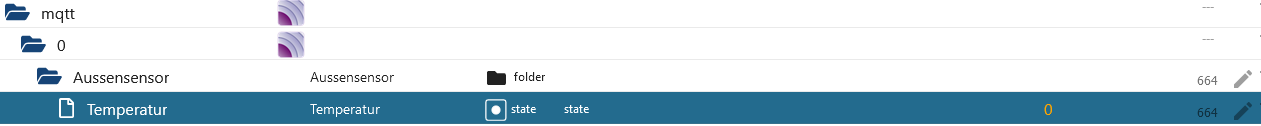

                @warlord Einfach den Datenpunkt anlegen - wenn das ein Broker ist - dann ist das topic ja da- mqtt published nicht. Wenn in dem Topic was drin steht - dann benachricht der mqtt Broker alle Clients die dieses Thema subscribed haben - ich dachte ich hätte mqtt ausführlich erklärt. Also einfach einen Datenpunkt unter mqtt.0 erstellen und diesen dann mit einem Wert beschreiben.

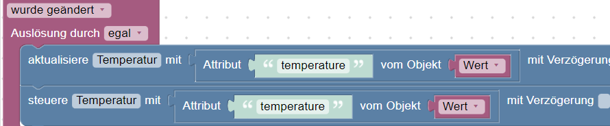

                  WIE kann ich meinen Datenpunkt unter 0.userdata... publishen sodass ein wert in den mqtt0 Datenpunkt geschrieben wird.
                  Tut mir leid wenn ich dich nerve,aber ich weiß nicht mehr weiter.
                  paul53 mickym 2 Replies Last reply Reply Quote 0
                  • paul53
                    paul53 @warlord last edited by paul53

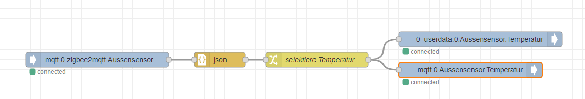

                    @warlord sagte: ein wert in den mqtt0 Datenpunkt geschrieben wird.
                    Schreibe den Wert in Deinem Blockly zusätzlich mit "steuere" in den MQTT-Datenpunkt.

                      Schau mal ich hab ein kleines Video für Dich gemacht und mal den Temperatursensorpunkt, wie Du angelegt. Im rechten Fenster findest Du als mqtt-Client ein Windowsprogramm - das nennt sich mqtt-Explorer - das ist aber auch Dein ESPEasy client. Der mqtt-Explorer hört auf alle mqtt Datenpunkte - Dein ESPEasy nur auf einen.
                      In Deinem ESPEasy musst Du nun das Topic: Aussensensor/Temperatur subscriben, der mqtt-Explorer hört auf alles, sprich er hat # subscribed.
                      In dem Video lege ich nun wie Du einen DP unter Aussensensor Temperatur an. Bei mir ist es halt die Instanz 1 - aber das spielt keine Rolle.
                      Sobald ich nun in den Temperatur Datenpunkt was schreibe, ist es automatisch gepublished. Das siehst Du ja auf der linken Seite im mqtt Explorer.
                      Hier nun mein kleines VIdeo:
                      publish mqtt topic.mp4
                      Du musst nun auf der ESPEasy Seite dafür sorgen, dass hier auf Aussensensor/Temperatur gehört wird.
                      So wie ich Dir das in dem kleinen Video mit dem mqtt-Explorer demonstriert habe, musst Du nun im EspEasy nach dem Artikel das Topic Aussensensor/Temperatur subscriben. Ich hab jetzt mal das Bild aus der Anleitung aus dem Artikel
                      HowTo: ESPEasy – MQTT-Server konfigurieren und Topics abonnieren

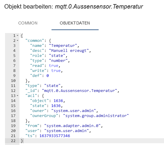

                              @paul53 sagte in Datenpunkt 2 MQTT:
                              @mickym
                              Danke. native.topic hat keine Bedeutung?

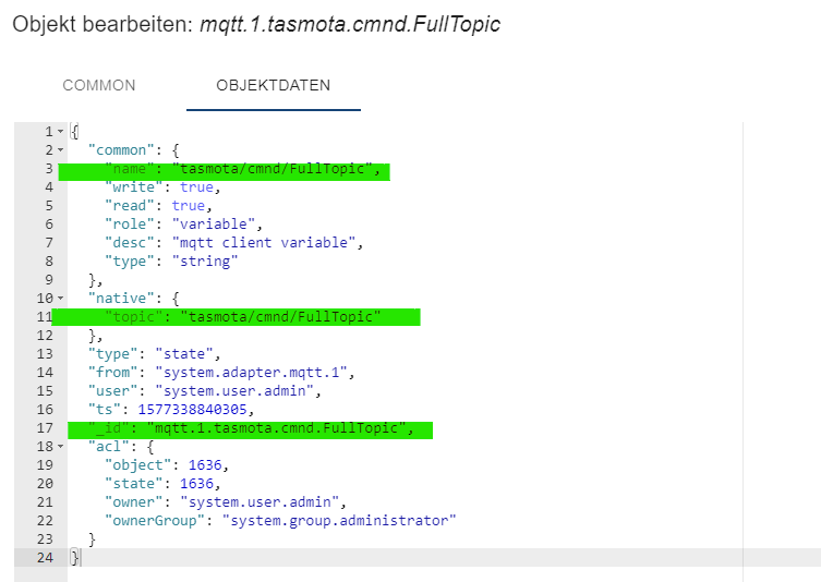

                              Native.topic enthält den mqtt - Namen - ob der innerhalb des Adapters verwendet wird, weiß ich nicht (scheint aber so, falls der fehlt, setzt der mqtt Adapter den native.topic als reguläres mqtt- topic siehe unten) :
                              Also im Prinzip der Name mit dem ein mqtt-Client subscribed, wenn der MQTT-Adapter als Broker betrieben wird oder auch als Name unter dem gepublished wird, wenn der MQTT-Adapter published.
                              Ich habe allerdings keine Einschränkungen gemerkt, wenn ich gepublished habe nur durch Anlage des Datenpunktes. Da stehen diese mqtt Namen ja nicht drin. Fehlt das native.topic ergänzt es der Adapter selbst beim Beschreiben des Datenpunktes
                              Wenn der Adapter allerdings ein neues topic empfängt, dann füllt er native.topic:
                                "common": {
                                  "name": "test/temperatur",
                                  "write": true,
                                  "read": true,
                                  "role": "variable",
                                  "desc": "mqtt client variable",
                                  "type": "number"
                                "native": {
                                  "topic": "test/temperatur"
                                "type": "state",
                                "from": "system.adapter.mqtt.1",
                                "user": "system.user.admin",
                                "ts": 1637951211626,
                                "_id": "mqtt.1.test.temperatur",
                                "acl": {
                                  "object": 1636,
                                  "state": 1636,
                                  "owner": "system.user.admin",
                              Was positiv ist, dass entweder der mqtt-Adapter oder der admin5 den Typ des Datenpunktes analysiert und korrekt setzt, denn der ist ja nie Bestandteil der mqtt-Nachricht!
                              Ich habe es gerade getestet:
                              1. Wenn man einen Datenpunkt manuell anlegt - dann ist native.topic ja nicht gesetzt. Sobald man dann aber einen Wert in den Datenpunkt reinschreibt und der mqtt-Adapter published - setzt der Adapter native.topic selbst im Nachhinein:
                                "common": {
                                  "name": "innentemperatur",
                                  "desc": "Manuell erzeugt",
                                  "role": "state",
                                  "type": "number",
                                  "read": true,
                                  "write": true,
                                  "def": 0
                                "type": "state",
                                "ts": 1637951551240,
                                "_id": "mqtt.1.test.innentemperatur",
                                "acl": {
                                  "object": 1636,
                                  "state": 1636,
                                "native": {
                                  "topic": "test/innentemperatur"
                              native.topic wurde bei einem selbst erstellten Datenpunkt mit dem ersten Beschreiben des Datenpunktes mit dem publishen selbst gesetzt - ich betreibe den ADapter als Client - hoffe mal er macht das als Server ebenso.
                              Also intern kann ich mir vorstellen, dass native.topic vom Adapter verwendet wird um das mqtt Topic zu publishen.
                              Ich kann nur hoffen, dass einfach bestimmte Namensräume aus diesem Admin5 Regelkonzept ausgenommen werden und dazu gehört für mich userdata und mqtt.

                                Ich hab das jetzt so gemacht wie Du geschrieben hast und...
                                ES LÄUFT...✌
                                Vielen Dank und das du/ihr soviel Geduld mit mir habt.
                                Mir war von Anfang an nicht klar wie der Temperaturwert von userdata0 nach mqtt0 geschrieben wird aber das geht wohl nur über das Blockly...muß ich aber erst noch ausprobieren ob ich das schaffe.
