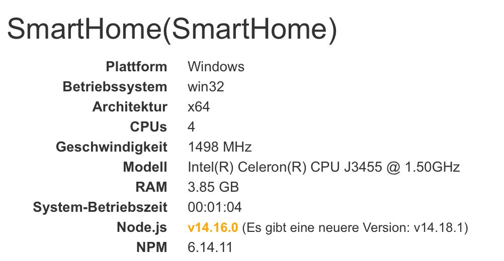

              Hier die Daten meines Windows Mini PC’s.
              Gefühlt dauert alles (z.B. Update von Adapter) ewig lange.
              Auch passiert es manchmal, dass sich ein Licht erst 5 Sekunden nach ansprechen des Bewegungsmelders einschaltet…..
              Ich denke mir halt, dass Win10 den ioBroker ausbremst.

                    @peterredl sagte in Ich brauche Hilfe für den Umzug des iOBroker auf einen NUC:
                    die Hardware sollte für deinen iobroker ausreichen. Die kleinen NUCs liegen im selben Bereich.
                    Ich weiß natürlich nicht, was da sonst noch alles läuft.
                    Natürlich kann auch sein, dass ioBroker bei dir durch etwas überlastet ist.
                    Eine Schleife in einem Skript z.b.
