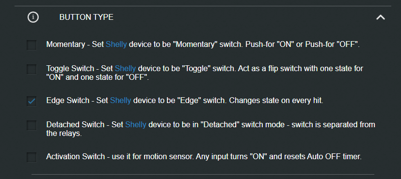

          Ich vermute, dass dies am Wechselmodus des Shelly1 liegt
          Meinst du diese Einstellungen?
          • H Hendrick
            @ulli1 said in Shelly1 Ansteuerprobleme analog/digital:

                  Sorry..der Shelly1 war mit Tasmota geflashed! Ich denke im nachhinein, dass der der von Shelly genannte "Button Mode Edge" das Problem war. Also in diesem Mode wird jede Eingangsänderung (Wandschalter oder IOBroker Objekte) einen State-Wechsel am Ausgang erzeugen. Heute habe ich den Shelly1 wieder mit der Shelly-Firmware geflashed. Nach der Inbetriebnahmeroutine habe ich dann über das CoIOT-Protokoll (nicht mqtt) in den Objekten sämtliche Datenpunkte vorgefunden. Über den Switch-DP hab ich die alte Funktion in kurzer Zeit wieder realisiert. Ich bin froh dass es nun über diesen Weg funktioniert. Interessieren würde mich aber schon, ob bei mqtt-Protokoll die gleichen DP vorliegen würden oder wie bei Tasmota nur wenige stat/cmnd DP`s. Danke für Eure Antworten! :-) (Übrigens konnte ich bei Tasmota/mqtt cmnd sowohl über "on" als auch über "true" schalten...)
