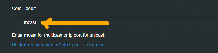

      @creatorhs Bei dem COAP Protokoll muss man halt von multicast auf unicast umstellen - sprich Du kannst in den Shellies die IP Adresse des iobrokers eintragen - dann sollte die beiden sich wieder finden.
      HIer ip-Adresse und Port eingeben.
