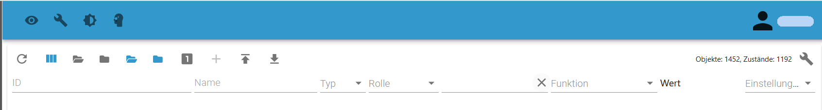

                @wrod Noch eine Info: Objekte werden nicht aufgelistet. Die "Objekte"-Seite meldet aber oben rechts 1452 Objekte mit 1192 Zuständen (was mir beides sehr hoch zu sein scheint, aber ich kann das sonicht kontrollieren). Kann es sein, dass einige doppelt /mehrfach angelegt wurden?

                  @thomas-braun
                  Ich habe immer noch einen leeren Objektbaum, obwohl oben rechts eine hohe Zahl an Objekten und Zuständen angezeigt wird:

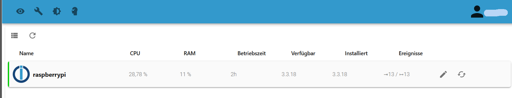

                  Gleichzeitig zeigt Hosts keine Speicherüberlastung an:

                  Woran kann das liegen=
                  W 1 Antwort Letzte Antwort
                  • W wrod
                    @thomas-braun
                    Hier einmal der Beginn bei einem Neutstart des Hosts (rückwärts):
