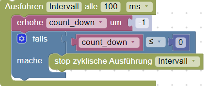

                  @automatisierer-0 sagte: Alle 100ms soll eine interne Variable um 1 decrementiert werden.
                  Blockly-Beispiel:

                              @asgothian sagte: Wenn es für eine Restzeitberechnung notwendig ist
                              Wenn diese Restzeit eine Auflösung von 0,1 s haben soll, kann durchaus eine Variable mit dem 100-ms-Intervall runter gezählt werden.
