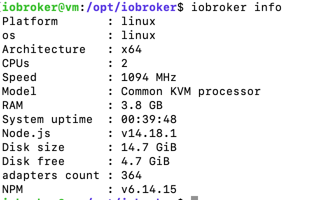

    ich habe heute auf meinem IoBroker den den Node.js v12.22.2 auf node.js v14.18.1 Aktualisiert
    seitdem wird der Zigbee Adapter v1.5.6 nicht mehr grün.
    Ich habe meinen IoBroker auf einen Proxmox Server laufen.
    Ich benutze einen Texas Instruments CC26X2R1 Hardware.
    Ich bitte um Unterstützung habe schon versucht mit IoBroker Backup zurückspielen leider ohne Erfolg.
    Danke und Viele Grüße
    Acem

        @acem Hast du den serialport neu übersetzt (i.e. ein npm rebuild gemacht) ?

          @asgothian wenn ich ls -l /dev/serial/by-id
          eingebe bekomme ich mein Gerät ID vom Texas Instruments dies hat sich nicht geändert.
          ich habe node, nodejs und npm aktuallisiert-
          Seitdem Funktioniert es nicht mehr.
          Was kann ich machen damit es wieder geht.

            @acem
            Log File posten.
            Vermutlich läuft da aber noch ein rebuild.

                @acem
                Deinstallier den ZigBee Adapter mal und dann ziehst du den nochmal neu rein.

                  @thomas-braun Ich habe den Zigbee Adapter soeben gelöscht und wieder neu Installiert leider ohne Erfolg Zigbee-Adapter bleibt rot.
                  • A acem
                    @acem
                    Bei Proxmox bin ich dann auch raus. Das ist mir alles zu umständlich.

                      Michi_Pi
                      @acem das problem hatte ich auch, hatte den zigbee adapter neu aufgebaut (rebuild) und musste nur das Gerät mal vom raspi trennen und mit gerückten resetknopf wieder anstecken, dann lief es wieder bei mir.

                        @michi_pi sagte in Zigbee Adapter wird nicht mehr grün:
                        @acem mit gerückten resetknopf wieder anstecken, dann lief es wieder bei mir.
                        Welchen resetknopf hat der Texas Instruments CC26X2R1 einen Resetknopf? wenn ja wo?

                          @acem ,
                          falls du auch auf Proxmox 7 geupdatet hast, schaue nach wenn du iobroker in einem LXC laufen hast, ob der Haken bei Unprivilegierter Container gesetzt ist. Nach dem Update von 6 auf 7 ging mein Zigbee auch nicht mehr und im Unprivilegierter Container ging er wieder.
                          Walter

                            @wal ich habe Proxmox 7 auf 7.1-5 geupdatet.
                            Mein IoBroker läuft auf Virtuelle Maschine da ich es mit dem LXC Container nicht hinbekommen habe.
                            Ich habe noch einen USB Gerät HB-RF-USB-2 (10c4:8c07) von Alexander Reinert an meinem Proxmox-IoBroker angeschlossen mit der ich noch meinen Raspberrymatic laufen habe.
                            Wo finde ich den Unprivilegierter Container bzw. Unprivilegierter Container bei der VM

                              @acem der hat drei Resetknöpfe. Es ist der dirket neben der usb buchse. USB kabel entfernen, resetknopf gedrückt halten usb kabel einstecken und dann erst den resetknopf loslassen. Danach evtl den Adapter neustarten

                                @michi_pi USB kabel entfernt resetknopf gedrückt gehalten dann USB Kabel wieder eingesteckt erst dann Resetknopf losgelassen und es Funktioniert Zigbee Adapter ist wieder auf Grün.
                                Das Problem dabei ist nach jedem Neustart von Proxmox bzw. IoBroker geht der Zigbee Adapter auf rot und bleibt auch auf rot, bis ich die Obere schritte mit dem Resetknopf wiederhole!
                                Das ist auch keine endgültige Lösung, was ist den das Problem hierbei? und was kann ich hier langfristig machen?

                                  @michi_pi Ich habe das Problem gelöst in dem Ich Proxmox neu Installiert habe, es Funktioniert wieder.
                                  Vielen Dank für die Hilfe
                                    Michi_Pi
                                    @acem Perfekt.
                                    Ich bin mir nicht mehr ganz sicher, glaub aber es liegt daran, wenn mehrere USB Geräte angesteckt sind, dann wird das Gerät wohl nicht gleich erkannt. Zumindest bei meinem raspi ist es so. Hab da auch keine Lösung. Da der bei mir eigenltich eh nicht neugestartet wird, da im Dauerbetrieb, hab ich das Problem äußerst selten.
