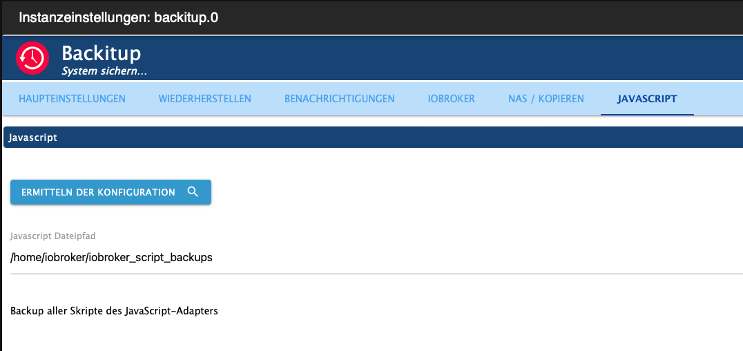

              Da ich wieder auf 2.1.17 bin, kann ich keine Einstellungen zu Javaskript unter 2.2.2 liefern, sind halte Standard geblieben, nix geändert.
              Hier die unter 2.2.17:
