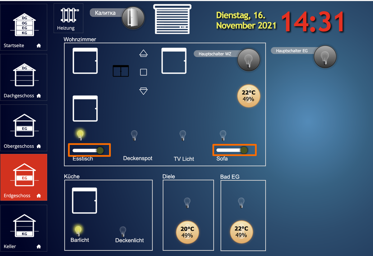

    ich habe zwei iventwo slider in meine Vis eingebaut.
    Diese sind leider nicht sichtbar auf meinem alten iPad 3 - dort läuft die iObroker App für die Vis.
    Jemand eine Idee, was ich tun kann, damit es funktioniert?

        spooky82
        @sigi234 Nein. Auf dem Laptop und am iPhone sind die Slider ja auch zu sehen.

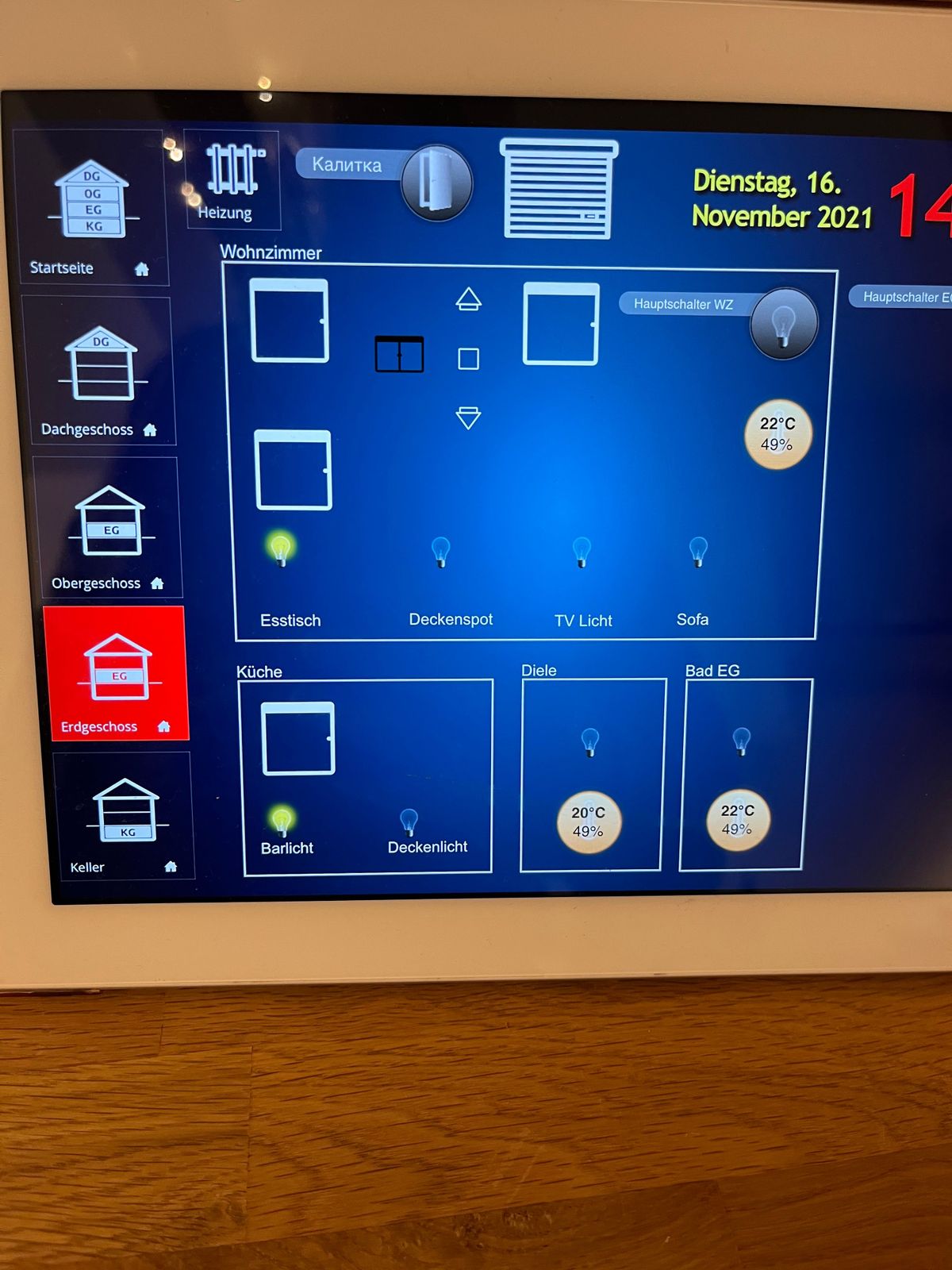

            spooky82
            schrieb am zuletzt editiert von spooky82
            @sigi234 Aber alle anderen Widgets funktionieren problemlos. Wieso gehen diese denn nicht? Gibt es irgendwo eine Art Kompatibilitätsliste?
            Edit: Scheint, dass keins der iventwo Widgets auf dem iPad angezeigt werden :-(

                    spooky82
                    Danke.
                    Das Komische ist, dass die Slider problemlos auf einem iPad Pro funktionieren, ohne dass etwas manuell gemacht werden muss.
                    Existiert eine Anleitung, wie man solche Widgets in der VIS App manuell einpflegt?

                      @spooky82 sagte in iventwo slider nicht sichtbar auf iPad 3:
                      dann ist das auch nicht die Ursache
                      Wenn es die Ursache gewesen wäre, hätte das der Entwickler machen müssen.
                      Wahrscheinlich fehlt dem Uralt-iOS da was

                            jkvarelJ Offline
                            jkvarelJ Offline
                            jkvarel
                            @spooky82
                            vielleicht ist das Gerät zu alt. Ich halte die Abhängigkeiten des Adapters immer aktuell. Wäre also gut möglich, dass es zu alt. Kenne mich da nicht so aus.
                            Das wurde für uns eingerichtet, damit das automatisch auf dem aktuellen Stand ist. Nur große Versionssprünge muss ich manuell bestätigen
