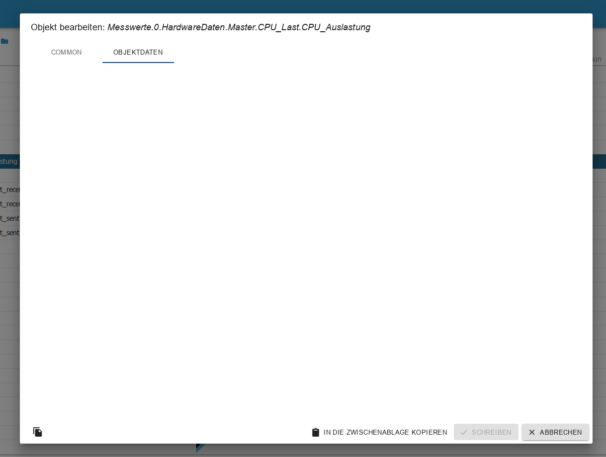

              @paul53 sagte in Min Temp der fritz dect steckdose liefert warnung:
              Das heißt nicht mehr RAW, sondern OBJEKTDATEN.
              bei mir heisst es noch RAW ;-)
              und bei den Objektdaten in meiner Testumgebung ist weiße Schrift auf weißem Grund ;-)
              EDIT:
              nicht mal das, aber bei "in die Zwischenablage kopieren steht dann was
                EDIT:
