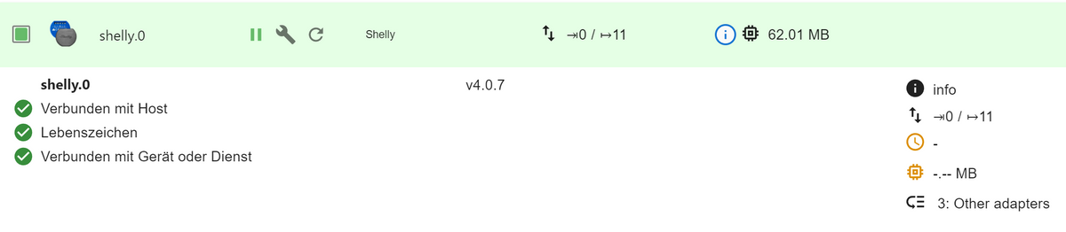

    Hallo
    Ich habe Probleme mit meinem Shelly 3EM.
    Auf der Weboberfläche und auch im Handy werden die Messdaten des 3EM aktualisiert.
    Dann schaute ich im ioBroker auf die objekte bei shelly/0 nach und dort wahr alles still.
    Nun Gut dachte ich einfach den Shelly bei objekten löschen und neu einbinden.
    Damit wahr der 3EM verschwunden und kam nicht wieder.
    Ich habe die Instanz neu gestartet, deinstalliert und neu Installiert, 3EM rebootet, in Werkseinstellung zurück gesetzt, Neu installiert alles ohne Erfolg.
    Dann dachte ich OK wenn nicht über den shelly/0 dann eben über MQTT aber auch da passiert nichts.
    Gibt es da noch was das ich versuchen könnte, was muss als Mindestanforderung eingetragen werden damit der erkannt und eingebunden wird.
    Durch das viele hin und her bin ich nun selber schon durcheinander was Richtig und was falsch ist.
    Gruss F.B.

      @berges01
      • gibts noch mehr shelly oder hast du nur den einen?
      • Adapterversion? Ist die Instanz grün und verbunden?
      • CoIoT/Unicast eingestellt im Adapter sowies im shelly?
      • gibt es Meldungen im Log?
      so aus dem Bauch heraus, sofern es nicht an der Firmeware des shelly liegt, CoIoT/Unicast im Adapter sowie auch im shelly einstellen, shelly neu starten, falls Adapterversion größer 4.07, geh zurück auf 4.07, dann sollte wieder alles verbunden sein, anschließend wieder auf die aktuelle Version hochgehen

        @crunchip
        Hallo
        Ich habe nur den einen.
        Die Version des Adapters ist :
        Wau ich sehe grade das Teil ist wieder da.
        ich hexe jetzt schon 3h damit rum.
        Ist eine Träge Sache damit hatte ich nicht gerechnet.
        Sieht so aus als wenn es wieder Funzt !
        Danke für die Schnelle Hilfe.

            @berges01 sagte in Shelly lässt sich nicht mehr Includieren:
            ist nicht immer das beste. immer wieder liest man, ich hab das instllt, das deinstallt, FW downgrade, upgrade...
            meine erfahrung mit den shelly. lass mal kurz zeit. vor allem, wenn sie in der cloud sind. das hin und her configen bringt nix.
            gruß vom Woody

              @da_woody
              Ja da hast du sicher Recht.
              Aber wenn du etwas ausprobierst und der Testkandidat den Geist auf gibt Laboriert man an so einigen Sachen rum die es bei Nüchterner Betrachtung eigentlich nicht sein können, aber im Eifer des Gefechtes schlägt man schon mal über die Stränge.
              Tja Geduld ist eine Tugend die Einem nicht immer gegeben ist.
              Das die Reaktion auf ein Änderung mal etwas dauert kann ja sein und muss man mit rechnen.
              Ich dachte nur 2-3 Min wären lange genug.
              Und unter den Voraussetzungen kommt man schnell ins Wilde rumgewusel.
              Grüße aus dem Sauerland F.B.

                @berges01 alles klar, ich versteh dich schon. manchmal sucht man sich einen ast ab. ;)
                ganz heftig wirds, wenn alles funktioniert und plötzlich geht nix mehr. ohne änderung.
                bei mir wars voriges jahr ein netgear switch, der plötzlich IGMPsnooping aktiv hatte. der war, keine ahnung warum, das allerletzte in meinen überlegungen. manager nie aktiviert, nichts geändert, original FW drauf. nie herausgefunden warum.
                gruß vom Woody
