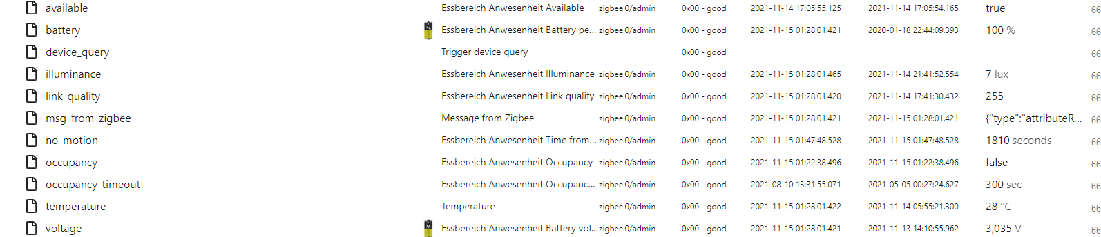

  • mickymM mickym
    @gluecksmann mit dem occupancy_timeout bestimmst Du wie lange occupancy auf true bleibt - auch wenn keine Bewegung mehr erkannt wird. Wenn Du im Wohnzimmer auf dem Sofa sitzt - kommt es sonst schon vor, dass immer mal wieder occupancy=false kommt. Wenn das die XIAOMI Teile sind wundert mich nur, dass Du kein illuminace hast.
    Bei mir sehen die Teile so aus:
    Aber Du sagtest ja, dass ggf. älteres Modell.

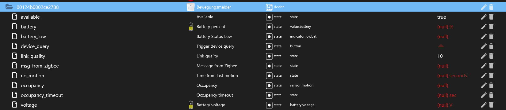

    gluecksmann
    wrote on last edited by
    @mickym
    Hallo, nein, ist kein Xiomi .... Ist ein BitroVideo ...

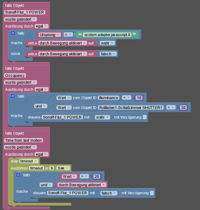

              @crunchip
              Das ist aber der Fallstrick, wenn man das Ding nicht kennt und auch so nicht viel Plan davon hat. Ich betreibe meine alle so und es läuft. Die zeitlich begrenzte erneute Erkennung, kannst übrigens mit nem Script auf 1s verkürzen ;)
              Die Rollladen Geschichte ist nur drin, damit im Flur nachts das Licht nicht angeht, wenn der Kater rum läuft ;)
              Der Rest dient dazu, dass das Licht an bleibt, wenn ich mit dem Wandschalter geschaltet habe.

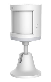

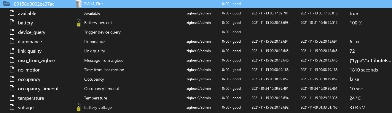

                                    @crunchip
                                    @mickym
                                    Ich habe 5 von den Dingern und der kleinste Wert ist bei mir 10s. Alle funktionieren out of the box genau so wie ich es geschrieben habe und das täglich seit über einem Jahr.
                                    Ich hab die Dinger beim Ali gekauft und die sehen so aus:
                                    Da brauchen wir auch nicht weiter zu diskutieren, weil die bei mir wie geschrieben das tun was ich will und ich damit sehr glücklich bin. So lange einer davor ausreichend zappelt, bleibt das Licht an und wenn es mal ausgeht, nach 1s wieder an.
