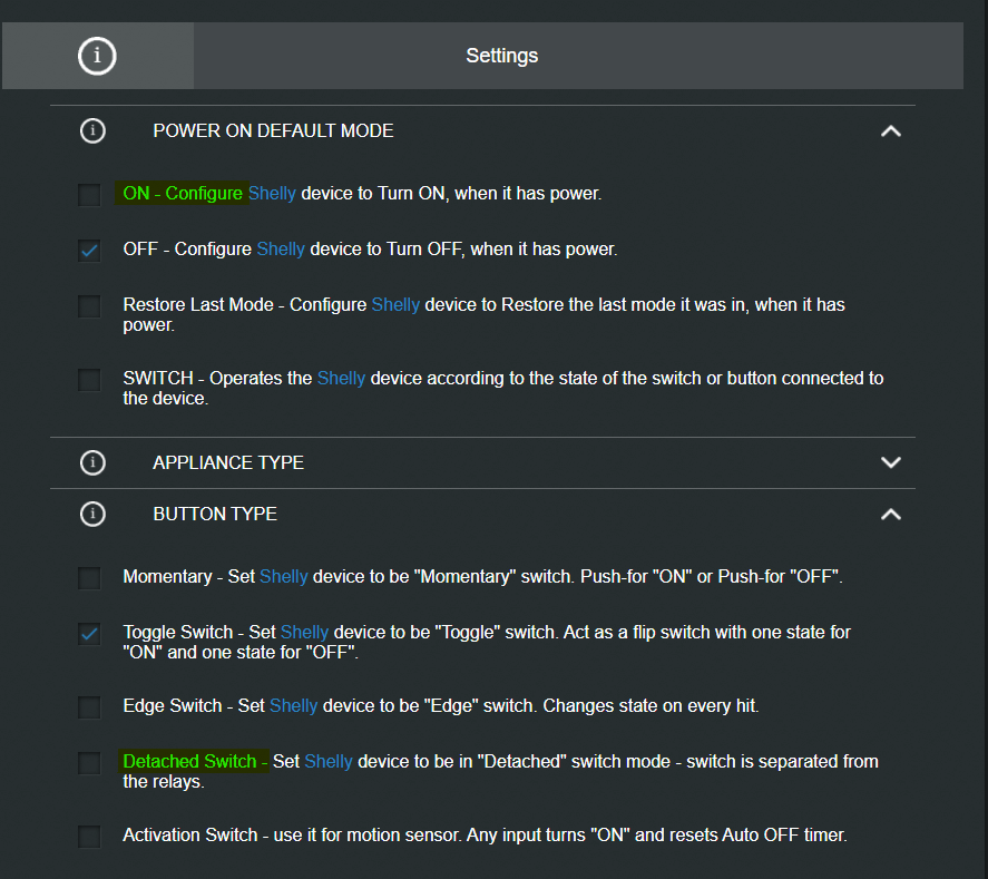

      @david-g Ja das sollte gehen:
      Man kann auch im Shelly 2.5 im Relais Modus den Button Typ auf Detached einstellen.
