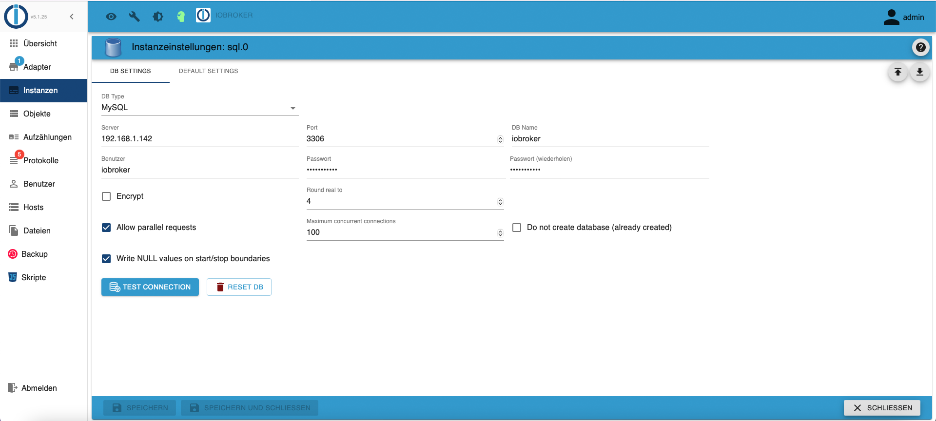

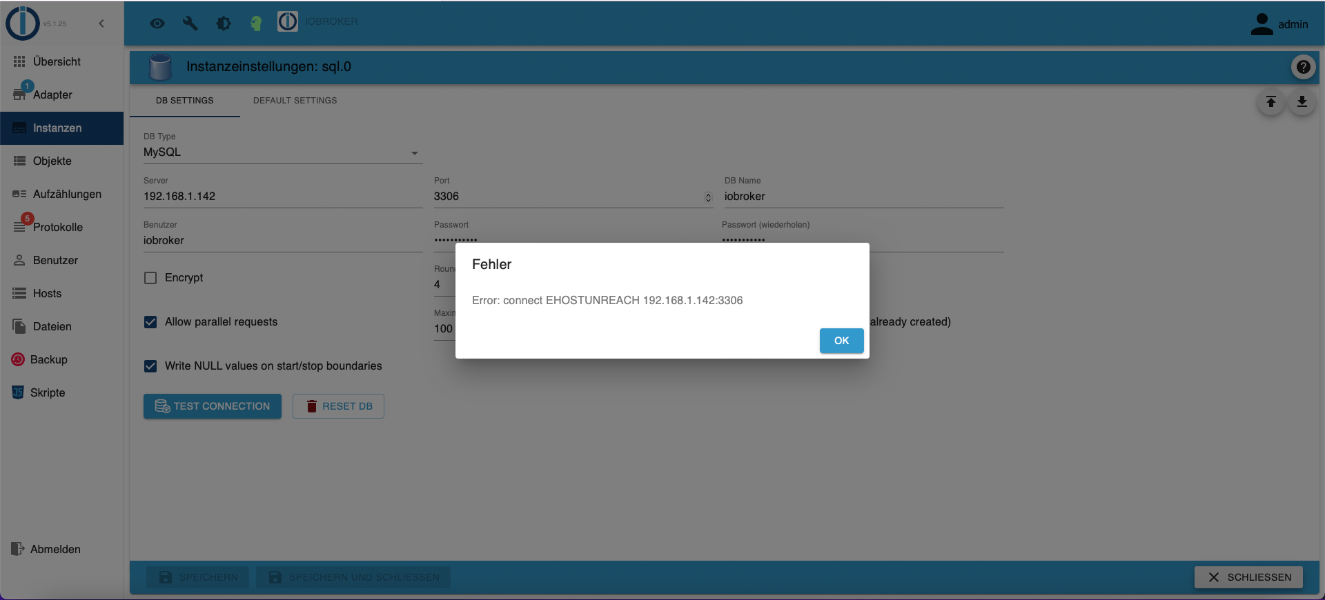

    Nach einem zurücksetzen des Synology-NAS auf die Werkseinstellungen wurde ioBroker im Portainer installiert. Ein MACVLAN wurde eingerichtet. Dabei wurde den Anleitungen von Buanet gefolgt. Verschiedene Adapter, z.B HomeMatic ReGaHSS, HomeMatic RPC, Shelly etc. wurden installiert und laufen fehlerfrei.
    Die Installation des SQL-Adapters (SQL-Protokollierung) verlief fehlerfrei, jedoch kriegt dieser keine Verbindung zur Maria-DB. Folgender Fehler erscheint:
    Screenshot der eingetragenen Einstellungen im Adapter:

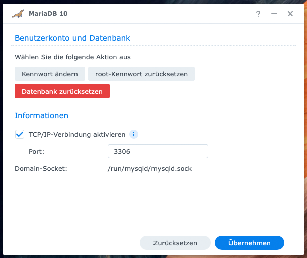

    Screenshot der MariaDB Einstellungen:
    Die Benutzer root und iobroker sind in der MariaDB angelegt, testweise alle Rechte vergeben, Passwörter wurden mehrmals überprüft und funktionieren. Die Datenbank iobroker ist ebenfalls angelegt und leer.
    Hätte jemand einen Tipp wo man suchen könnte, um diesen Adapter zum laufen zu bringen?

      @ice987 Ich vermute Netzprobleme. Aber die Betonung liegt auf Vermutung. Ich habe auch iobroker und MariaDB am Laufen.
      Die Fehlermeldung im iobroker beim Verbindungstest sagt einfach aus, dass das Ziel auf 3306 nicht erreichbar ist.
      Überprüfen ob mysql Dienst läuft (geht wahrscheinlich - sonst würdest Du die Konfig nicht angezeigt bekommen=
      Wahrscheinlicher ist viel mehr, dass entweder das Routing nicht stimmt oder Du eine FW hast - die zwischen den VLANs was blockiert.
      Bin kein Netzwerker - aber für mich sieht das nach Netzwerkproblem bzw. Konfiguration des Netzwerkes aus.

        @mickym Ich bin auch der Meinung, dass es mit der Netzwerkkonfiguration aus dem Portainer zusämmen hängt… ohne Portainer (ioBroker direkt im Docker) funktionierte die Verbindung zur DB 🙄
