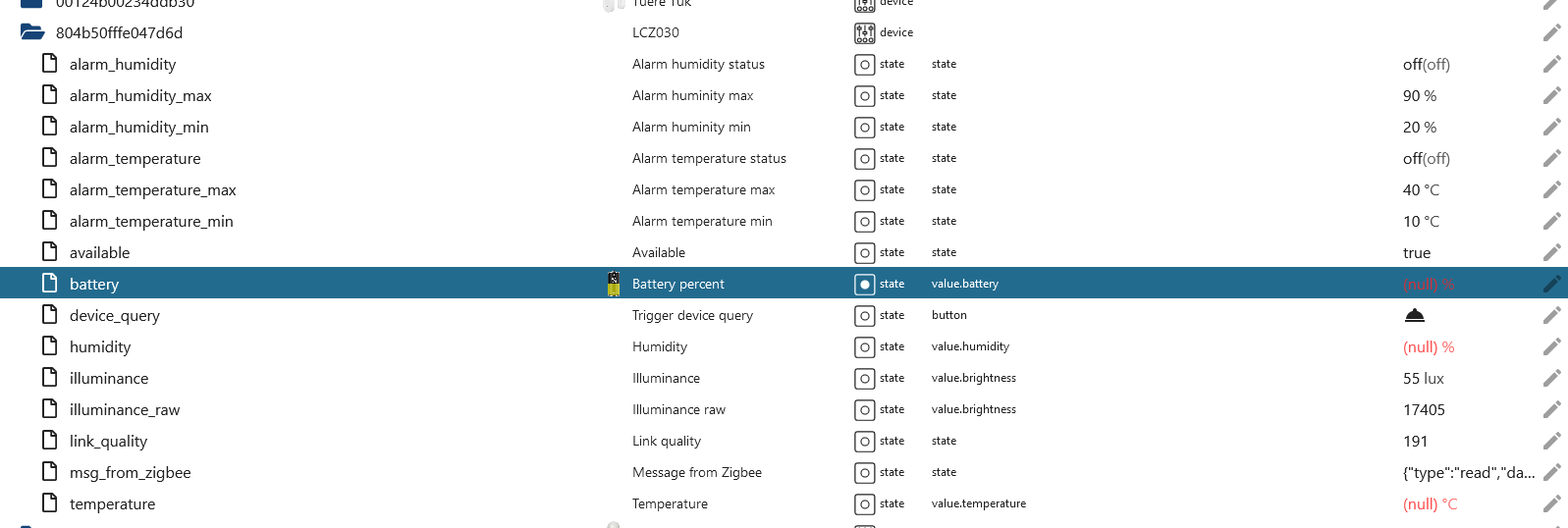

    ich habe einen Tuya Zigbee Temperatuere and Humidity Sensor im Zigbee-Adapter verbunden. Im iobroker bekomme ich aber nur folgendes:
    Kann mir da jemand weiter helfen?

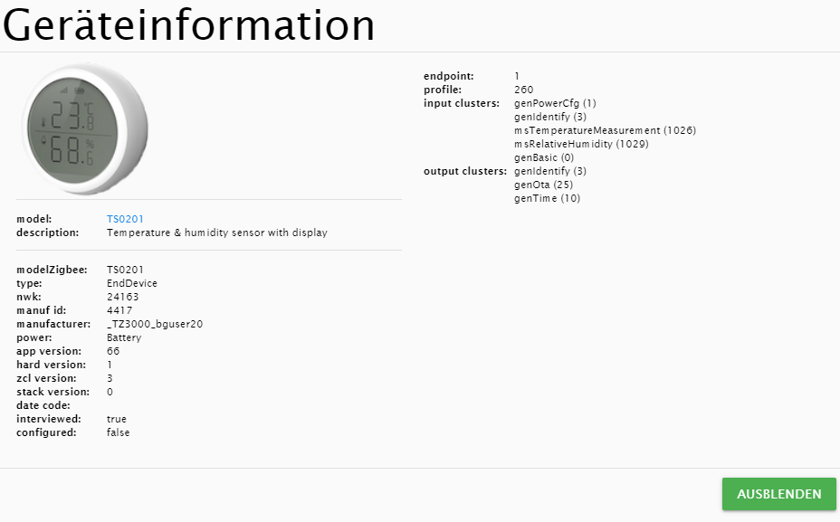

              @asgothian Hallo,
              ich werde die Punkte abarbeiten.
              Mein Gerät ist rechteckig, im Zigbee-Adapter wird ein rundes Gerät angezeigt. Wenn ich im Adapter auf das Gerät klick, dreht sich die "Karte" und unter i= Info wird dann angezeigt:
              model:TS0201
              description:Temperature & humidity sensor with display
              modelZigbee:TS0201
              type:EndDevice
              nwk:17474
              manuf id:4098
              manufacturer:_TZ3000_qaaysllp
              power:Battery
              app version:68
              hard version:1
              zcl version:3
              stack version:0
              date code:
              interviewed:true
              configured:false
              N 1 Antwort Letzte Antwort

                  es ist folgendes Gerät:
                  https://www.zigbee2mqtt.io/devices/LCZ030.html
                  ? N 2 Antworten Letzte Antwort

                      Habe gerade üger GIT aktualisiert und jetzt wird er richtig erkannt, aber bis jetzt habe ich noch keine Werte.
                      Mal abwarten.

                        Jetzt wird mir wenigstens schonmal LUX angezeigt.

                          ich bekomme jetzt wenigstens schonmal LUX angezeigt.

                            @nole Ich bekomme jetzt LUX angezeigt. mehr noch nicht.

                                      Adapter auf 1.6.6, jetzt wird es richtig erkannt und zeigt mir einen Wert an und zwar LUX. Die anderen Werte sind "null"

                                        Jetzt bekomme ich bis auf Batterie, Humidity und Temperatur alle Werte angezeigt.

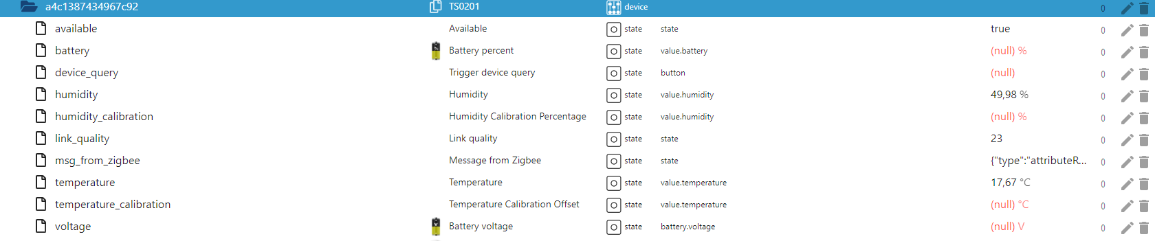

                                          nole
                                          @nole said in Tuya Zigbee Temperatur und Luftfeuchtigkeits Sensor:
                                          @thomas-braun
