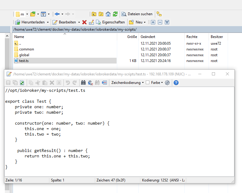

          U Offline
          U Offline
          uwe72

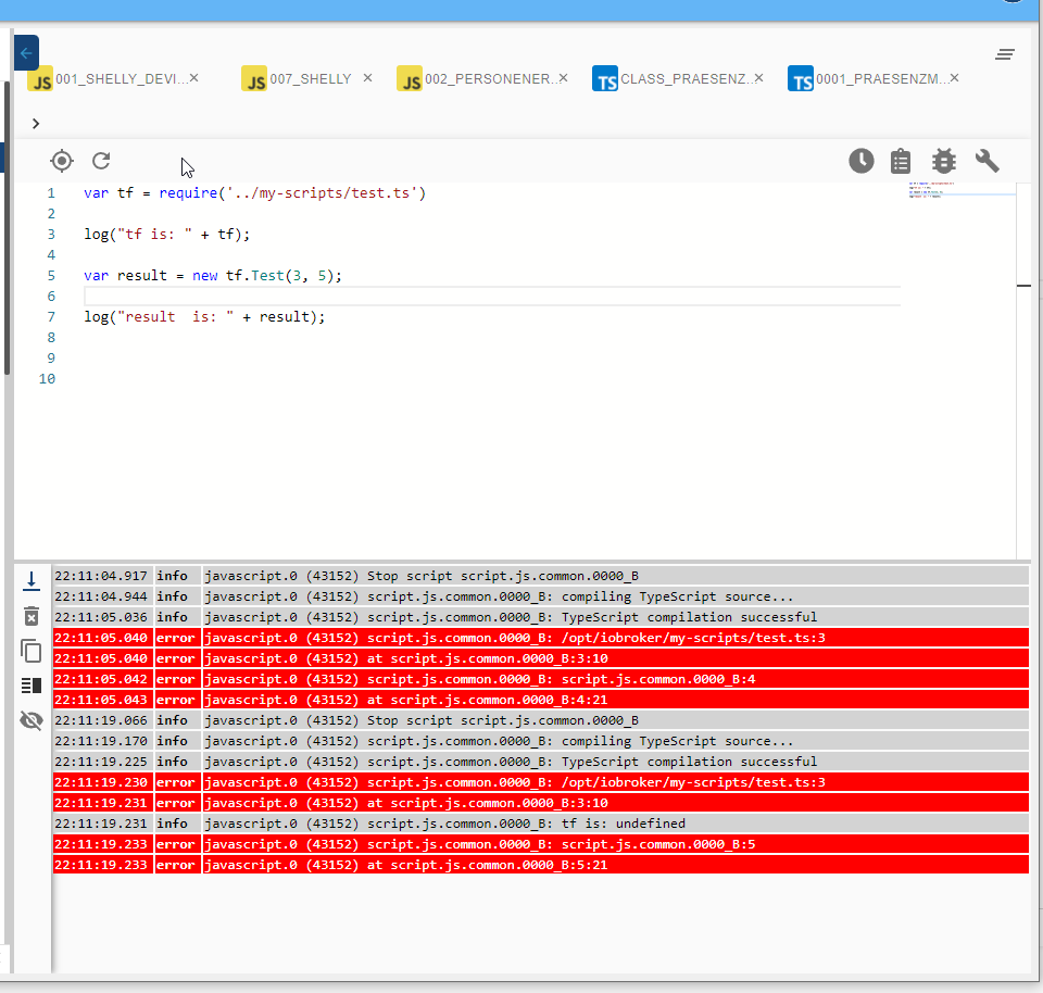

          @alcalzone Darf ich nachfragen, ob Du eine Idee hast was ich falsch mache?
          Eine Test-Klasse habe ich den Datei test.ts abgelegt:
          Fehlermeldung kommt dann, dass Datei nicht gefunden werden kann:
          F 1 Antwort Letzte Antwort
          • U uwe72
            F Online
            F Online
            fastfoot
            @uwe72 absolute Pfade funktionieren nicht, mache es so: ../my-scripts/test.ts
            iobroker läuft unter Docker auf Windows (WSL2)

            • F fastfoot
              U Offline
              U Offline
              uwe72
              @fastfoot sieht besser aus:
              Aber irgendwie kann nichts geladen werden?

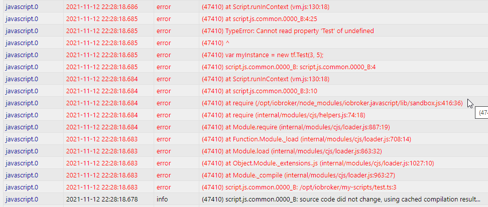

              • U uwe72
                F Online
                F Online
                fastfoot
                @uwe72 sagte in Hilfe bei Strukturierung von Klassen in TypeScript:
                heißt deine Function nicht getResult()?
                U 1 Antwort Letzte Antwort

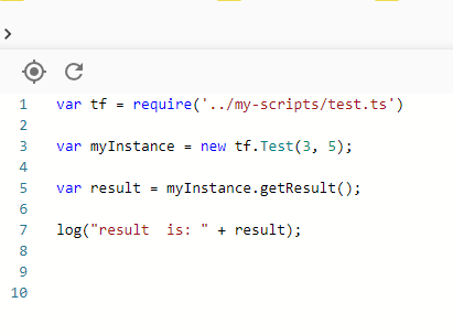

                • F fastfoot
                  U Offline
                  U Offline
                  uwe72
                  schrieb am zuletzt editiert von uwe72
                  @fastfoot
                  Ja, meine Funktion heißt schon so. Meiner Meinung nach komme ich leider gar nicht so weit diese Funktion/Methode aufzurufen.
                  require liefert irgendwie nichts zurück. Das File (test.ts) wird aber nun grundsätzlich gefunden.
                  Als ehemaliger Java-Entwickler ;-) würde ich so was in der Art schreiben:
                  Kommen aber viele Fehler:
                  F AlCalzoneA 2 Antworten Letzte Antwort
                  • U uwe72
                    @fastfoot

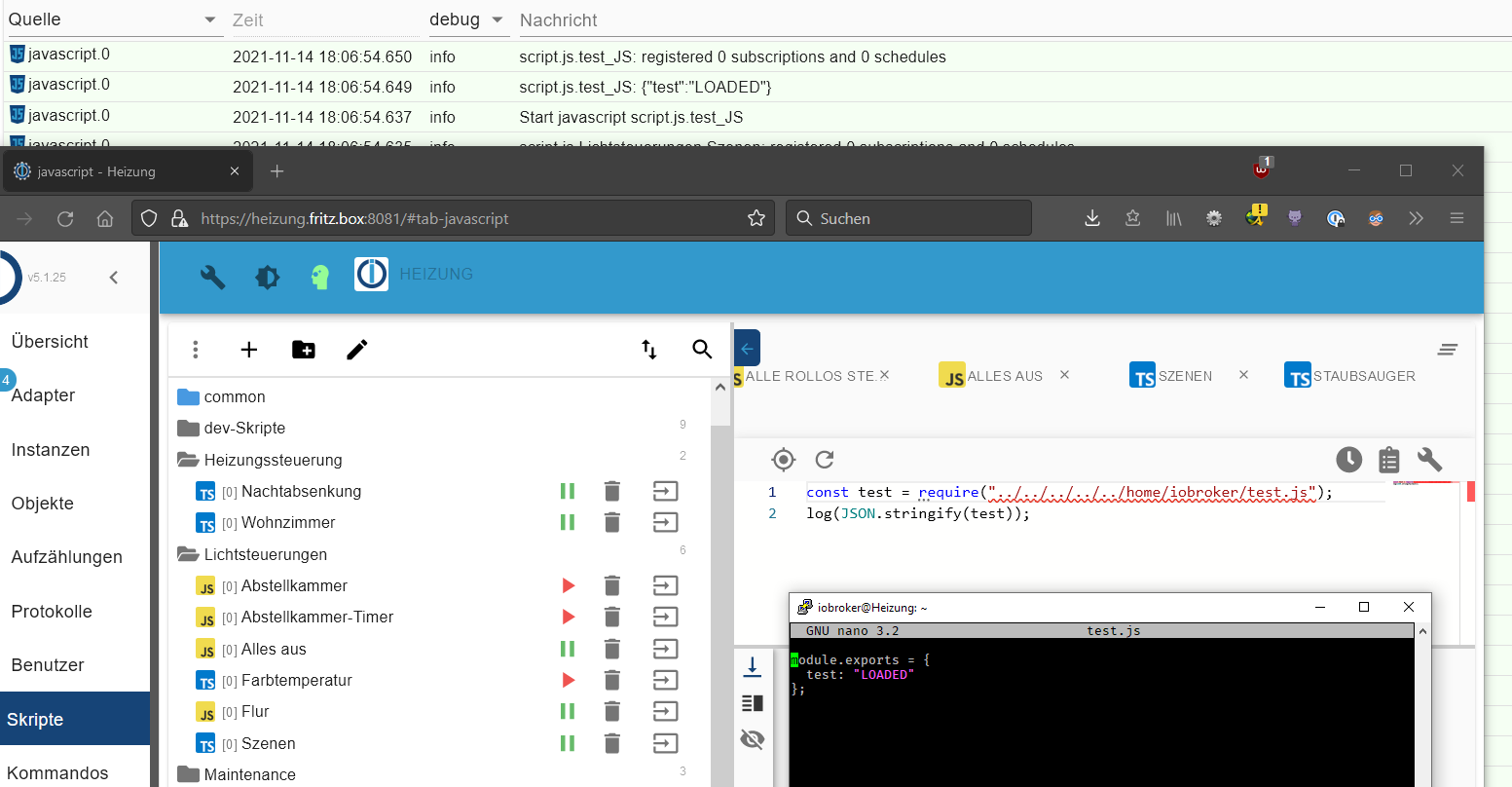

                          U Offline
                          U Offline
                          uwe72
                          @fastfoot richtig, kein Manko des iobrokers. Iobroker ist richtig klasse!

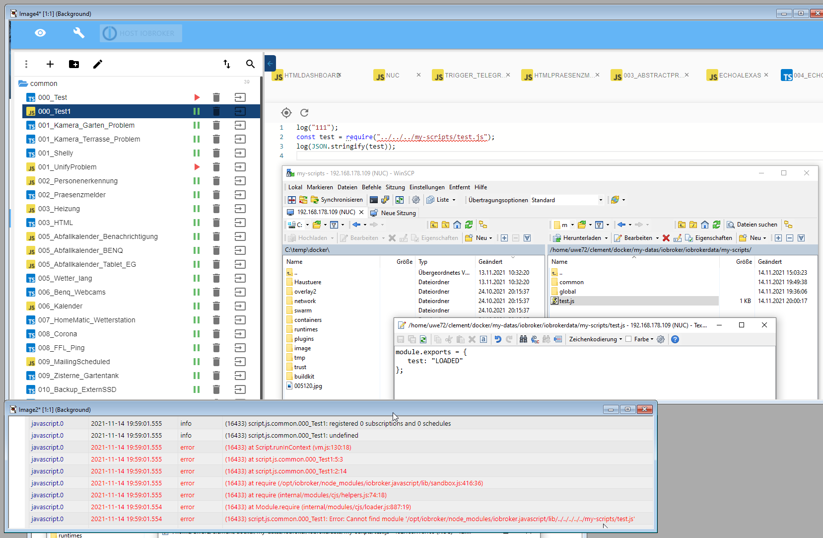

                          • XenonX Offline
                            XenonX Offline
                            Xenon
                            Forum Testing Developer
                            ich häng mich mal dran:
                            Bei mir findet er nicht mal das Modul, obwohl ich keinen relativen Pfad nutze, er sucht auch wieder im node_modules Ordner...
                            Datei liegt unter : /opt/test/class.js
                            const test = require ('../test/class.js')
                            	error	javascript.2 (24913) script.js.common.test.importTest: Error: Cannot find module '/opt/iobroker/node_modules/iobroker.javascript/lib/../../../test/class.js'
                            wenn euch mein Beitrag geholfen hat, bewertet ihn bitte unten rechts :)
                            • XenonX Xenon
                              U Offline
                              U Offline
                              uwe72
                              @xenon bei mir war dies auch lange so, trotz relativem Pfad. Mir ist bis heute nicht klar, warum dann die Fehlermeldung auf einmal weg war. Ggf. musst Du den Adapter neu starten? Ich weiß es nicht.
                              Mir ist bei dir auch nicht klar: Du hast ein TypeScript oder ein JS? Da Dateiname (class) auf TS hinweist und die Endung der Datei auf JS. Wie sieht der Inhalt von class.js aus?

                                AlCalzoneA Offline
                                AlCalzoneA Offline
                                AlCalzone
                                Wieso weist das auf TS hin? class ist seit ES6 ein JS-Feature.
                                Ich blicke nicht ganz ob ihr das Problem schon gelöst habt, aber hast du schon die import-Syntax versucht?
                                import { Test } from "../pfad/zum/skript";
                                const myInstance = new Test(3, 5);
                                Abgesehen davon müssen relative Pfade relativ zum sandbox.js-Modul vom Adapter sein, welches in /opt/iobroker/node_modules/iobroker.javascript/lib liegt. Deshalb zeigt @Xenon's Import auch auf /opt/iobroker/test/class.js und nicht dahin wo die Datei wirklich liegt.
                                Warum `sudo` böse ist: https://forum.iobroker.net/post/17109
                                XenonX 1 Antwort Letzte Antwort
                                • AlCalzoneA AlCalzone
                                  XenonX Offline
                                  XenonX Offline
                                  Xenon
                                  @alcalzone sagte in Hilfe bei Strukturierung von Klassen in TypeScript:
                                  Das bedeutet nun genau? Wenn die Datei unter opt/iobroker/test/class.js liegt, was muss ich dann im import angeben, damit er nicht in den node_modules sucht?
                                  AlCalzoneA 1 Antwort Letzte Antwort
                                  • XenonX Xenon
                                    AlCalzoneA Offline
                                    AlCalzoneA Offline
                                    AlCalzone
                                    @xenon Von /opt/iobroker/node_modules/iobroker.javascript/lib ausgehend ist /opt/test/class.js unter dem relativen Pfad ../../../../test/class.js zu finden.
                                    Hier als Beispiel mal mit /home/iobroker/test.js:
                                    U XenonX 2 Antworten Letzte Antwort

                                      U Offline
                                      U Offline
                                      uwe72
                                      @alcalzone said in Hilfe bei Strukturierung von Klassen in TypeScript:
                                      Ich bin zu doof dafür :-(
                                      Update: Habe nun das Mirror-Verzeichnis rausgenommen (weiß nicht ob es wirklich damit zusammen hängt), funktioniert nun aber:
                                      • U uwe72
                                        F Online
                                        F Online
                                        fastfoot
                                        upps, das ist mir gar nicht aufgefallen dass da ein Unterschied ist. Aber an der Fehlermeldung kannst du es auch sehen, da stehen 5 x ../, also brauchst du im require nur 1x ../ so wie ich es schon mal gepostet hatte. Mir war es aber früher mal nicht gelungen unterhalb von /opt/iobroker zu kommen, das werde ich mal noch ohne mirror probieren
                                        • AlCalzoneA Offline
                                          AlCalzoneA Offline
                                          AlCalzone
                                          Ich bin mir nicht sicher, was Mirror damit zu tun haben soll. Alle Skripte laufen in einer Sandbox, die sich in /opt/iobroker/node_modules/iobroker.javascript/lib befindet. Von dort aus werden alle requires aufgelöst.
                                          Die Fehlermeldung ist irreführend. Der JS-Adapter versucht erst den gegebenen Pfad und wenn das schief läuft hängt er vorne noch ../../ an. Das wird dann geloggt.
                                          @uwe72 Du scheinst Docker zu verwenden. Welchen (absoluten) Pfad hat denn dein Test-Skript innerhalb Docker?
