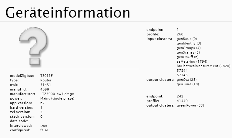

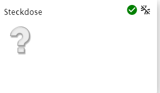

    ich habe versucht diese Tuya Steckdose im zegbee Adapter (v1.5.6), in IOBroker anzulernen.
    https://de.aliexpress.com/item/1005002565722156.html?spm=a2g0s.9042311.0.0.5f594c4dbycH3y
    zunächst wird das Gerät auch erkannt, aber nicht als Steckdose mit Strommessung.
    Kann jemand helfen oder das Gerät einbinden?

      Deine Steckdose kenne ich nicht.
      Bei Dir wird jedoch TS011F angezeigt.

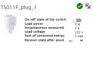

      Was mir dabei aufgefallen ist und Dir evtl. weiter hilft. Ich war auch auf dem stable Release 1.5.6 und bin wegen einem anderen Gerät zum latest Release 1.6.3 gewechselt. Für mein problematisches Gerät hat das noch nicht geholfen und mir wurde gesagt den temporären Arbeitstatus über github des Adapters mal zu testen ("Installation über die Katze"). Hierbei kam dann aktuell der Adapter in der Version 1.6.5 raus. Was ich bemerkte, dass sich Darstellung und Erkennung für meine Steckdose (TS011F_plug_1) über die Adapterversionen geändert hat und mit der 1.6.5 nun bestens voll funktioniert.
      Auf eigene Verantwortung kannst Du ja mal mit 1.6.5 bzw. vielleicht erst mit dem latest Release testen. Nachdem der Adapter auf der richtigen Version ist, dann das Gerät löschen und neu pairen. Dann lässt sich erst das Ergebnis bewerten.

        super ,das hat funktioniert, vielen Dank!

              Habe gerade festgestellt, dass leider der Strom nicht gemessen wird. Spannung geht und Event auch :-(
              Edit: OK, wird doch gemessen, aber erst nach ein paar Minuten eigetragen.
