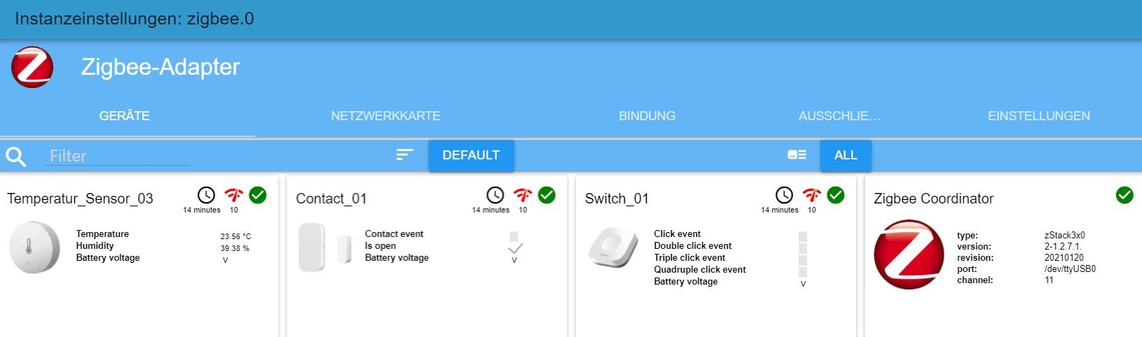

      Hab erstmal ioBroker auf SD-Karte installiert und Netatmo und Zigbee installiert, und es funktioniert!
      Messwerte sind sofort da, da hat OpenHab3 und Home-Assistant so nicht hinbekommen!
      Was mich hier nur wundert ist die rote Nadelanzeige "10" und das bei "Battery Voltage" auch nach 30 Minuten kein Wert drin steht.
      Die Batterien sind alle nagelneu (3.2V)

        @topsurfer
        Tip: Stell den device link auf den Link aus /dev/serial/by-id um. Der ändert sich nicht, im Gegensatz zu /dev/ttyUSB0

          BananaJoeB Offline
          BananaJoeB Offline
          BananaJoe
          @topsurfer warte einfach mal ein wenig. Am Anfang hatte ich da auch mal zwischen Fantastischen und zu kleine Werten alles drin.
          Mit Warten meine ich: schau Morgen noch mal oder Übermorgen. Die Geräte funktionieren doch nehme ich an.
