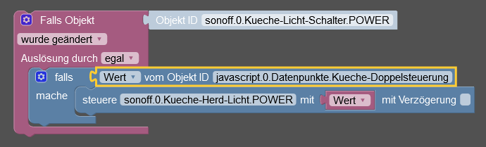

      @buko
      Das ist Dein selbst erstellter DP und das was @Ahnungsbefreit meinte, wäre der DP vom Sonoff Adapter gewesen und die DPs stimmen, deshalb weiß ich auch nicht wie er auf den kommt.
      Aber egal, hast Dein Fehler gefunden ;)

        @jan1 @Buko war nur so eine Idee, dass der Vergleich wohl wegen falschen Datentyps in die Hose geht. Keine Ahnung, ob die DPs von Sonoff immer richtig sind. Wie auch immer, Problem gelöst.
        @Buko Bitte noch den durch Editieren des 1.Posts die Überschrift als "[gelöst]" markieren für die Nachwelt.

            @buko
            Poste bitte mal das Blockly als Export, da kann man einiges schöner machen ;)

                @buko
                Das sieht aber ganz anders aus, als das was oben zu sehen ist und somit lässt sich hier nicht mehr so viel "verschönern" ;)
                Die FALLS prüft auf =wahr, deshalb wäre das in Deinem Fall doppelt drin.
