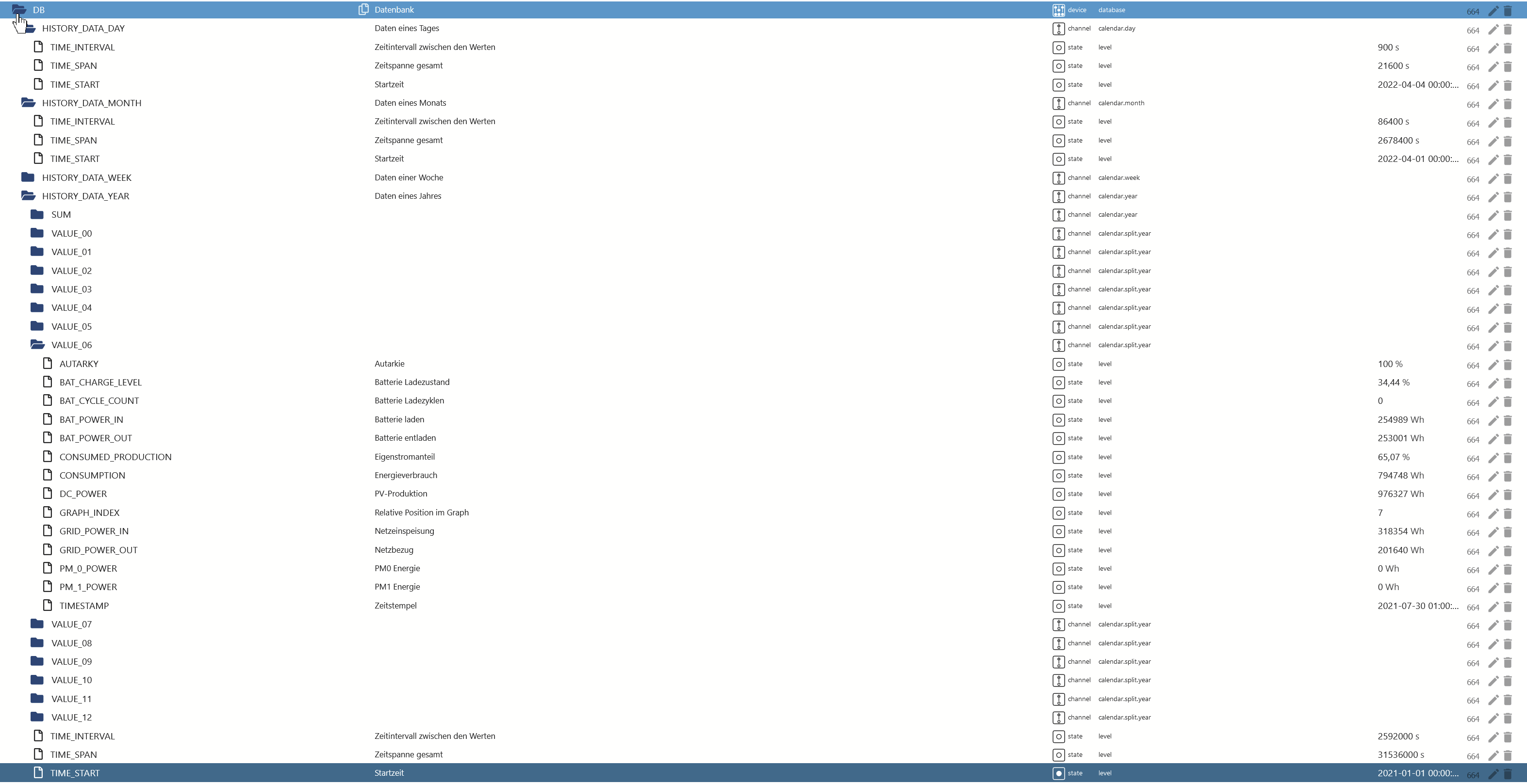

                            ist es möglich mit dem Adapter kWh Tages-/Montas/Jahreswerte auszulesen oder habt ihr das über eine Berechnung gelöst?
                            TbsJahT git-kickG 2 Replies Last reply

                                    @kysr said in Test Adapter e3dc-rscp v0.0.x GitHub:
                                    Hallo @kysr, setz doch mal in DB.HISTORY_DATA_YEAR den TIME_START Wert, dann bekommst du 12 Monatswerte.
                                    S 1 Reply Last reply
                                          Schnutexxl
                                          wrote on last edited by
                                          #369
                                          @ujok Ich bin auch an einer vernünftigen History interessiert. Das mit dem Setzen des Datenpunktes habe ich verstanden, aber wie kann man das nun realisieren, dass man mit dem History Adapter diese Daten speichern kann. Ich denke mit einem Script geht das, aber mir fehlt hier das nötige Verständnis.
