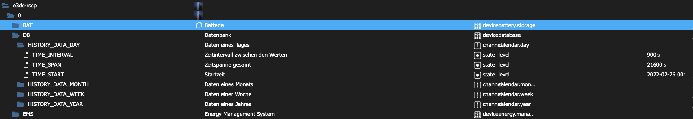

                                frage zu DB
                                ich hätte jetzt vermutet, dass ich hier die entsprechenden werte finde, die auch im e3dc-portal zu sehen sind...stattdessen sehe ich nur folgendes:
                                könnt ihr mich aufklären?
                                danke
                                git-kick A 2 Replies Last reply Reply Quote 0

                                  @gyle README
                                  NB: der Adapter hat nicht den Anspruch, die Daten von der Schnittstelle aufzubereiten - sie werden im Regelfall 1:1 in den Objektbaum übernommen.

                                      @arnod ggf. verständnisproblem meinerseits...
                                      ich hatte gedacht, dass das S10 die daten bereits intern speichert und dann an das portal schickt...
                                      wenn die daten dort lägen, dann fände ich es eleganter diese aggregation nur auszulesen und im iobroker anzuzeigen.
                                      ansonsten ist die zb sekündliche aufzeichnung ja relativ "teuer" und erzeugt viel last auf meinem raspi...
                                      derzeit zeichne ich das auch per modus/history auf, aber ich dachte, ich könnte das damit umgehen...
                                      git-kick 1 Reply Last reply Reply Quote 0

                                        Nach meinem Verständnis ist es genau so wie du annimmst: die 15-minütigen Datenpunkte/Aggregationen entstehen in der E3/DC und werden vom Portal abgezogen. Und genau das kannst du auch (ohne Portal und ohne eigene Zeitreihendatenbank) tun: stelle TIME_START, TIME_SPAN und TIME_INTERVAL ein und du wirst im Objektbaum die entsprechenden Datenpunkte sehen. Allerdings ist das Datenformat etwas "schräg" (nur relative Zeitachse), weshalb ich im Adapter einen errechneten Timestamp ergänze.

                                          @ujok ok danke - ich wusste nicht dass ich das damit triggern muss.
                                          habe es mir jetzt mal angesehen und stelle mir nochmal folg frage:
                                          • wenn ich die Daten bspw. in einer Visualisierung anzeigen will - dann muss ich die Daten jedesmal neu triggern, oder?
                                          • TIME_INTERVAL > 900 sek = 15 min. > weniger geht hier nicht, weil das S10 auch nur in diesem Intervall speichert, oder?

                                            Wenn ich dir auch die Fragen beantworten darf:
                                            1. Immer, wenn du aktuelle Daten haben willst, musst du neu triggern.
                                            2. richtig < 900 sek. geht nicht.
                                            Warum das teuer sein soll verstehe ich jetzt nicht ganz, aber mit der Last gebe ich dir recht.
                                            Für mich ist aber genau die hohe Abtastrate wichtig (es reichen auch 4 sek.), da nur so Fehler zu erkennen sind.
                                            Als Beispiel ist beim E3DC sporadisch immer Abends die Batterie für 5 bis10 sek. Ausgefallen, was ich nicht bemerkt hätte, nur mit den Aufzeichnungen im Portal.
                                            Das wurde dann von E3DC mit einem Update behoben.
