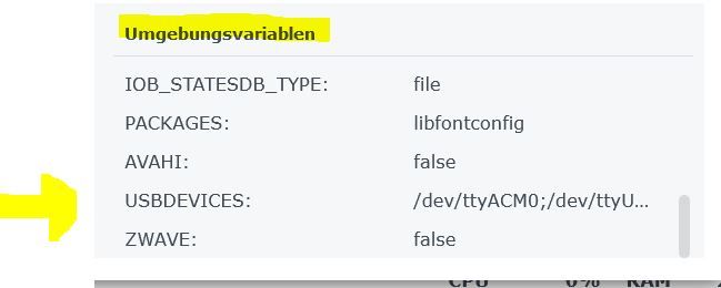

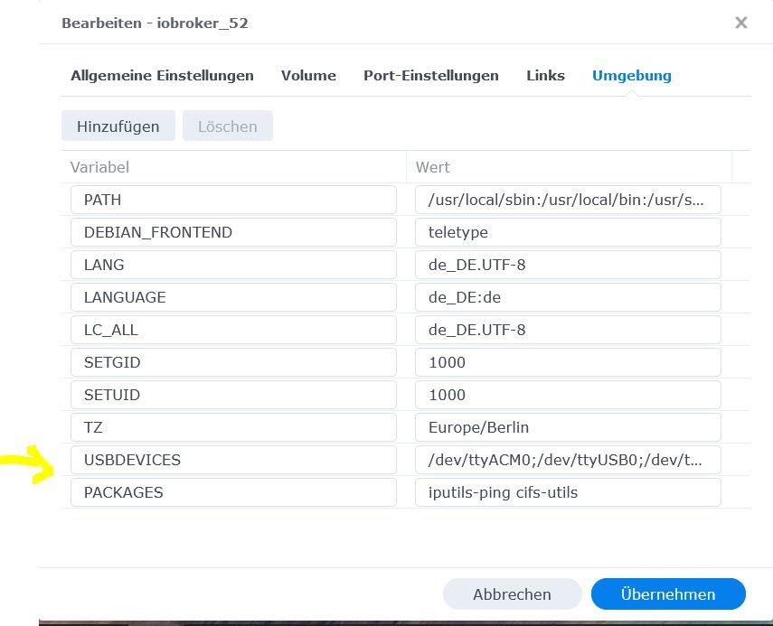

      @happyuser20 sagte in IoBroker im Docker (buanet) neu installieren aus Backup:
      Oder gibt es doch eine Möglichkeit die USB Einstellungen im Container nachträglich noch zu ändern?
      In der Syn in der Dockeroberflächen den Container stoppen , dann unter Bearbeiten :
      Synology DS218+
      Hast du DSM 7 , dann mußt du etwas noch zusätzlich ändern .
      https://forum.iobroker.net/topic/40110/docker-install-synology-dsm-7-zigbee-stick-nicht-erkannt
      H 1 Antwort Letzte Antwort

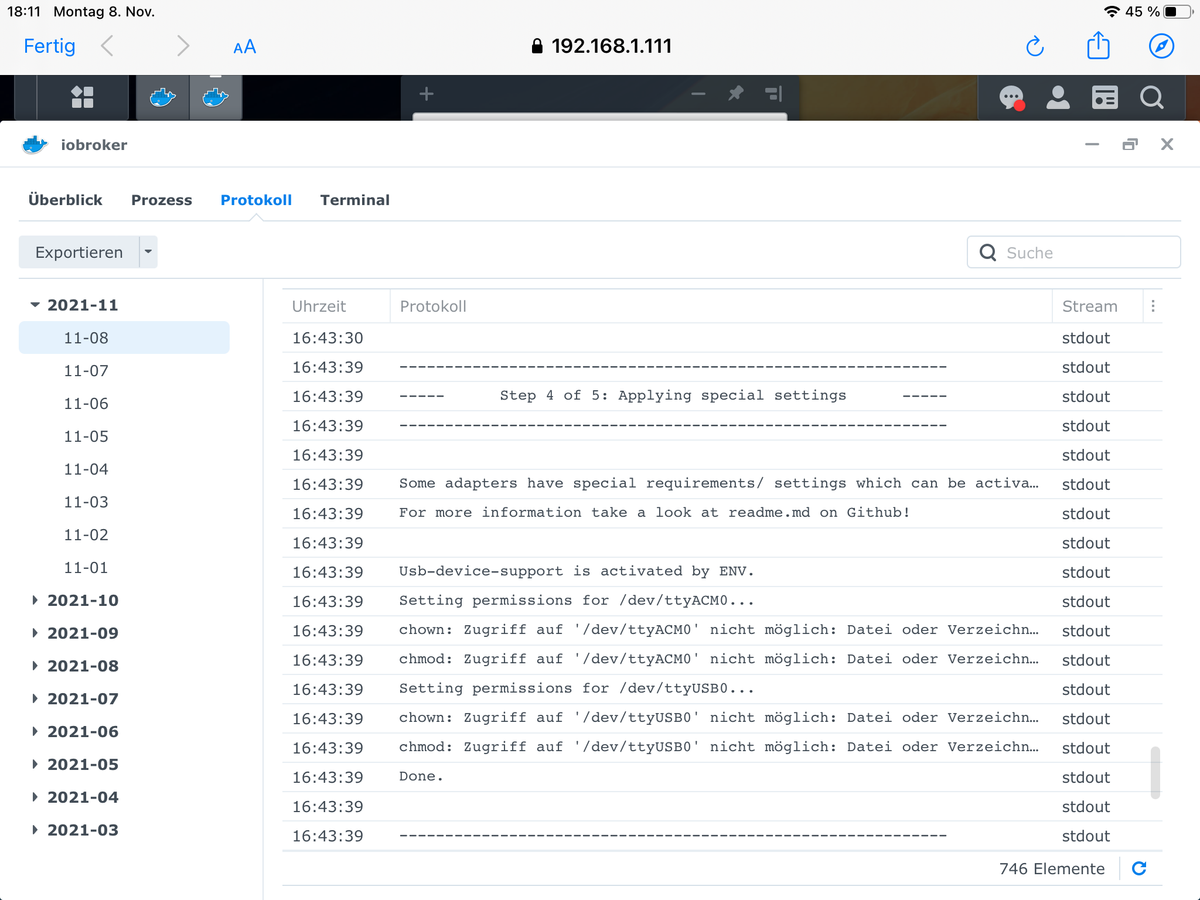

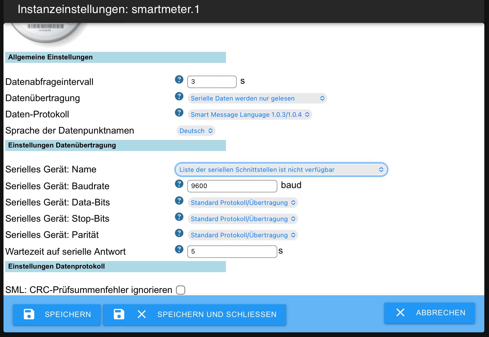

          Hallo

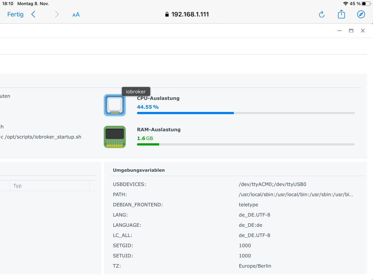

          Ich bekomme das nicht hin.
          Habe verschiedene Ansätze probiert.
          In der Synology wird der Weidman IR-Lesekopf wohl erkannt.
          Doch der Smartmeter Adapter im iobroker sagt folgendes.
          Oder das
          Im Aufgabenplaner der Synology läuft beim booten folgendes Script
          Die USBDEVICES habe ich im Container hinzu gefügt
          Das LOG des Containers spuckt aber einen Fehler aus.
          Was kann ich noch testen?
          HappyUser20

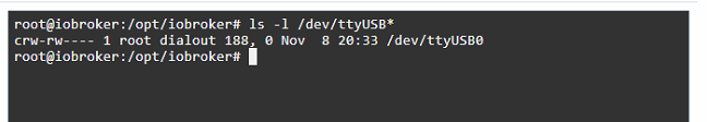

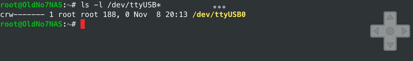

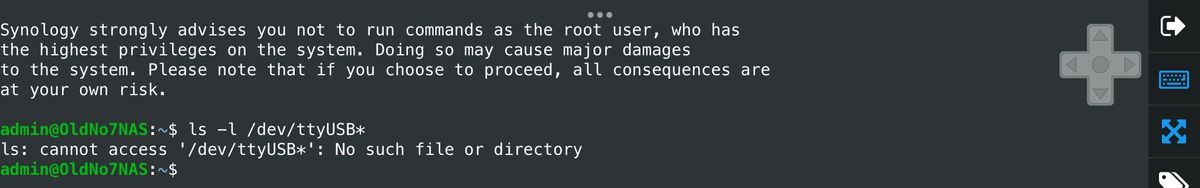

            @happyuser20
            Zeige mal die Ausgabe von :
            ls -l /dev/ttyUSB*
            EDIT:
            Melde dich als Benutzer an der Syn an , nicht als root
            • GlasfaserG Glasfaser
              @happyuser20
              ls -l /dev/ttyUSB*
              EDIT:
              H Offline
              H Offline
              Happyuser20
              • GlasfaserG Offline
                GlasfaserG Offline
                Glasfaser

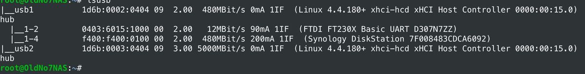

                @happyuser20
                Stecke alle USB Geräte raus und nur den Weidman IR-Lesekopf rein , was wird dann angezeigt .
                Es kann auch sein das Treiberpakete fehlen , ist schon lange her bei mir :
                https://forum.iobroker.net/topic/28658/docker-iobroker-usb-device-synology-ds918-pass/48?lang=en-GB&page=3
                und den Benutzer admin solltest du schleunigst deaktivieren , da gibt es eine WARNUNG dazu !!!
                "admin account can be bruteforced ..."
                • H Offline
                  H Offline
                  Happyuser20
                  schrieb am zuletzt editiert von Happyuser20
                  @glasfaser
                  Hab jetzt alles nochmal neu gebootet jetzt scheint er sichtbar zu sein.
                  Der Smartmeter Adapter findet Ihn trotzdem nicht.

                    @happyuser20
                    den container auf :
                    gebe dann mal in der Syn Docker Terminal Konsole den Befehl ein , was kommt dann
                      @happyuser20
                      den container auf :

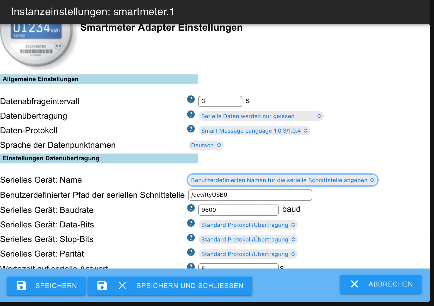

                      H Offline
                      H Offline
                      Happyuser20
                      @glasfaser
                      Guten Morgen
                      scheint jetzt zu funktionieren, Smartmeter erkennt den Lesekopf wenn ich die Schnittstelle per Hand einfüge. Automatisch allerdings nicht, aber egal.
                      Das wäre noch die Ausgabe im Docker
                      2021-11-09 07_11_20-OldNo7 - TeamViewer - Freie Lizenz (keine kommerzielle Nutzung).png
                      Dank dir für die Unterstützung.
                      HappyUser20
                        und was war noch gewesen !?
                        Alles gut , ist bei mir auch .

                          H Offline
                          H Offline
                          Happyuser20
                          @glasfaser Habe alles nochmal neu gebootet und den Lesekopf aus -und eingesteckt, dann gings.
