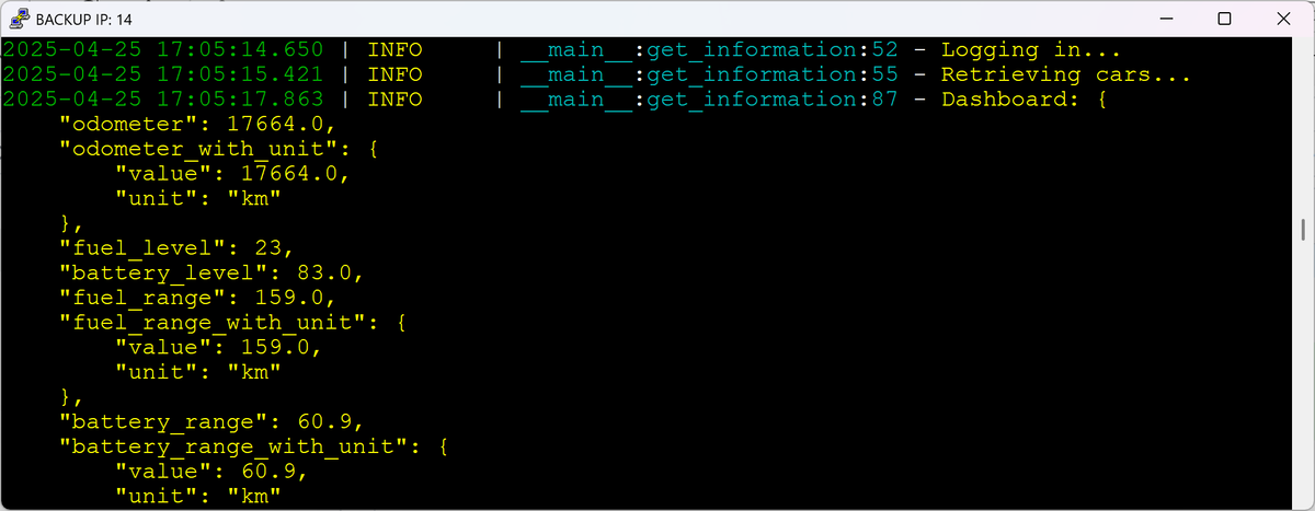

            #96
            @etgermany
            Ich habs jetzt mit pytoyoda geschafft daten aus meinem Fahrzeug auszulesen, das python script nach meinen vorstellungen angepasst. mit einem bashscript ruf ich das ganze auf und geb mir die für mich relevanten werte mit "jq" (json filter) einfach aus. Den output verwend ich in iobroker weiter für javascript/blockly. funktioniert, ist aber ein hässlicher quirks.
            langer rede kurzer sinn - ein login ist möglich, das py script funktioniert. Wäre es möglich das zu "portieren"?

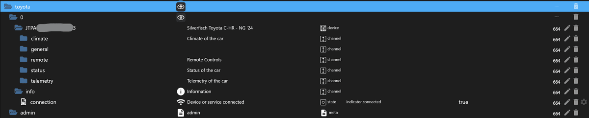

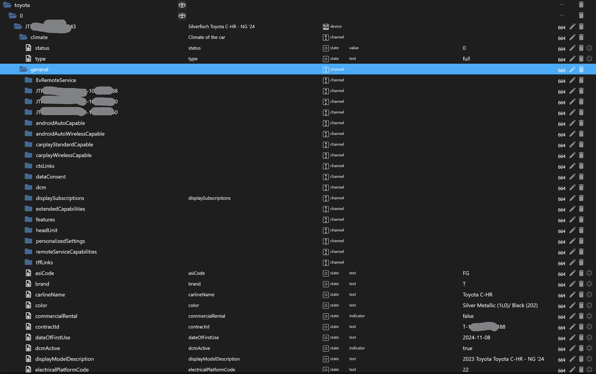

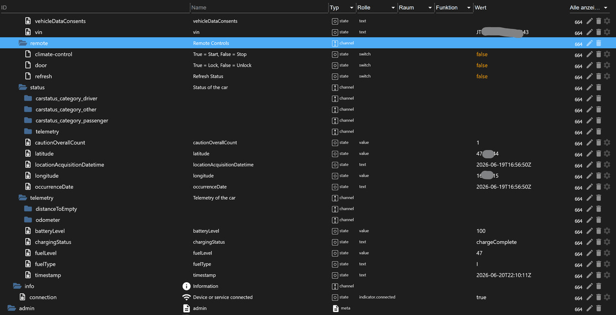

                #98
                https://github.com/TA2k/ioBroker.toyota/issues/53
                Ich möchte den Chat wieder hochholen, da ich heute 3 Bugs behoben habe und die App endlich läuft. Bilder sind auf Github verfügbar.
                Mehr infos mit der Behebungsanleitung auf der Github Seite !!!
                Gradeaus ---------->
