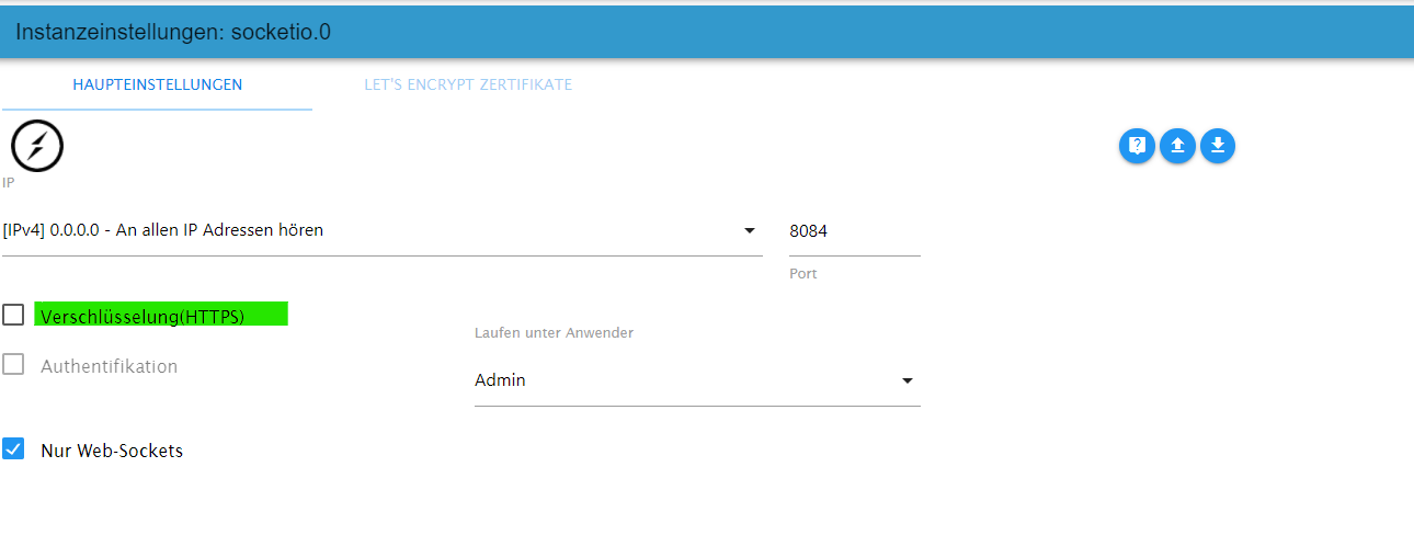

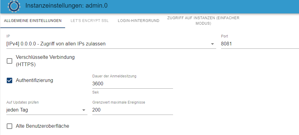

      @vato24 Du kannst doch sowohl im Admin Adapter als auch im Soket io Adapter HTTPs ausschalten??
      V 1 Antwort Letzte Antwort
      • mickymM mickym
        V Offline
        V Offline
        Vato24
        @mickym
        Ist nicht aktiviert.

          mickymM Offline
          mickymM Offline
          mickym
          @vato24 und socket.io auch nicht? - ggf. vielleicht auch nur Websockets zulassen (also mal mit, mal ohne probieren) - wie unten in meinem Screenshot
            V Offline
            V Offline
            Vato24
            @mickym
            Komischerweise hatte ich gar nicht socket.io installiert. Hab´s jetzt getan. Meinst du die Fehler wurden dadurch generiert?

              mickymM Offline
              mickymM Offline
              mickym
              @vato24 Weiß ich nicht - aber oben in der Fehlermeldung stand doch
              failed connection to socket.io
              aber der admin hat intern selbst noch eine socket.io Schnittstelle die auf 8081 hört. Die vom socket.io Adapter standardmässig auf 8084. Also glaube eher nicht, dass das der Fehler war. Insofern kannst den Adapter wieder löschen.

                  mickymM Offline
                  mickymM Offline
                  mickym
                  @vato24 sagte in Fehlermeldungen vermutlich durch https:
                  Aber was noch komisch ist - ich kenn mich aber mit dem hm-rega.0 nicht aus. Ist das richtig mit dem 8181 - also hat der einen eigenen Port oder sollte es 8081 heißen und über die socket.io Schnittstelle des admin laufen?
                  Ich würde spontan sagen, dass er keinen eigenen Port hat, da man in den Einstellungen keinen setzen kann. Hm-rega.0 ist auch problemlos verbunden. Vielleicht löst etwas anderes dieses Problem aus, wodurch für eine kurze Zeit die Adapter sich nicht verbinden können.
                  Wenn es keinen eigenen Port hat, muss es aber 8081 heißen.
