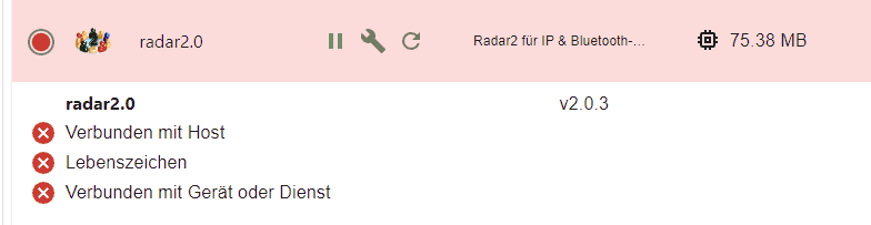

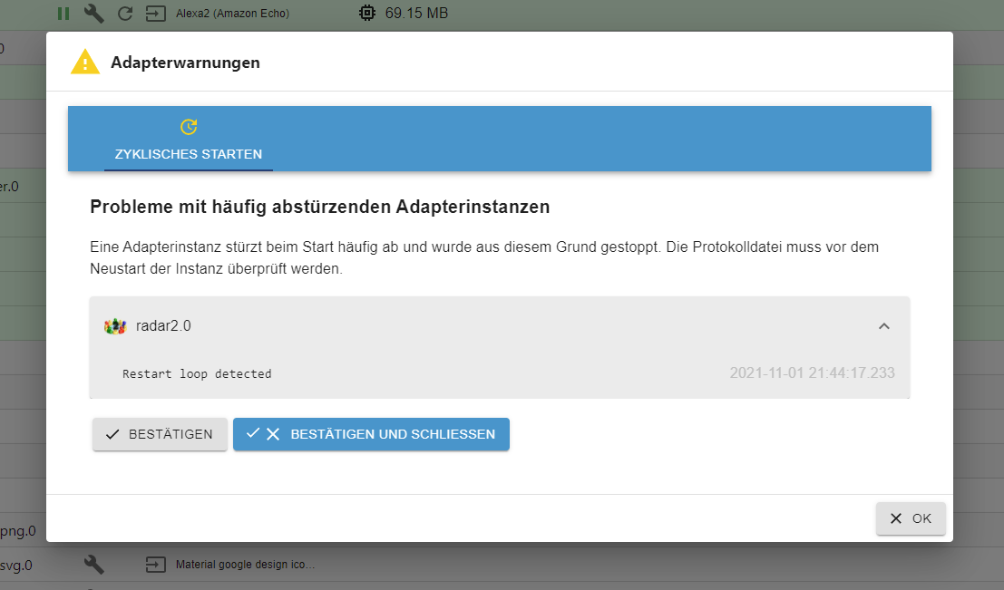

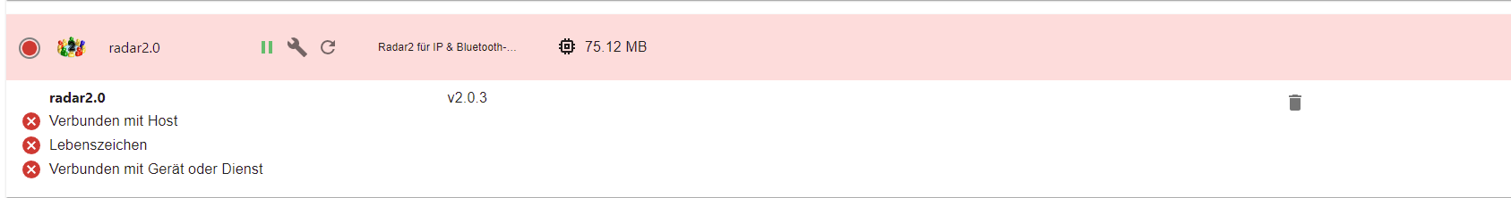

    ich steh im mom vor einem rätsel...
    bis auf update/upgrade/reboot gestern aller VMs unter proxmox nichts geändert. adapter gnadenlos rot.
    bei einem restart versuch:
    und bei hosts wird angezeigt:

        @da_woody sagte in seit heute adapterwarnung radar2:
        dann wurde höchstwahrscheinlich node.js aktualisiert, somit musst du nen iobroker fix ausführen

          @thomas-braun eiwei, ich und logfiles. manche dingens brauchen bei mir länger. manches verweigert mein gehirn... ;)

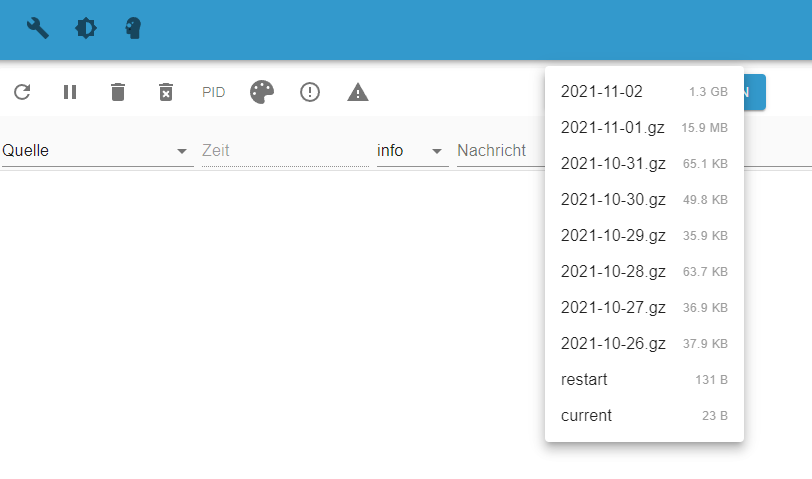

              @thomas-braun du meinst /opt/iobroker/log? das file hat aktuell 686594kB. da was finden...

                @da_woody
                Für das LogFile gibt es extra einen Button, wo man das herunterladen kann und einen Tab 'Protokoll'
                Das hat mit der Kommandozeile nix und mit 'Linux' noch weniger zu tun.

                  Jan1
                  @da_woody
                  crunchip hats ja schon geschrieben und es steht auch so in der Adapter Beschreibung drin:
                  ... und unten müssen ausgeführt werden, wenn Sie oder das System nodejs oder eine der oben installierten Apps aktualisieren!
                  sudo setcap cap_net_admin,cap_net_raw,cap_net_bind_service=+eip $(eval readlink -f `which arp-scan`)
                  sudo setcap cap_net_admin,cap_net_raw,cap_net_bind_service=+eip $(eval readlink -f `which node`)
                  sudo setcap cap_net_admin,cap_net_raw,cap_net_bind_service=+eip $(eval readlink -f `which arp`)
                  sudo setcap cap_net_admin,cap_net_raw,cap_net_bind_service=+eip $(eval readlink -f `which hcitool`)
                  sudo setcap cap_net_admin,cap_net_raw,cap_net_bind_service=+eip $(eval readlink -f `which hciconfig`)
                  sudo setcap cap_net_admin,cap_net_raw,cap_net_bind_service=+eip $(eval readlink -f `which l2ping`)

                            so, hab jetzt 5x versucht verschiedene logs zum runterladen im protokoll.
                            da knallts mir den ioB um die ohren. reboot/start, alle adapter stoppen und starten neu. die adapterwarnung kommt wieder.
                            ist mein ioB kaputt? sonst funzt ja alles.

                                  1,3 GB LogFile? Da würde ich sagen, dein ioBroker ist kaputt. Jedenfalls tut dem ganz doll was weh, sonst würde das nicht so riesig werden.
                                  Das kann dann auch den ioBroker runterreißen, wenn du das öffnen willst.

                                        @da_woody sagte in [erledigt] seit heute adapterwarnung radar2:
                                        das darf doch nicht das problem sein
                                        nein das darf es nicht, aber vielleicht die Größe deines LOgs

                                          Jan1
                                          @da_woody
                                          Die Logs müsstes auch direkt unter /opt/iobroker/log per FTP holen können
